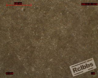

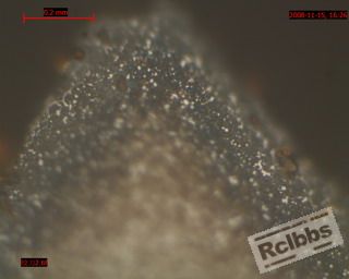

锋刚铰刀淬火 三次回火后表层组织出现网状碳化物和黑色组织,心部则回火不足。原材料共晶碳化物分布较均匀。

制样问题,如果我没有看错的话......
回火不足,多数是因为原材料偏析,带状碳化物造成。不是照片上这样的。
图片1所反映的,估摸着是硝酸酒精挂在试样边缘上造成过腐蚀了。
