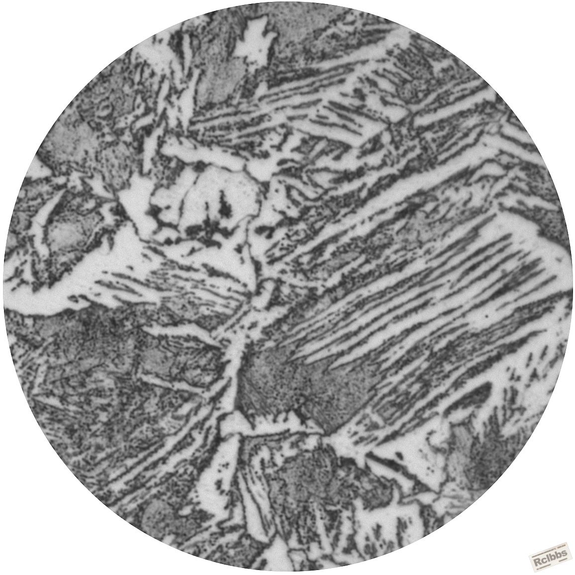

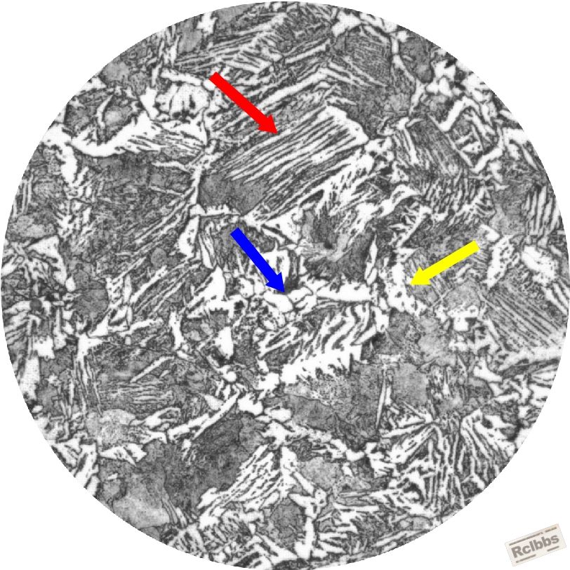

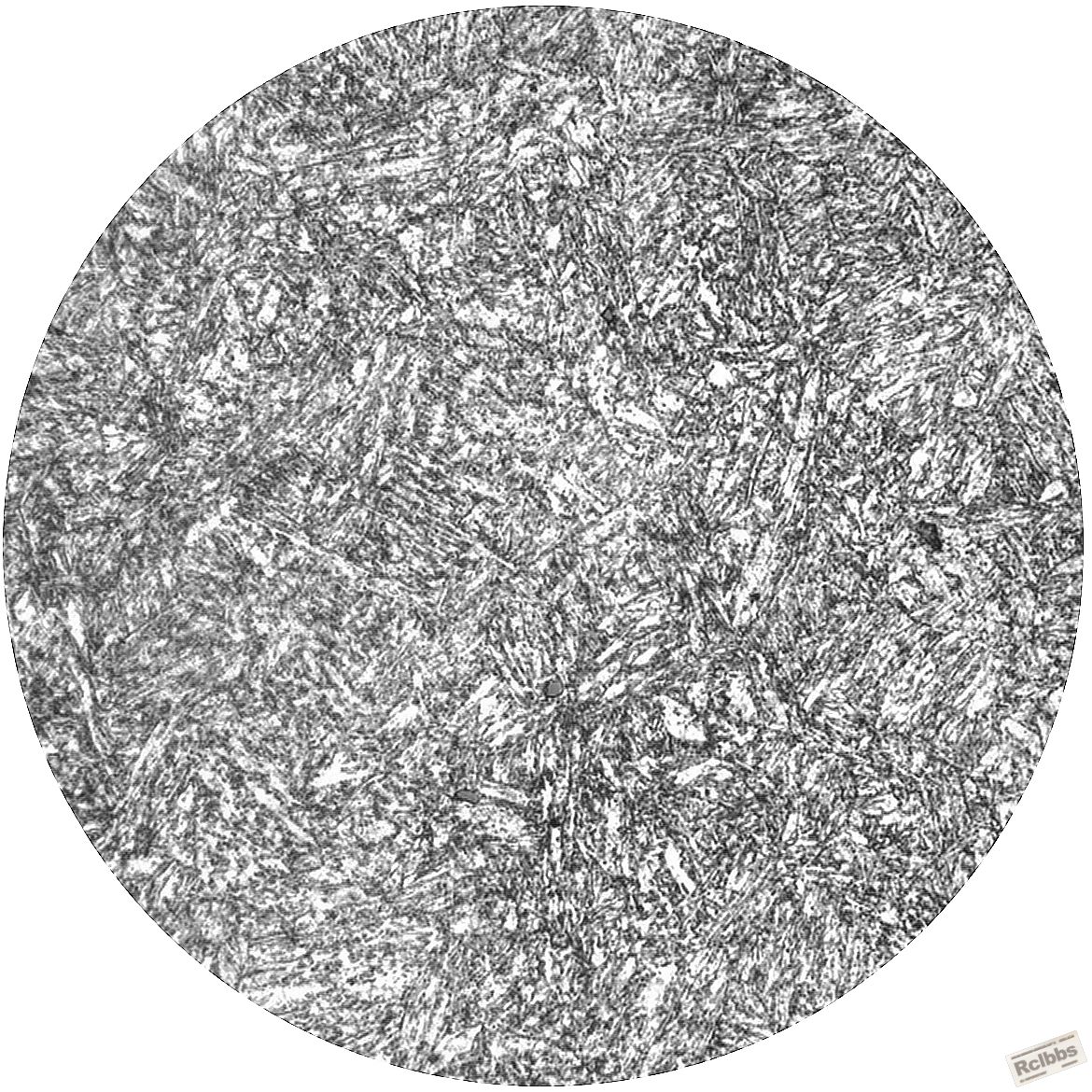

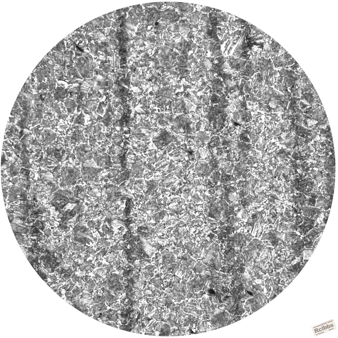

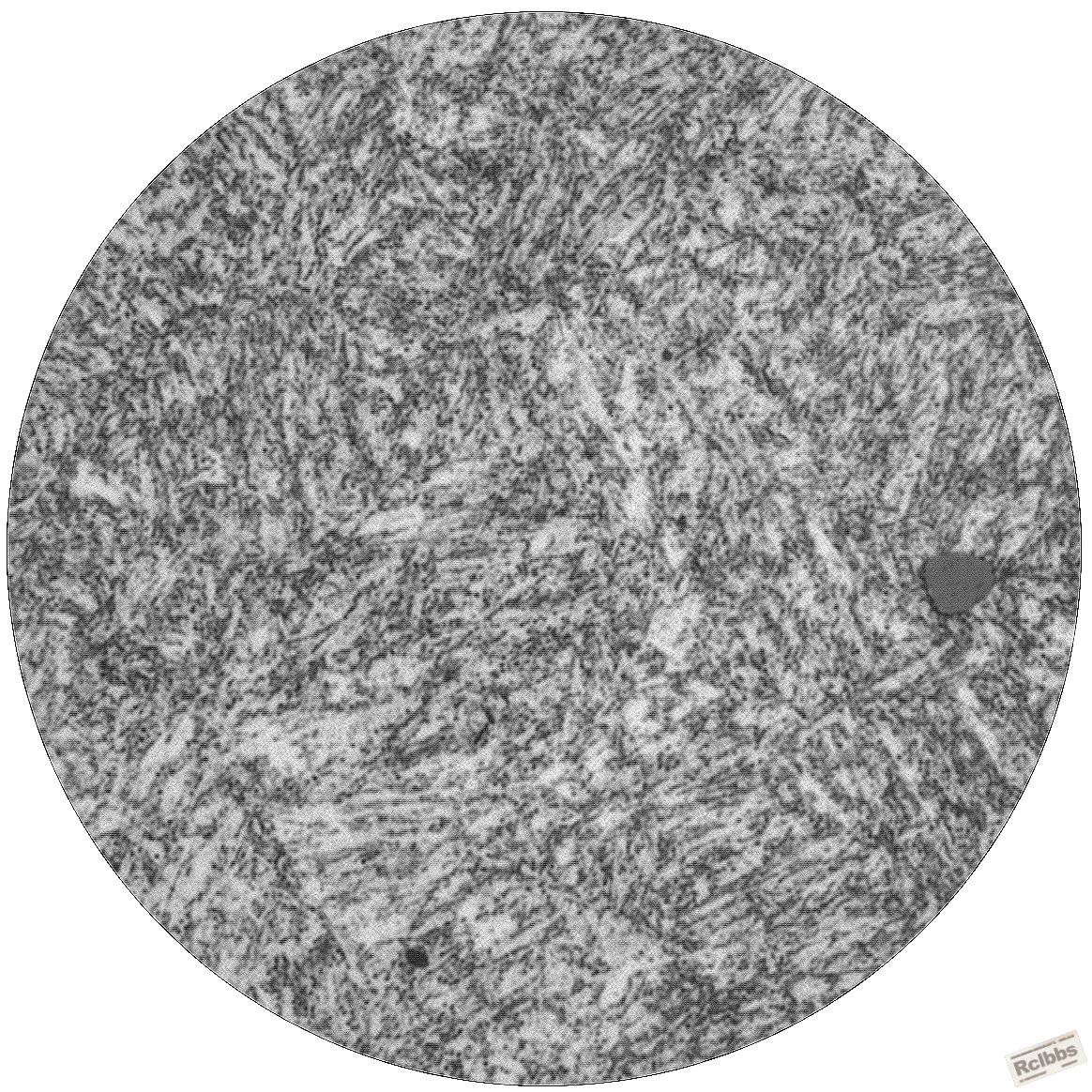

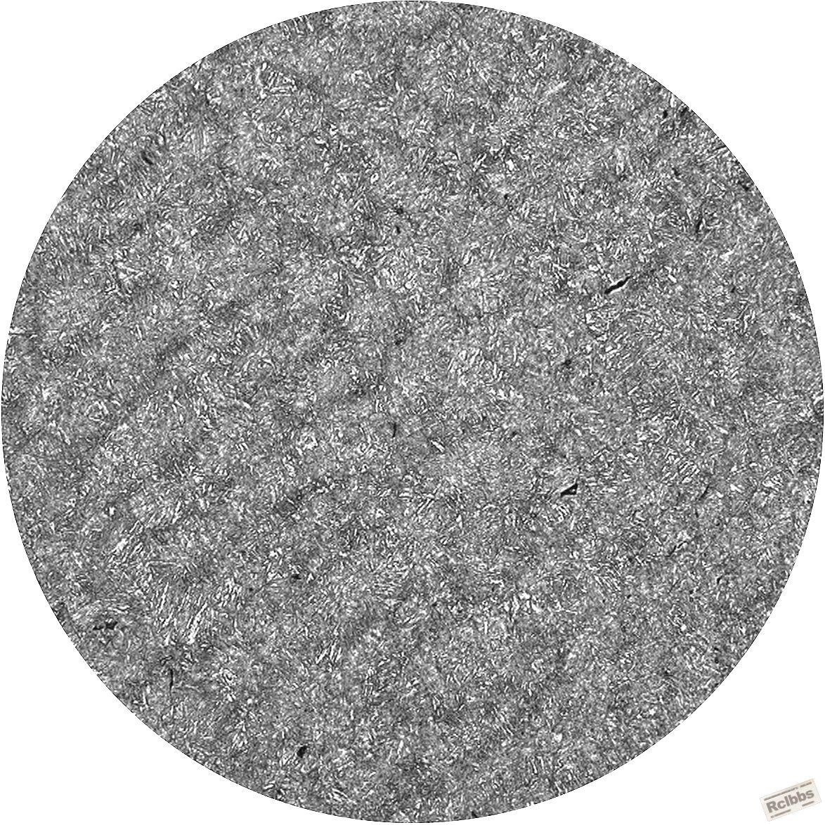

30Mn2汽车传动牵引销调质后组织
类型1、
                     100×   Φ8mm时
                          500×    Φ8mm时
                     1000×      Φ8mm时
类型2、
                        100×   Φ8mm时
                           500×   Φ8mm时
                        1000×   Φ8mm时
请专家分析两种类型组织的优劣,以及颜色箭头所指铁素体的类型

类型一:有带状偏析。没有经过调质,是正火组织。为网络状铁素体+魏氏组织。
类型二:调质组织,为经过高温回火的索氏体。组织优良。有较好的综合性能。

类型1组织为网状F+P+B吧。

类型一:热处理保温时间不足未去除带状偏析。如果调质,则冷却速度不够,产生上贝氏体。红色箭头所指为上贝氏体中的条状薄片状铁素体,蓝色箭头所指为冷却时先共析块状铁素体,黄色应为加热时未溶铁素体。

类型二可以,对于该材料做到这样应该不错了.
类型一应该是锻造后没有进行正火处理,导致粗大晶粒和魏氏组织存在。另外加热保温时间不够综合造成以上结果
