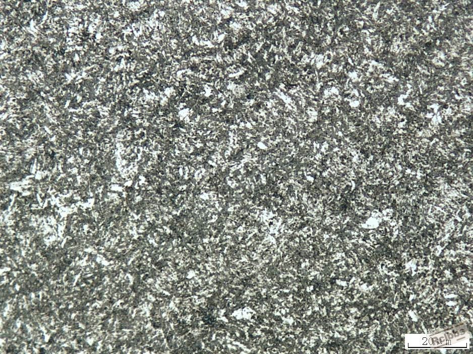

弹簧钢在正常工艺得到的是回火屈氏体,不知硬度如何

其实回火屈氏体和回火索氏体光学显微镜较难分辨的
还要结合硬度?
看起好像热处理冷却不足,弹簧厚度多少了,用什么介质呢?

回火屈氏体,因为渗碳体没有成颗粒(球状)。硬度应该在44HRC左右吧

楼上的请教了,如果渗碳体成颗粒了,就是回火索氏体吗?硬度通常也会在HRC50以上

通过奥氏体等温转变所得到的由铁素体与渗碳体组成的极弥散的混合物。是一种最细的珠光体类型组织,其组织比索氏体组织还细。钢经淬火后在300~450℃回火所得到的屈氏体称为回火屈氏体。
钢经正火或等温转变所得到的铁素体与渗碳体的机械混合物。索氏体组织属于珠光体类型的组织,但其组织比珠光体组织细。索氏体具有良好的综合机械性能。将淬火钢在450~600℃进行回火,所得到的索氏体称为回火索氏体。回火索氏体中的碳化物分散度很大,呈球状。
主要看碳化物是否球状。

回复 6# 米兰妖刀 的帖子
回火屈氏体中的铁素体基体基本上保持了原马氏体的形态,图中铁素体基体的形貌已完全失去淬火马氏体的形貌特
征。

图中铁素体基体基本上保持了原马氏体的形态了啊。不知道你认为的保持是否定义为一样

屈氏体要细很多的,你看看1000倍下的屈氏体,和500倍下的索氏体的区别吧。索氏体回火温度属于高温回火,碳化物颗粒要大些。
回火屈氏体属于中温回火产物,你可以对比一下低温回火的回火马氏体+残余奥氏体的图看看什么叫:回火马氏体。是低温回火(150~250℃)组织。它仍保留了原马氏体形态特征。针状马氏体回火析出了极细的碳化物,容易受到浸蚀,在显微镜下呈黑色针状。低温回火后马氏体针变黑,而残余奥氏体不变仍呈白亮色

其实弹条要有很好的弹性,一般进行中温回火。另外,最简单的方法就是从硬度来判断组织啊,索氏体有可能达不到弹条Ⅰ型扣件弹条要求的硬度41HRC~46HRC了。
