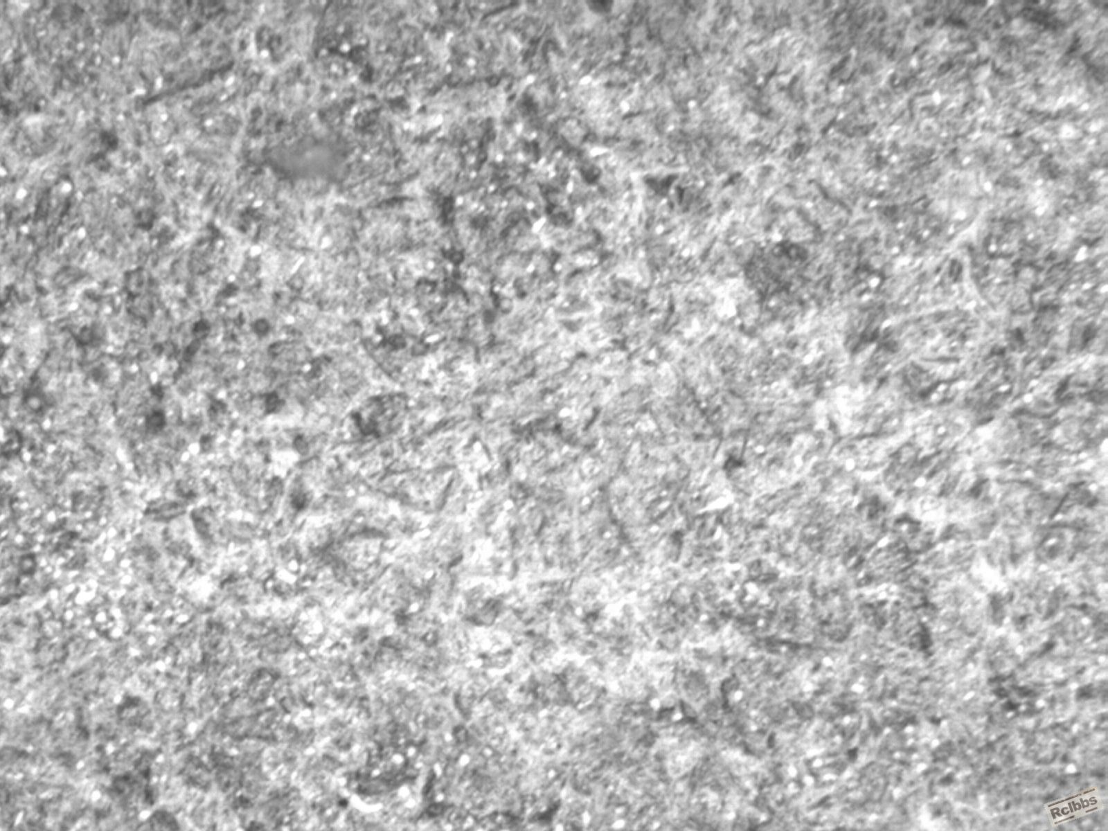

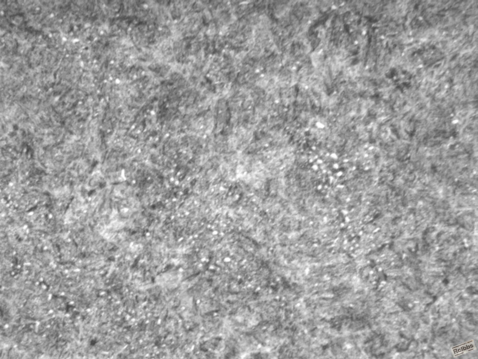

rt。
根据JB/T 1255评多少级,给出理由,谢谢!

请说明放大倍数,最好在400X或以上,这样看不清楚!~
 楼主| 发表于 2008-11-21 22:38:46 | 显示全部楼层
楼上你好,500X

回复 1# ly__0527 的帖子
你好,你这是淬火组织吧
发表于 2008-11-22 12:07:54 | 显示全部楼层
楼主你好:
图片不是十分清楚。我大概说说,错了还请指正。
根据JB/T1255技术条件可以评5级,但局部视场可以评大于5级。温度高且保温时间长,碳化物溶解的比较厉害,图2黑点是楼主腐蚀的问题,不是屈氏体。此中组织在磨削应力大的情况易产生裂纹。看图片就是不如在显微镜下看,所以评的未必准确,错了还请楼主指正。

楼上图片不是很清楚,根据图片情况,大概分析一下,如有不对之处敬请谅解:
这两张图片M组织按照JBT1255-2001第二级别图评可以评为大于五级;
碳化物稍微有点带状,但是带状合格;
总体说这两张图片反应的问题是加热温度偏高,但是加热时间不是很长,属于高温快速形式的淬火;
造成M组织偏高的原因在这里看不是很清楚,需要看实物才行,但是可以肯定的是这个产品加热温度高,保温时间短,产品淬火时温度不均匀,而且冷却中有些冷却不足,按照标准第三级别评级可以评为小于1级而且小于2级,但是这个结论需要浅腐蚀下确认,这里只是随带着看看;
产品退火组织不是很均匀,请楼主注意控制退火,这也是造成马氏体看起来比较差的一个原因;
只是个人意见,仅供参考!

楼主你好:因本人经验很少在专家面前献丑了。
          图片1)大部分隐晶马氏体+部分结晶马氏体+少量大颗粒碳化物+少量网状屈氏体。
     应该是沾火前组织不好,有碳化物不均现象。沾火属正常组织应评2级。
           图片2)中间部分有大片针状马氏体+部分隐晶马氏体+部分碳化物较均匀+少量残奥+少量块状屈氏体。
     应该是局部过热,可能与材料的化学不均性有关,也可能与退火组织不匀有关。但从沾火组织而不考虑其它,可评5级。

1,基本同意7,8楼的意见,过热组织,温度偏高点,不知你的炉温工艺是怎么样的,可以说明吗?
2,淬火前退火组织不理想,
3.淬火后温度偏高,或者说时间长,
以上几个方面可以进行工艺调整,

谢谢各位了。
如果制样不好,是否会产生这样的现象?
发表于 2008-11-23 20:43:05 | 显示全部楼层
回复 10# ly__0527 的帖子
shi 是的,会产生这么现象,或者说其它样式了

8楼提的"隐晶马氏体+部分结晶马氏体"等这些组织可否在图中指示一下,供大家学习
