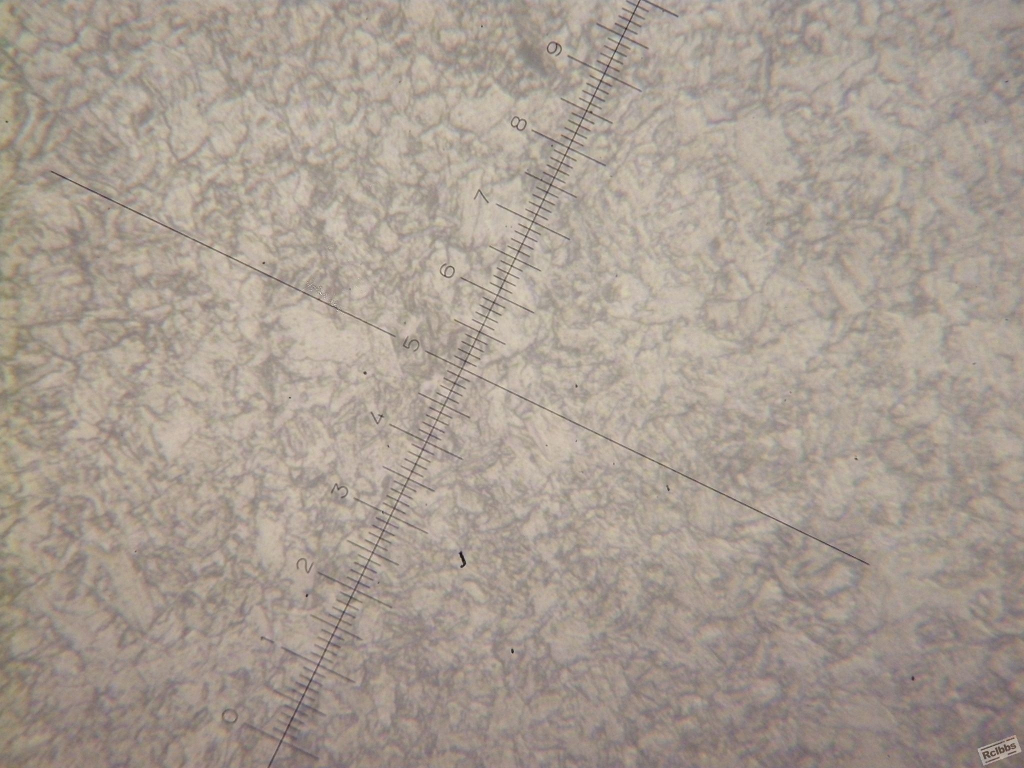

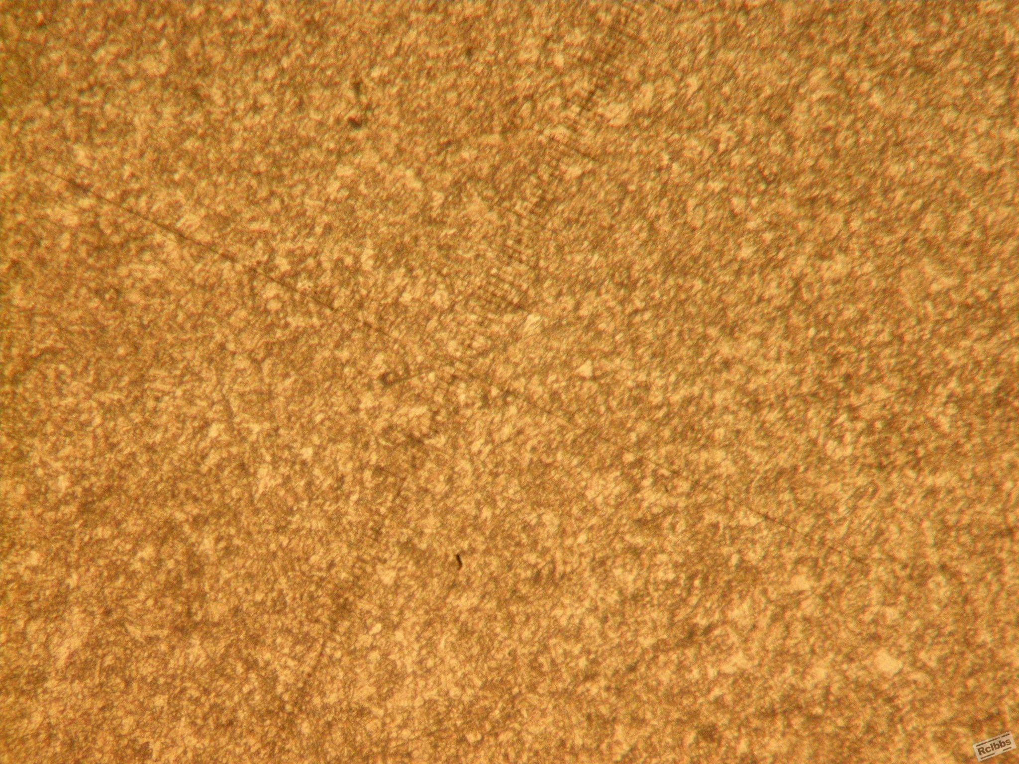

14Cr1MoR  供货状态,具体处理不详!~
请查看图片,描述组织,请大家帮忙,是否是回火贝氏体呢!~~
[ 本帖最后由 stigershu 于 2008-11-22 22:45 编辑 ]
100X
100X
400X
400X
发表于 2008-11-22 22:02:18 | 显示全部楼层
好像是回火贝氏体,是不是要退火处理呀?

发表于 2008-12-1 22:02:33 | 显示全部楼层
第一张图片看不清楚,第二张图片是典型的粒状贝氏体。
