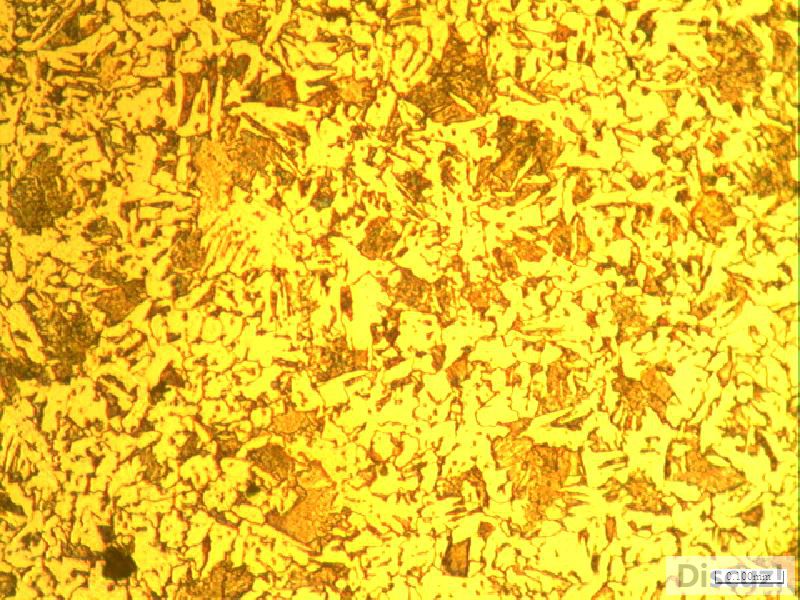

[求助] 22A产品热处理后出现断裂,金相组织如图,大家帮助看一下,谢谢
签到天数: 83 天
发表于 2017-6-27 15:36:07 | 显示全部楼层 |阅读模式
放大400倍后金相组织
放大400倍后金相组织
这应该是什么组织?
签到天数: 83 天
 楼主| 发表于 2017-6-27 15:48:05 | 显示全部楼层
材料是22a
淬火介质:K油
工艺:渗碳淬火
签到天数: 83 天
 楼主| 发表于 2017-6-27 16:21:41 | 显示全部楼层
材料:22A
规格:5*62
碳势:0.35
淬火温度:870
淬火介质:油冷
回火温度:390
公司现发出的产品中有一只被客户装配时有断裂,金相组织如上图所示

楼主好,建议提供下低倍100倍横截面组织,要显示渗碳层及扩散层;这样能更清楚显示组织状态比较。
发表于 2017-6-28 11:14:43 | 显示全部楼层
是不是扭力不够,碳势比较低。不知道要求表面硬度是多少,从回火温度看表面硬度应该是大于450hv心部硬度小于350hv.这个温度做渗层应该不够。

断口何在?
谈的是断裂,得让大家见识一下你的断口长什么样子,断在工件什么部位,断裂件形状尺寸。客户描述怎样断裂的过程,以及断口低倍,高倍金相图片,等......
发表于 2017-6-30 15:53:48 | 显示全部楼层
怎么感觉你这没进行热处理啊?我的判断是铁素体+珠光体组织,有混晶,还有铁素体魏氏组织。还有混晶和魏氏组织应该是原材料钢材遗传的。
签到天数: 28 天
发表于 2017-9-26 16:02:11 | 显示全部楼层
信息太少了,从组织上看我也感觉组织是铁素体+珠光体+魏氏组织
