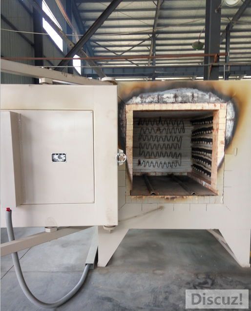

请教各位前辈,这种箱式炉能用来做紧固件螺栓小批量的淬火和回火吗?如果能做的话,淬火、回火装料和取料的工装应该怎么做?请各位前辈和老师指点!
最高温度1100度
最高温度1100度

发表于 2017-7-7 15:21:02 | 显示全部楼层
应该问题不大,做一个耐热方形的盒子,四周和底部全是孔,上边做一个把,像菜篮子那样。淬火池就放在炉门口边很近位置。

发表于 2017-7-7 22:18:59 | 显示全部楼层
可以做个箱子  做螺栓注意一下气氛就行了

发表于 2017-7-7 23:37:22 | 显示全部楼层
如果按照GB/T 3098标准要求来做,恐怕这个设备不好做。
发表于 2017-7-10 08:55:13 | 显示全部楼层
这种应该密封不行,更没有保护气氛吧,做出来的东西质量没有保证。
发表于 2017-7-11 06:53:40 | 显示全部楼层
做8.8级以上的螺栓估计脱碳层会超标。
签到天数: 495 天
发表于 2017-8-11 09:14:42 | 显示全部楼层
按楼上用这种炉子做试验看看,结果应该不会理想
签到天数: 248 天
发表于 2017-8-11 09:40:55 | 显示全部楼层
装在箱子里,加热到250度拿出来,撒一些硼酸就不会脱碳了

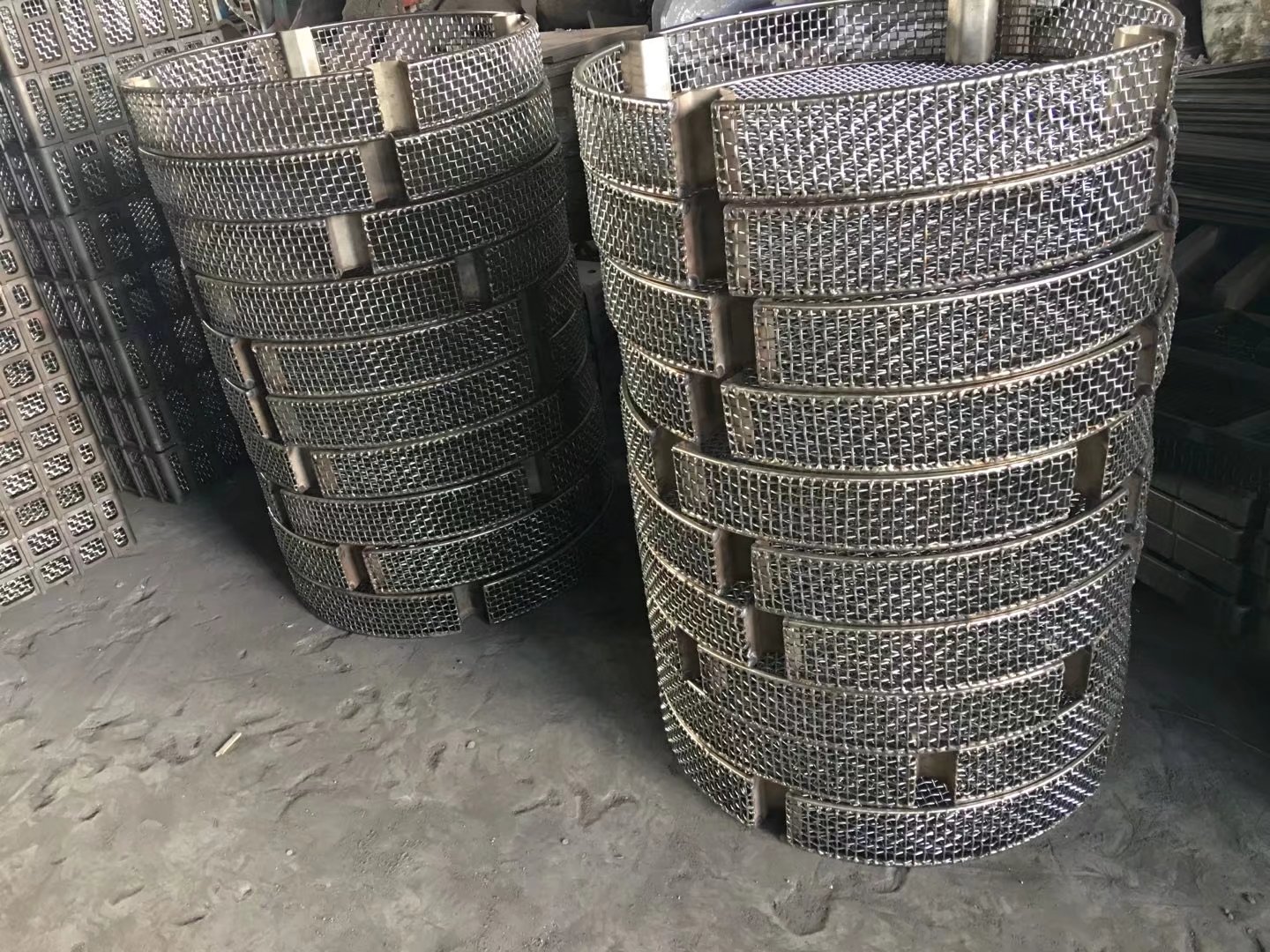

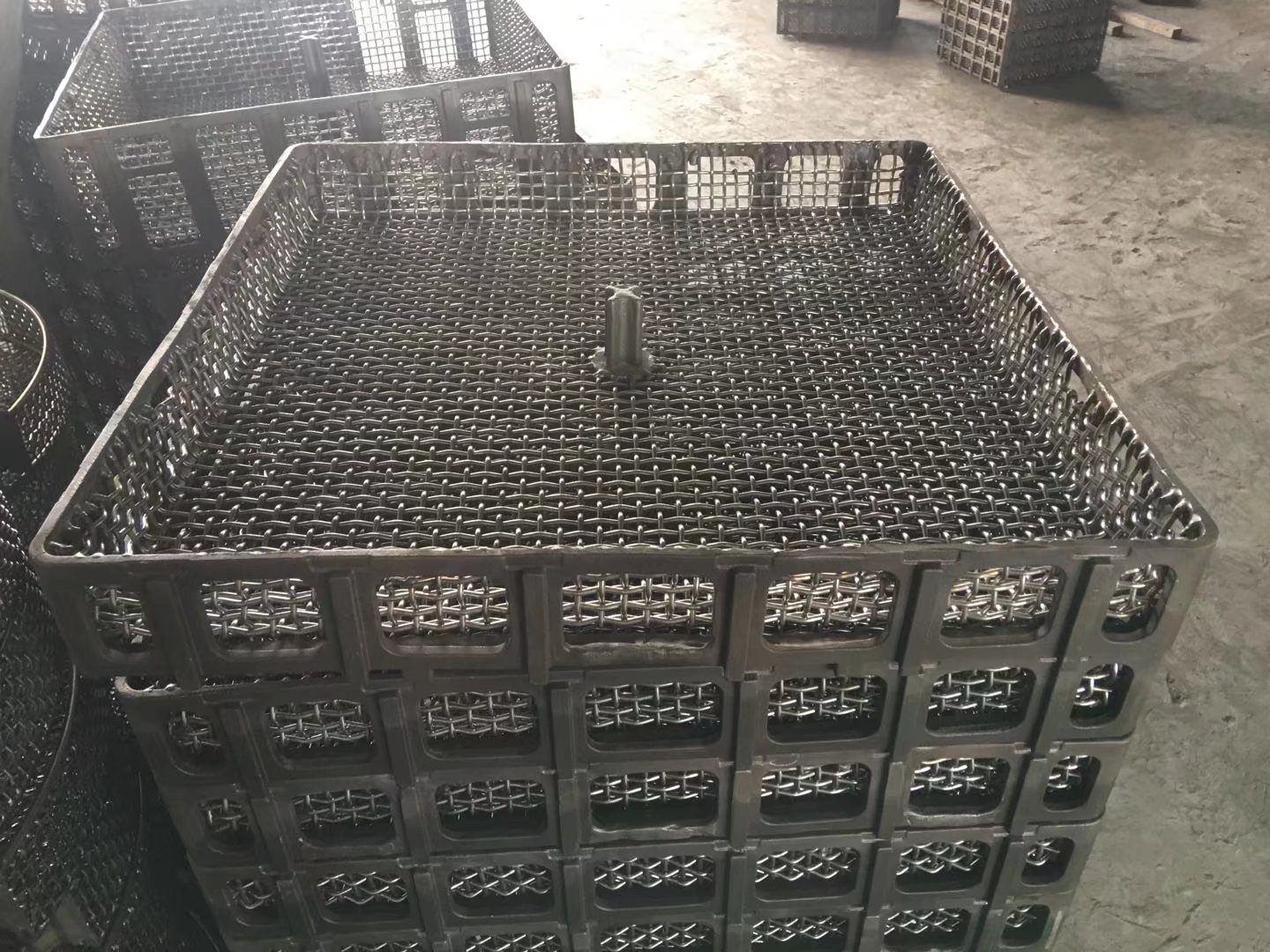

发表于 2018-1-19 15:39:06 | 显示全部楼层
做个料筐,里面用网片焊起来就可以了。
需要的话可以联系
