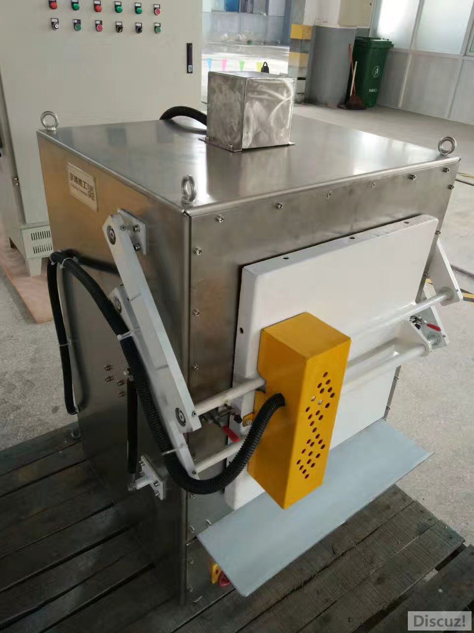

发表于 2017-7-11 08:54:15 | 显示全部楼层
杨冬春 发表于 2017-7-10 17:45
你好,连续炉已经有了;
这个是做试验炉用的,一个新的产品,我计划下3支料:小于标准重量、标准重量和 ...

宇清热工科技 发表于 2017-7-11 08:54
那可以用一台小型的试验加热炉
你好,小型的试验加热炉是可以的,我们需要小型的试验加热炉能够达到快速加热的效果(如1楼描述),并且我们基本上每天会用一次,如果能够提供,可以联系我:杨先生13912793806,邮箱:yangdc1983@126.com
