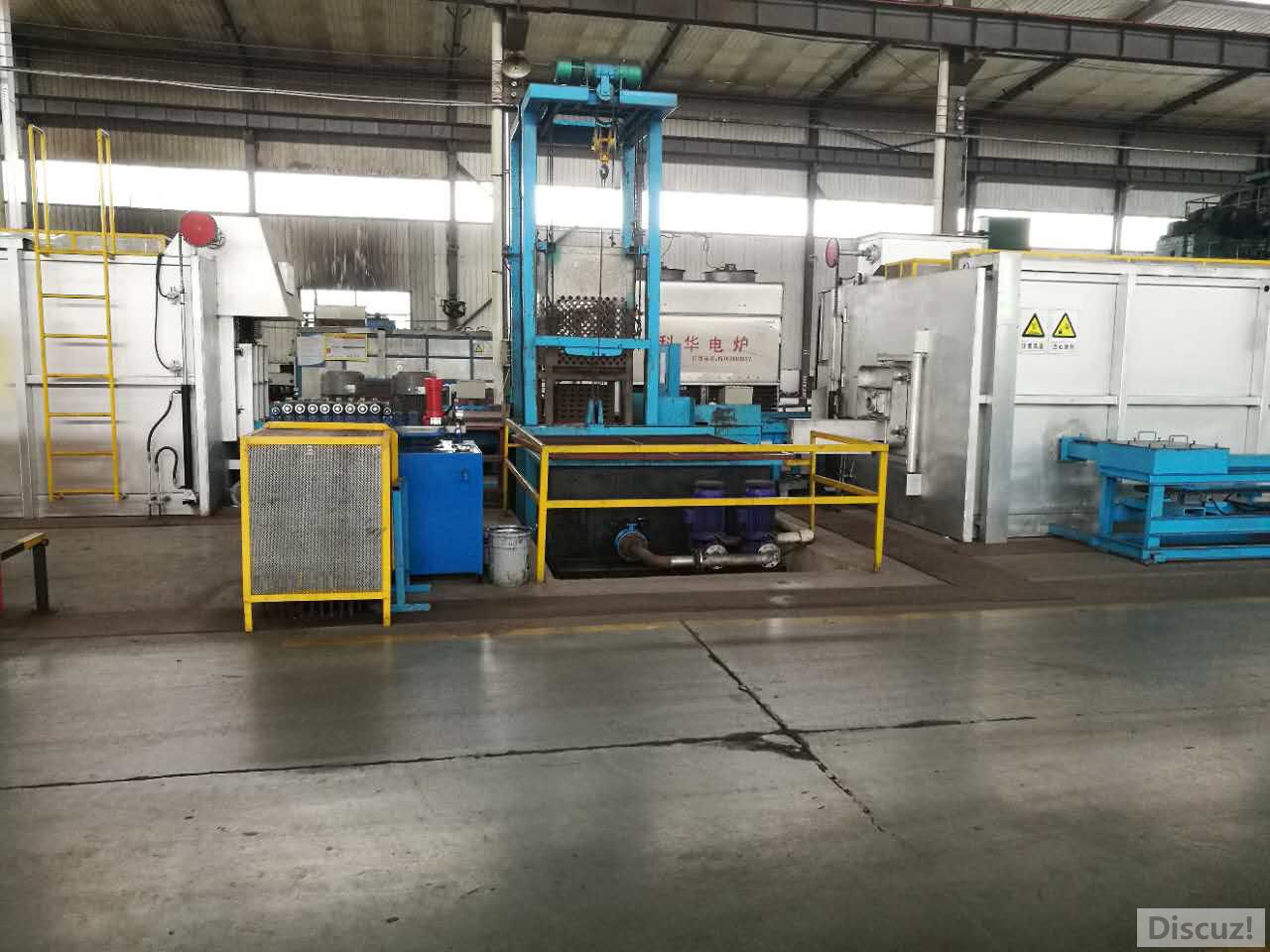

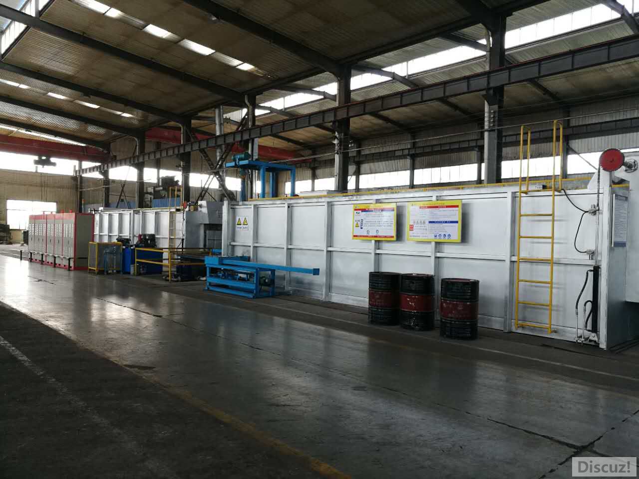

这是其中一条生产线
这是其中一条生产线
两台炉子中间的淬火池
两台炉子中间的淬火池

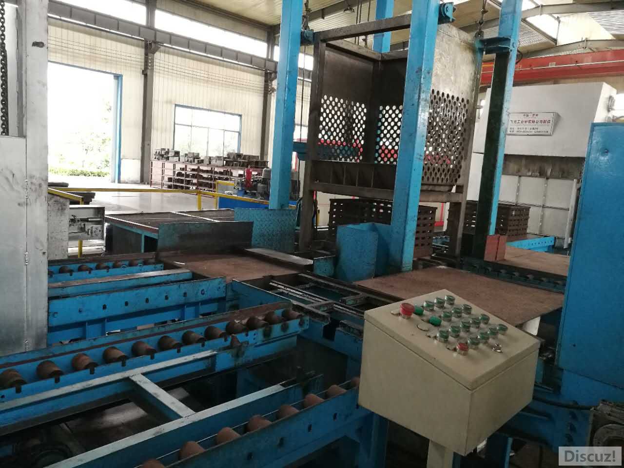

近图
近图

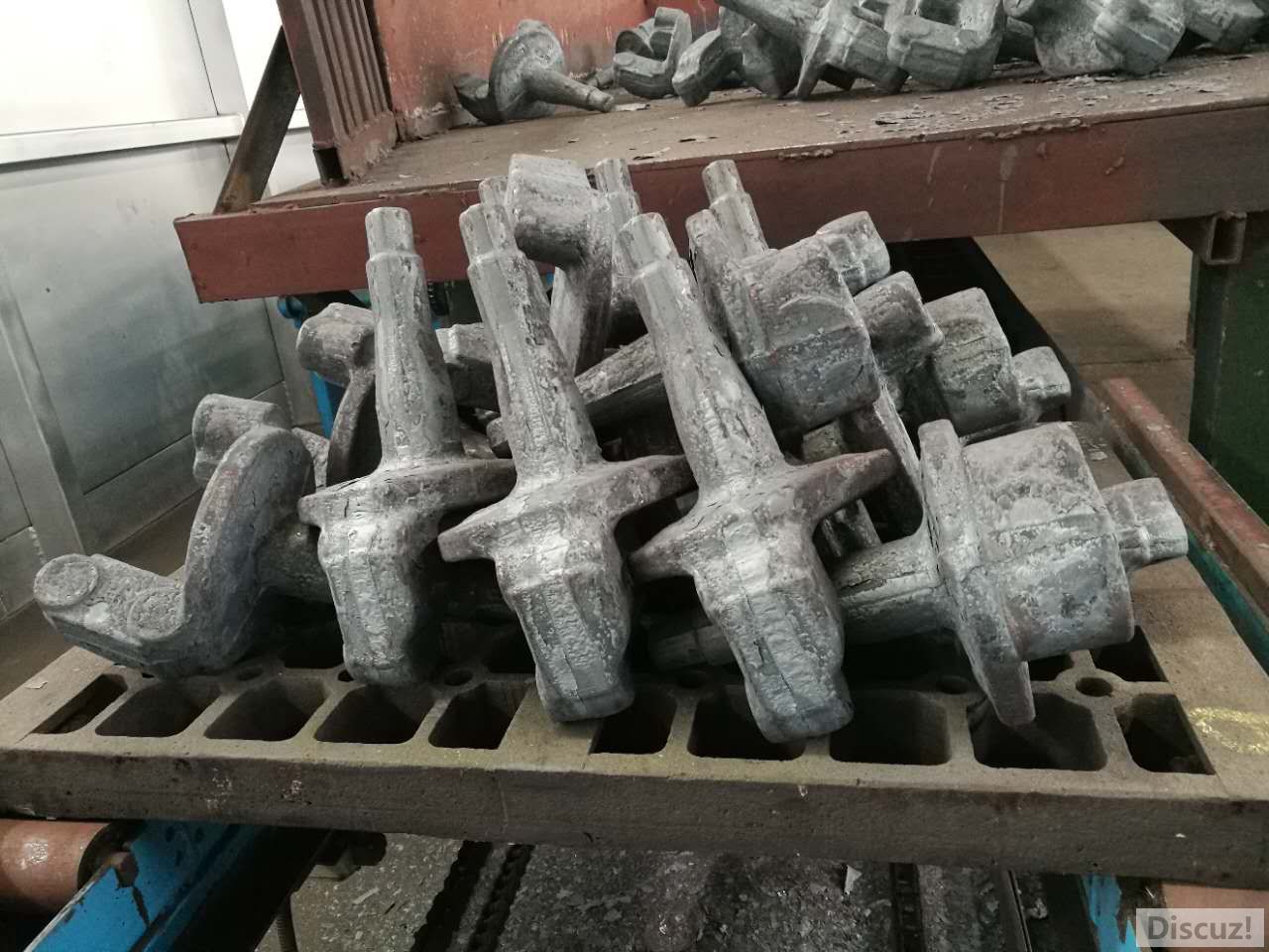

工件摆放,单件实验金相也不好
工件摆放,单件实验金相也不好
