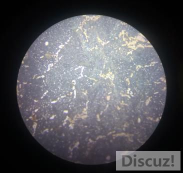

123.JPG Cr12MoV金相分析,普通井式炉1080淬火,520回火2次,500回火一次,大家帮忙分析分析,8%的硝酸酒精溶液侵蚀。

碳化物均匀性差,有堆积和半网,照片是100倍的吗?

碳化物不合格,原材料有问题
