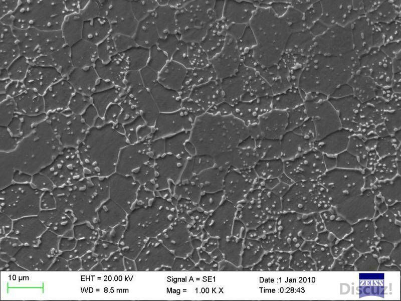

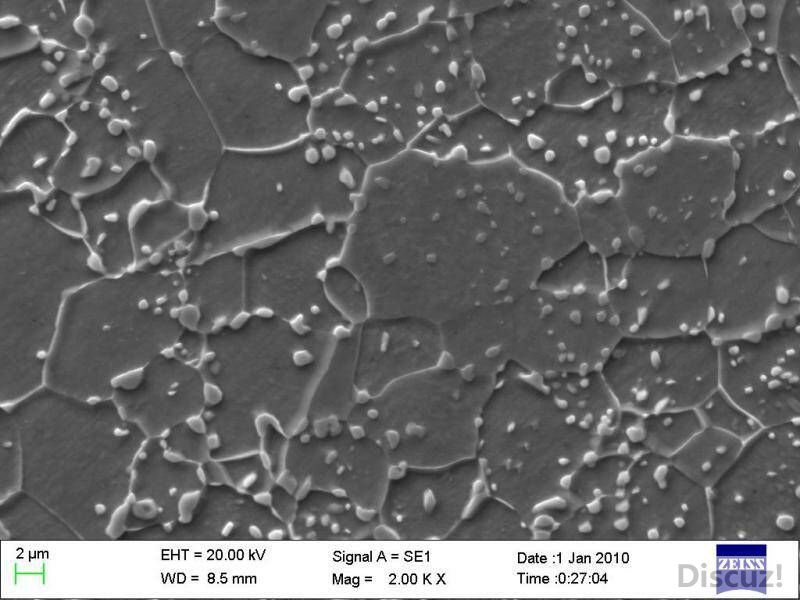

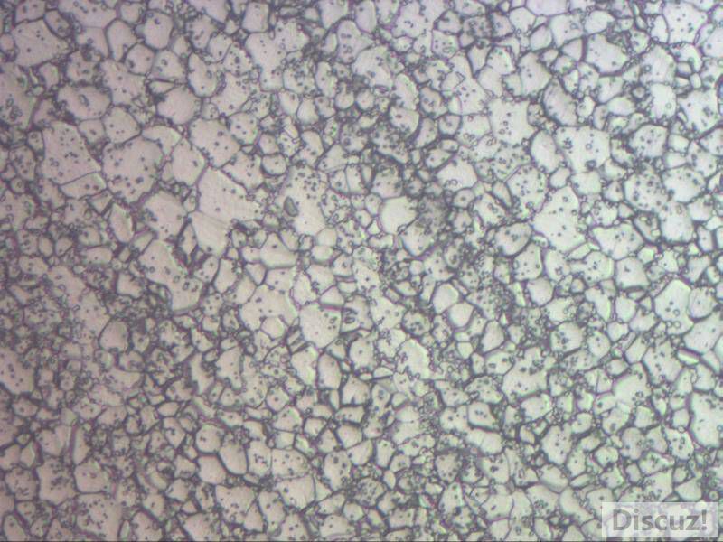

这三张是SCM435球化退火后的照片,组织不太正常,各位前辈帮我分析一下,什么原因造成这样的?什么机理?在井式炉球化处理,保护气氛是氮气,甲醇

组织哪里不太正常?
 楼主| 发表于 2017-8-25 15:21:19 | 显示全部楼层
签到天数: 261 天
发表于 2017-8-26 10:49:09 | 显示全部楼层
温度,时间。是决定组织的重点,
 楼主| 发表于 2017-8-26 16:02:34 | 显示全部楼层
现在就是想了解是哪个因素导致的,原理是啥,请指导一下呗
签到天数: 1620 天
发表于 2017-8-26 21:04:01 | 显示全部楼层
你的式样做得不怎么样。你这个最多3级组织。冷却和等温温度找原因
 楼主| 发表于 2017-8-26 22:28:01 | 显示全部楼层
这是下游用户的质量异议样,对于工艺具体参数我还不是很清楚,您给我讲一下形成这种组织的原理呗,碳颗粒怎么这么少?为啥都在晶界上聚集啊?
签到天数: 495 天
发表于 2017-8-31 12:38:33 | 显示全部楼层
有没有正常的照片,我也没看出特别异常,羡慕你们有电镜的
签到天数: 248 天
发表于 2017-9-1 09:16:38 | 显示全部楼层
材料就有问题,球化工艺是怎样的
签到天数: 784 天
发表于 2017-9-1 10:44:33 | 显示全部楼层
球化率温度低,保温时间不够!!
 楼主| 发表于 2017-9-4 09:50:16 | 显示全部楼层
liuwu4520 发表于 2017-9-1 10:44
球化率温度低,保温时间不够!!
谢谢,我回头做个实验试试
签到天数: 495 天
发表于 2017-11-1 09:13:57 | 显示全部楼层
lz有没有新进展,观望学习
签到天数: 354 天
发表于 2017-11-1 20:09:01 | 显示全部楼层
判断是否正常,要以技术要求及试验标准为依据,可对照标准及相关协议做出正确判定!晶界析出渗碳体,是可能冷却速度太慢所,抑或合金元素量偏高,,,,,
