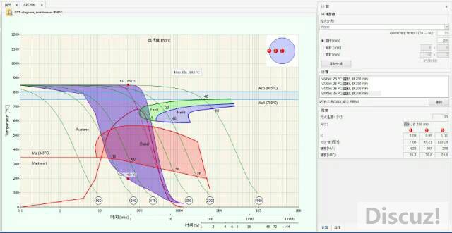

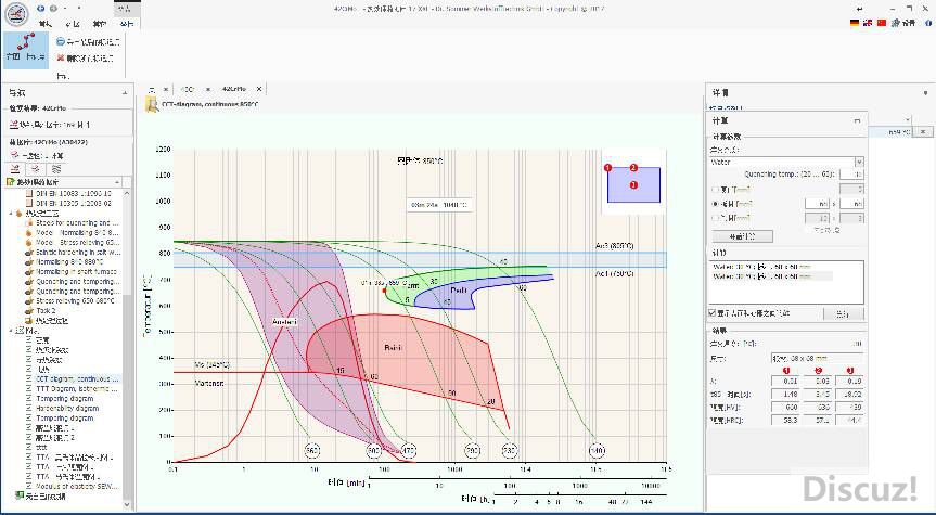

 楼主| 发表于 2017-9-6 16:37:33 | 显示全部楼层
对不起,应该是这张图。上张图是圆棒材料的。

 楼主| 发表于 2017-9-6 16:34:19 | 显示全部楼层
李真真 发表于 2017-9-6 13:32
那肯定也会存在软件设计很好,可是实际由于设备或条件限制,做不出有效数据的情况了
见附图,软件把根据工件尺寸和淬火介质计算出来的工件冷却曲线带叠加到CCT曲线上,可以方便地看出工件的棱角、表面和中心的冷却曲线与CCT之间的关糸,从而可以预测淬火后的硬度和金相组织。这对编制高质量热处理工艺还是很有帮助的。
