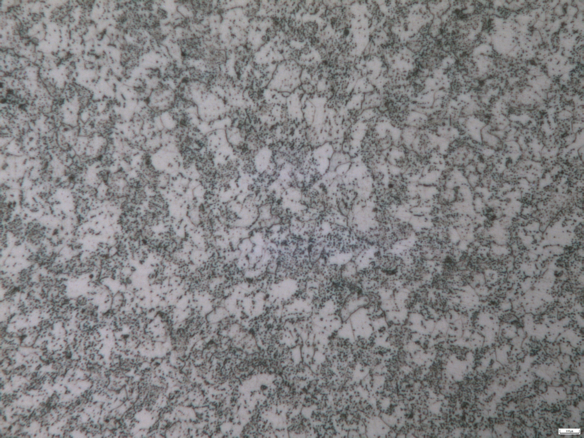

620度做的退火,专家帮看下是否有贝氏体。材料为TL4227.
签到天数: 25 天
发表于 2017-10-10 14:19:02 | 显示全部楼层
没有贝氏体,粒状珠光
签到天数: 165 天
 楼主| 发表于 2017-10-10 14:45:00 | 显示全部楼层
肖旭 发表于 2017-10-10 14:19
没有贝氏体,粒状珠光
专家  贝氏体在退火件上也能看么?
签到天数: 25 天
发表于 2017-10-10 16:05:34 | 显示全部楼层
GC39 发表于 2017-10-10 14:45
专家  贝氏体在退火件上也能看么?
请问:退火前是什么状态?
签到天数: 272 天
发表于 2017-10-10 16:06:08 | 显示全部楼层
这个德国牌号的渗碳齿轮用钢,
贝氏体(游离状珠光体)含量有要有的,一般不超过5%
签到天数: 165 天
 楼主| 发表于 2017-10-10 16:12:34 | 显示全部楼层
gaoxiwen 发表于 2017-10-10 16:06
这个德国牌号的渗碳齿轮用钢,
游离态珠光体这个怎么区别,专家。我这个是否有贝氏体
签到天数: 272 天
发表于 2017-10-10 16:17:57 | 显示全部楼层
应该不符合的,这种材料基本都是等温正火,950快速冷却到620-650保温
签到天数: 25 天
发表于 2017-10-10 16:19:19 | 显示全部楼层
没有贝氏体没有贝氏体,去应力退火 不产生 贝氏体
签到天数: 108 天
发表于 2017-10-10 16:21:27 | 显示全部楼层
这个材料我们正火都没发现B,如果是退火的话应该不会有B哦
粒状B和粒状P有区别
签到天数: 165 天
 楼主| 发表于 2017-10-10 16:30:13 | 显示全部楼层
粒状B和粒状P有区别
专家请问你们的正火的温度是什么?
签到天数: 163 天
发表于 2017-10-10 17:22:52 | 显示全部楼层
提供下化学元素含量
再分析
签到天数: 354 天
发表于 2017-10-10 21:42:00 | 显示全部楼层
无贝氏体,铁素体+珠光体
签到天数: 108 天
发表于 2017-10-11 08:32:43 | 显示全部楼层
GC39 发表于 2017-10-10 16:30
专家请问你们的正火的温度是什么?
专家不敢当~
TL4227一般是作为渗碳用钢,那么正火是预先热处理,如果是齿轮件的话我们用的910℃
签到天数: 333 天
发表于 2017-10-12 12:08:02 | 显示全部楼层
建议从工艺角度去考虑:产生B组织的条件是什么?如何冷却会得到此组织?你的工艺是这样吗?
签到天数: 354 天
发表于 2017-10-14 10:18:55 | 显示全部楼层
我看无贝氏体,是铁素体+珠光体
签到天数: 335 天
发表于 2017-10-17 16:18:51 | 显示全部楼层
620度去应力退火,应该不产生贝氏体吧
签到天数: 288 天
发表于 2017-10-17 17:38:34 | 显示全部楼层
贝氏体是快冷下获得,硬度不低。
签到天数: 165 天
 楼主| 发表于 2017-10-18 16:16:50 | 显示全部楼层
专家,我们是做轴承的,从未接触过齿轮钢一类的产品,这个工艺也是客户提供,620度保温会,然后1.5小时内快冷到200再出炉,你看看此工艺会有B出来么。
签到天数: 165 天
 楼主| 发表于 2017-10-18 16:18:15 | 显示全部楼层
liusx0900766 发表于 2017-10-17 17:38
贝氏体是快冷下获得,硬度不低。
硬度HB140左右,工艺也是1.5小时从600冷到200.你看看这工艺是否会有B出来。
签到天数: 288 天
发表于 2017-10-19 07:43:19 | 显示全部楼层
不会有,珠光体硬度大概就140左右,贝氏体应该会高一点的!
