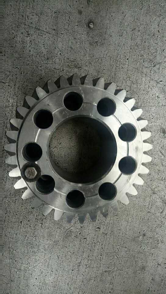

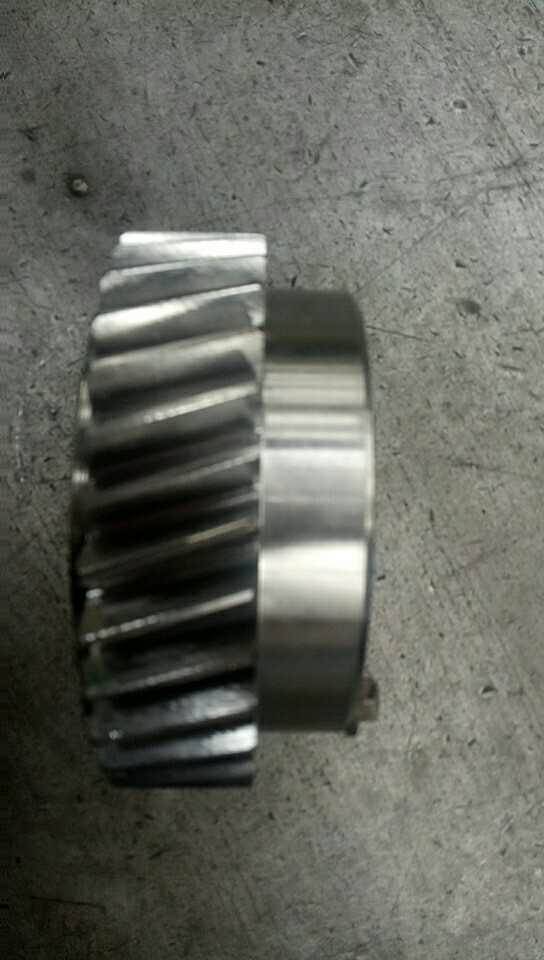

最近加工了一批工件20CrMnTi工件热处理后涨孔0.1左右,请问各位大神有补救的办法么,重新淬火可否?

重新淬火还得继续胀大,采用高频内孔加热至A1点以下温度并进一步冷却,利用内外热应力差,达到缩孔目的

 楼主| 发表于 2017-10-16 10:26:33 | 显示全部楼层
工件轮厚有点厚,不知道能不能变

发表于 2017-10-16 19:50:43 | 显示全部楼层
萍儿 发表于 2017-10-16 10:26
工件轮厚有点厚,不知道能不能变
还有个办法就是内孔电镀处理

二楼周工正解,之前我司进行过此类零件的返修。高频缩孔后再进行淬火,建议先做几个零件进行验证。
