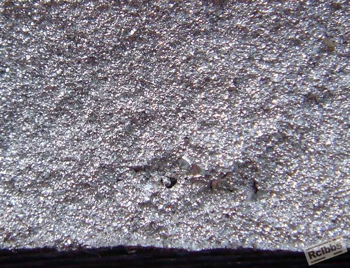

在轴承套圈生产过程中,出现了一些类似锻造过烧的缺陷,在断口上表现的是条带状,就此问题,前期也进行了讨论,时过很久,钢厂的检验报告出来了,今上传给大家(见14楼),根据这样的检验结果谈谈自己的看法,是否对检验报告认可.
为了公证,我先把在零件及试片上的检验情况通告给大家,根据这些首先自己做个判定,然后再看检验报告。
做为当事人,我个人的看法过后说吧。
材料:Cr15SiMn
零件厚度:37mm~43mm,
热处理组织:3级
缺陷出现位置:套圈内径

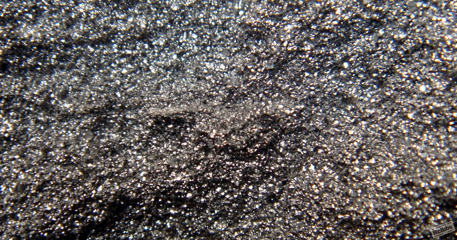

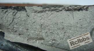

外观1.JPG   内径出现条带状类似锻造过烧的缺陷。
断口3.JPG   在原料上切片,加热到1200℃,直接淬水后的断口。
断口2.JPG 条件同上,大家注意呈条带物质。
还有一些零件断口照片,以后陆续上传,大家看到这些,认为是什么原因生产这样的问题。先心里有个概念

此分析报告照片不清晰,分析没能将问题说清楚,从你上传的断口照片上看,零件至少存在过热现象.分析报告金相有工作需要再进一步做下去!
 楼主| 发表于 2008-11-28 20:19:48 | 显示全部楼层
个人不否认锻造温度偏高,但从零件断口来看,整体并不存在问题,但出现的条带状过烧带.
个人上传的断口是在高温加热状态下做的,当然是过热组织了,目的是验证或是说检验哪个炉号材料存在内部缺陷、熔点如何。

不象过烧,没有过烧特征。
怀疑是晶界疏松,气孔缺陷。

说过烧要有证据。晶粒融化,晶粒脱落,氧化物填充。大角3叉晶界。
轴承钢还会有莱氏体共晶等等。
这报告避重就轻,忽悠了......

印像:严重的显微孔隙。显微孔隙的分布与碳化物带状相同,即楼主所说的“条带状过烧带”。

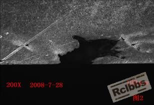

发表于 2008-11-29 11:06:21 | 显示全部楼层
从检验报告中的断口照片看并不存在锻造过烧现象,报告中的高倍图片不清楚,是拍片效果不好还是腐蚀太深?隐约有锻造形成的网,只能说明锻造温度偏高。从图1看到的条带状缺陷不应该是正常的撕裂棱,因从图4最上面的图片中可以看出,在大的空洞周围存在几个不规则的小空洞,并且在小空洞周围隐约可见增碳现象,我想这在锻造过程中不会产生。只说这些,个人观点!期待楼主的精彩图片,大家可以畅所欲言也是我们学习的机会。

   显微孔隙(内部过烧)的产生原因有二,一是钢中存在碳的正偏析带(区),二是终锻(轧)温度过高,其中终锻(轧)温度过高起主导作用,所以又称为“内部过烧”。
   如果终锻(轧)温度不高,即使碳偏析很严重,也不会产生显微孔隙,但碳化物带状、网状会很严重,还可能出现碳化物液析;如果终锻(轧)温度过高,碳偏析不严重时也可能产生显微孔隙。
   楼主使用的原料是锻件,已进行过高温扩散退火,没有必要使用这么高的加热温度,这样做等于又进行了一次高温扩散,在轴套上碳偏析已大为改善。如果还存有原料,建议进行碳化物不均匀及显微孔隙检验,以认定是否符合GB/T18254的规定。
   楼主做的断口淬火温度过高,实际体现的是相当于终锻(轧)温度在1200℃的内部结构。
   显微孔隙就存在于碳的正偏析带中,所以在纵向呈条带状分布。另外,碳的正偏析带在淬火后容易过热,在断口上也会有所体现。
  上述观点是把缺陷定性为严重的显微孔隙的基础上而得出的,仅供参考。
   加热温度高一些对改善碳偏析是有益的,关键是控制始锻温度,始锻温度决定终锻温度。
   对于钢厂报告,主要印象是光学金相照片太差劲,又不标放大倍数。

我也认为是气孔或者缩松,LZ在那位置做个金相,能普什么的看那看那看

1、5吨钢锭如果直接拔长,锻比小些。但如此严重的缺陷,与锻比无关。
2、始锻温度主要根据材质来定,在这里1100℃不高。如果不跑温或操作不当,偏析也不会过烧。
3、第一次看见象作文一样的分析报告。看的费劲。分析与结论都不成功。
4、锻后不经热处理,很难找到不含过热组织的锻件。
5、说过烧证据不足。说没过烧有证据:无论是锻打还是碾压成型,假设过烧形成孔洞的话,也要变形成为裂纹的形貌。

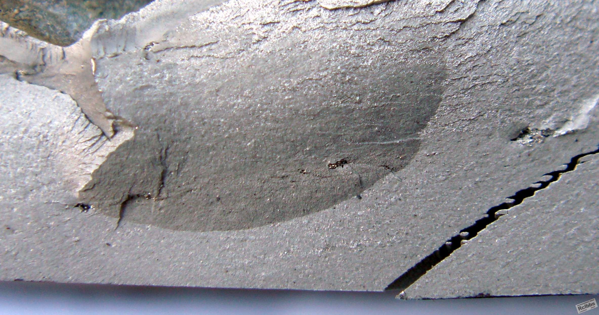

更多缺陷照片
为了使大家做全面的分析,今将更多相关缺陷照片上传,希望对大家有帮助。
002.jpg 内径发现缺陷后进行破碎,在有缺陷位置开裂的断口。
003.jpg 缺陷没有外露而存在于内部,破碎后的断口。
004.jpg 断口试样检验结果,缺陷周围为增碳。

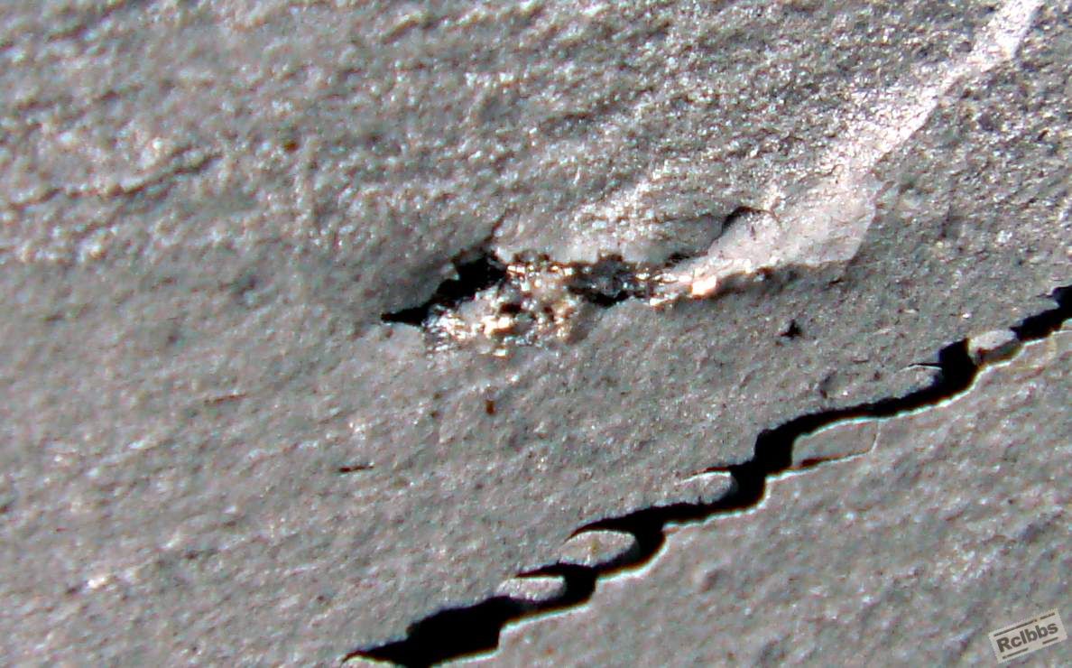

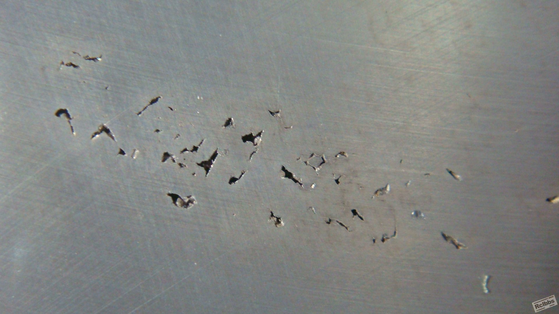

 楼主| 发表于 2008-12-2 11:19:41 | 显示全部楼层
回楼上几为(位)朋友的问题
1、锻件有效厚度因零件不同而不同,但多在40~70mm。缺陷出现在除套圈外径以外的任何部位,包括了端面和内径位置及截面内部,随后的照片就是昨天破碎套圈后断口照片。
2、前期生产投料11件,有8件因此缺陷报废,也根据多炉后材料的加工情况看,不是为了追求成材率两端去除的少造成的。
3、只是直径大于350mm材料加工的套圈出现这样的问题,而小圆GCr15SiMn加工的套圈不存在此类缺陷。
4、个人观点。钢厂的成分分析取样位置不对,如果按其检验的化学成分结果,也可以说是材料不合格。
5、钢厂材料检验和我们入厂检验,及后来的多次复检,都没有发现问题。
6、缺陷不是非金属夹杂物引起的,我确信这一点,但钢厂报告回避了是什么原因引起的。
附照片: DSC02072.JPG DSC02069.JPG

发表于 2008-12-2 12:57:18 | 显示全部楼层
孔洞内闪闪发亮的是什么东西,熔融的金属自由结晶表面?
