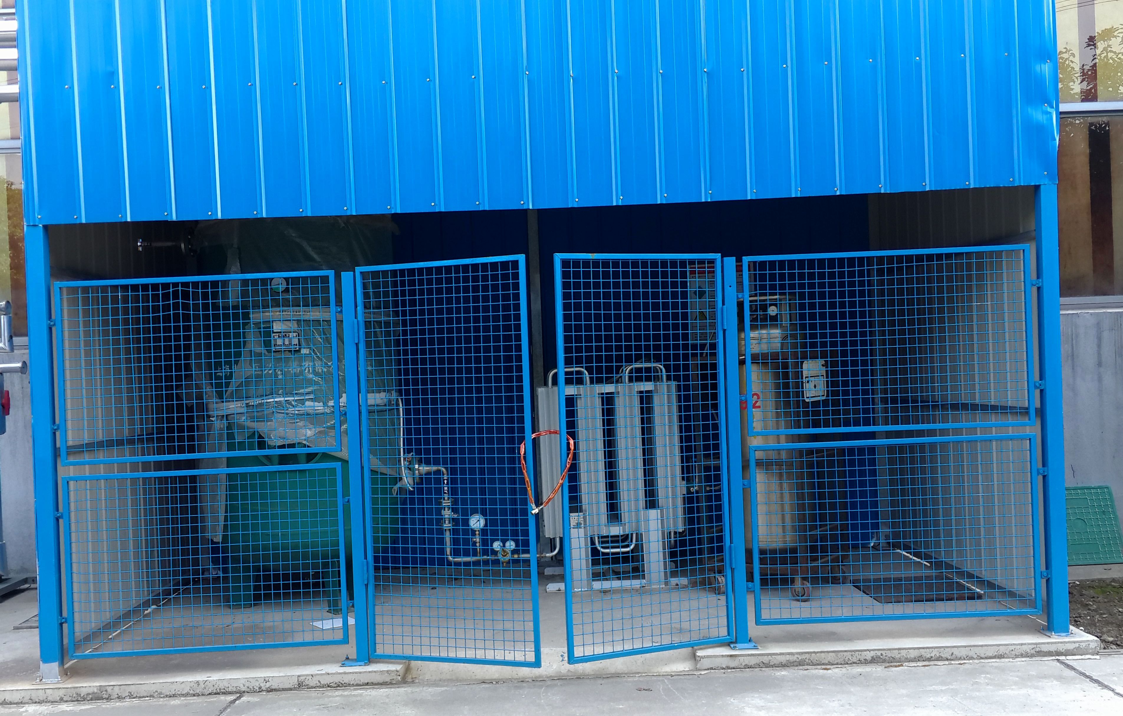

各位专家:
我们公司热处理的产品比较少,大概一个礼拜开一次炉,甚至一个礼拜都开不了炉
但是我们现在用的是液氮,200L的通过气化器充到储气罐内(3立方,充到0.8mpa)
由于用气不多,液氮自己释放的较多,一般1罐用6炉,有一次连续几周没有开炉,1罐液氮只用了2炉
所以,为了节约成本,我们想买气罐,然后充到储气罐中
请问各位专家,这个方案可行吗?给点指导意见吧,谢谢
