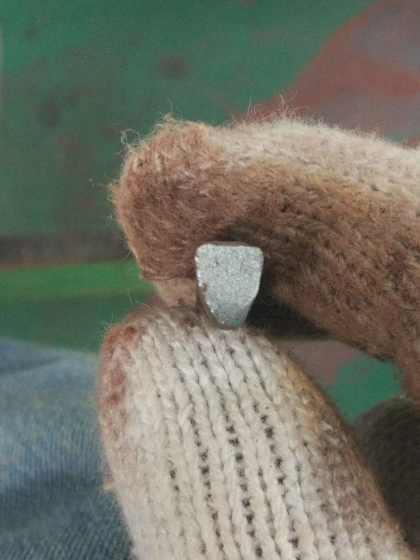

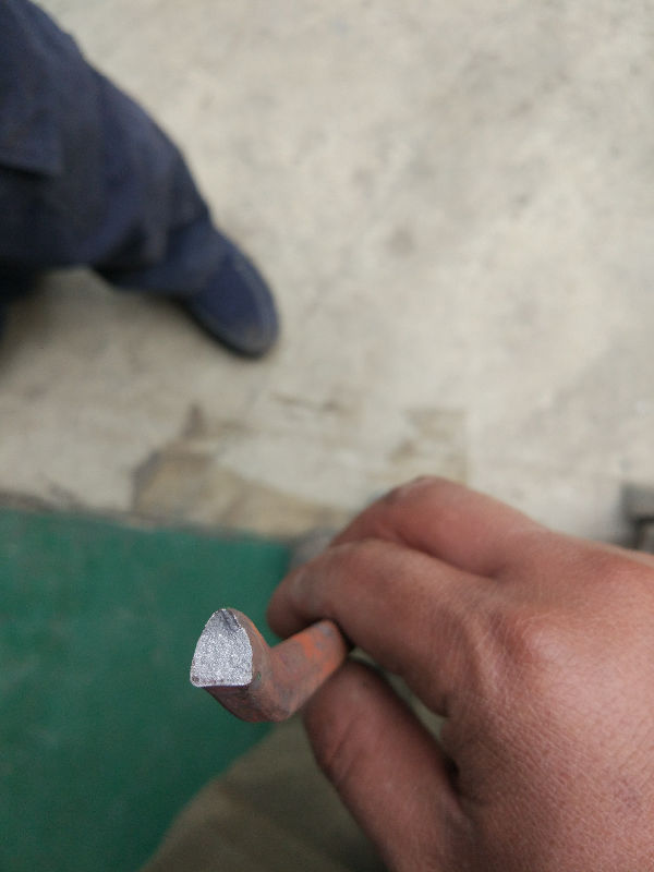

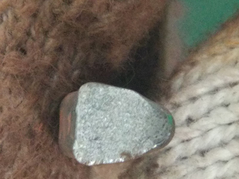

看看尖上与别的部分不一样  有老师告诉一下是什么原因吗780退火降温680后500出炉wechat:lang_wechat_threadmessage

 楼主| 发表于 2017-10-29 10:10:24 来自手机 | 显示全部楼层
有人吗             急求

由于你的图片不清晰,而且不能提供金相。所以只能从你的描述中猜测了。你说尖端不一样,有可能尖端应力集中,造成开裂。至于原因,需要你提供压时的受力情况,金相,处理前MT探伤情况!不然不好下决定。裂纹、金相组织不好、成分偏析,都有可能造成,加工工艺有缺陷。

本地没有做金相的   只能看宏观图片       买的是冷拔钢然后回来自己退火

只能宏观看一下   一炉装了1000根左右折了10根左右
