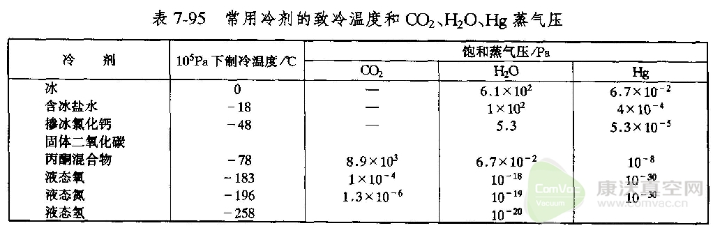

冷阱是在玻璃或金属真空系统中广泛应用的一种装置。它是利用低温壁来捕集气体的。冷阱的效果除了取决于冷阱结构之外,冷剂的温度对冷阱的性能影响很大,温度越低效果越好。常用冷剂的制冷温度见表7-95。
