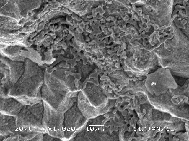

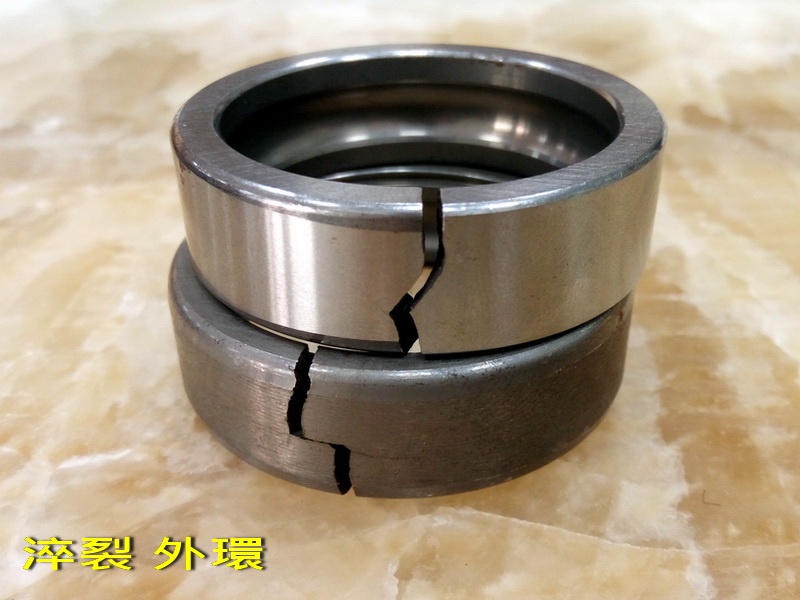

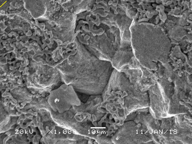

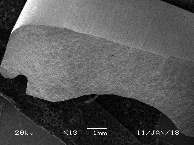

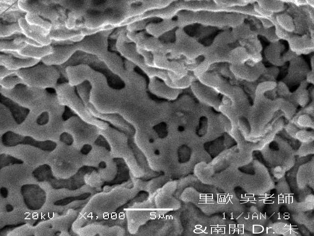

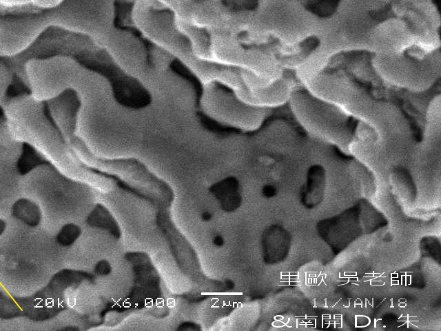

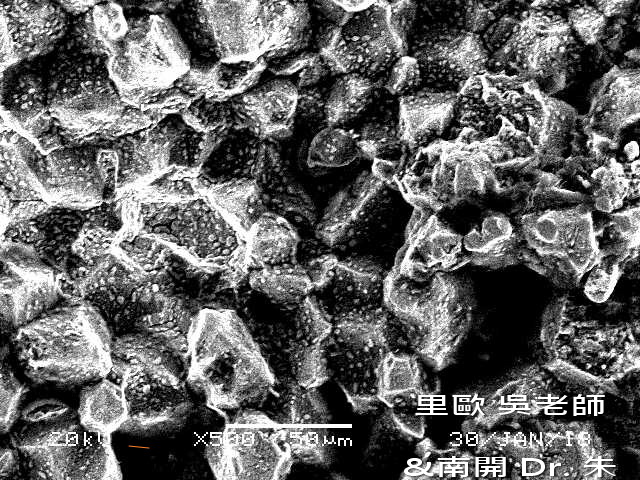

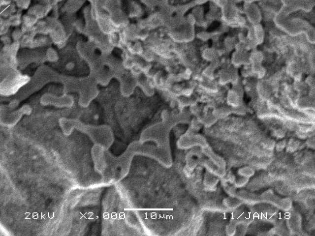

淬裂面 SEM照片 大家欣賞
有無同行照過類似照片?

 楼主| 发表于 2018-1-13 18:31:19 | 显示全部楼层

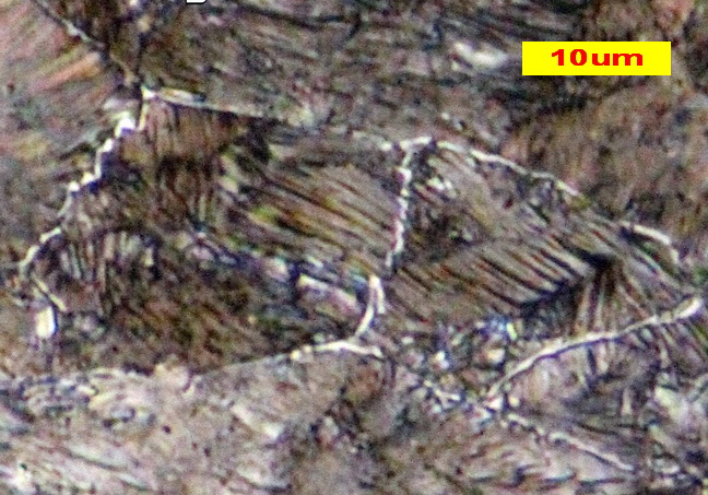

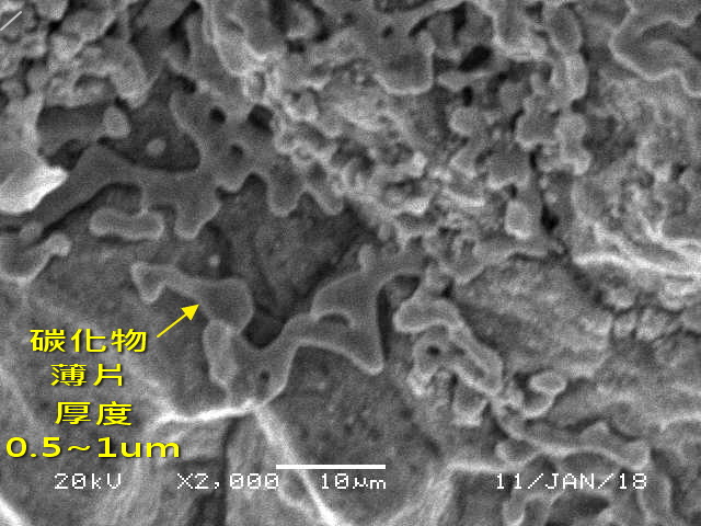

貼在晶界表面上, 有孔洞的薄片(狀似變形蟲?), 我看是尚未縮聚成球粒狀晶界碳化物薄瞙. 你看法如何?

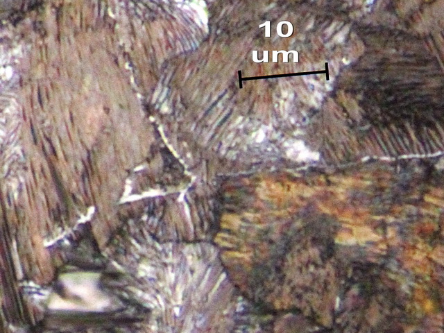

淬後晶間還這麼多"先共析"碳化物(淬前更多), 晶間強度弱, 所以都是沿晶破裂. 在2D的金相照片看起來如下:
签到天数: 474 天

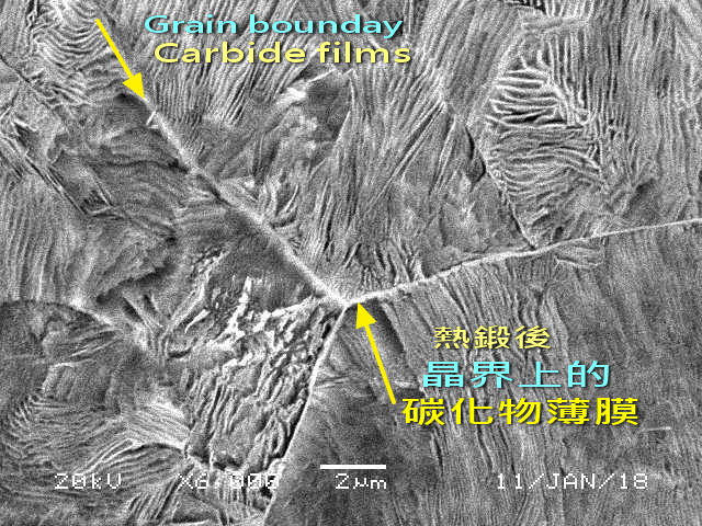

 楼主| 发表于 2018-1-14 19:05:25 | 显示全部楼层

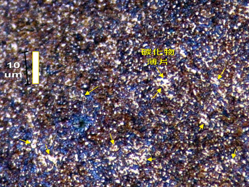

These grain boundary carbide pellets are very detrimental to the toughness of steel, as you all know.
淬后 金相
淬后 金相
熱鍛后
熱鍛后
Grain Boundary Carbide Pellet

看断口形貌,应该是材料问题;

发表于 2018-1-21 10:32:18 | 显示全部楼层
感谢吴老师的电镜断口形貌分析,现实我没做过这样分析,也没有电镜扫描断口分析;
吴老师是否意思这碳化物薄片存在,锻造成渗碳体网状,晶粒比较粗大,没很好击碎和球化,热处理淬火时候遗留脆性应力?引起轴承开裂

只是問幅員這麼大的中國大陸, 有沒有人用電鏡照過這種變形蟲似的晶界碳化物薄片.

吴兄,你能确认是碳化物吗?一一一一一一一一

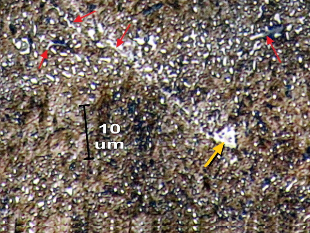

签到天数: 474 天
 楼主| 发表于 2018-2-3 21:16:24 | 显示全部楼层
確定.......................該鋼材先共析相就只有此物.
黃色箭頭: 碳化物薄片略平行於畫面; 這個角度的碳化物薄片,  金相試片拋光腐蝕時 大多數已經掉光.  紅色箭頭: 碳化物薄片垂直於畫面.

這種板片狀晶界碳化物, 球粒化如果完成度70%, 大概就是前面的變形蟲狀.

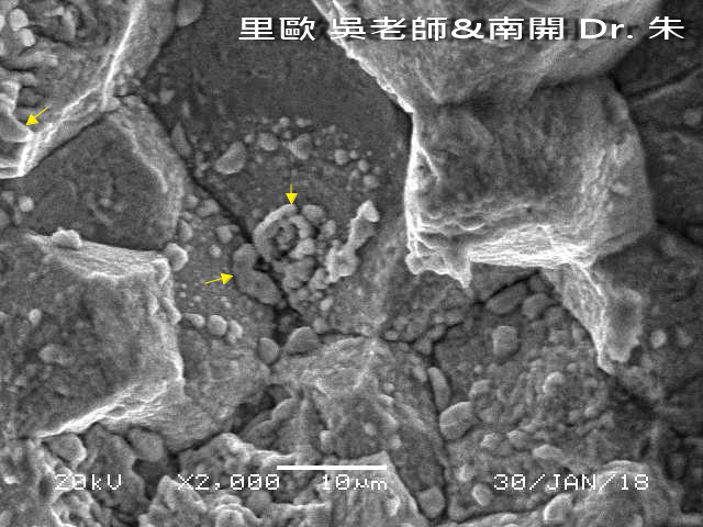

 楼主| 发表于 2018-2-3 22:12:48 | 显示全部楼层
晶界面上先共析碳化物球粒化成功後就像這個.

 楼主| 发表于 2018-2-3 22:26:10 | 显示全部楼层

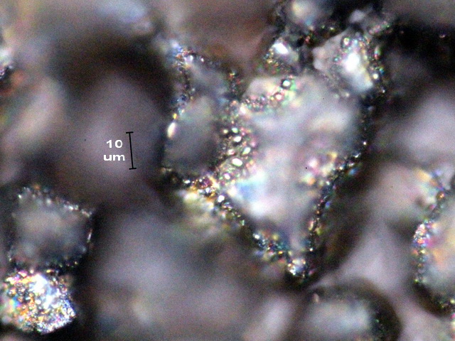

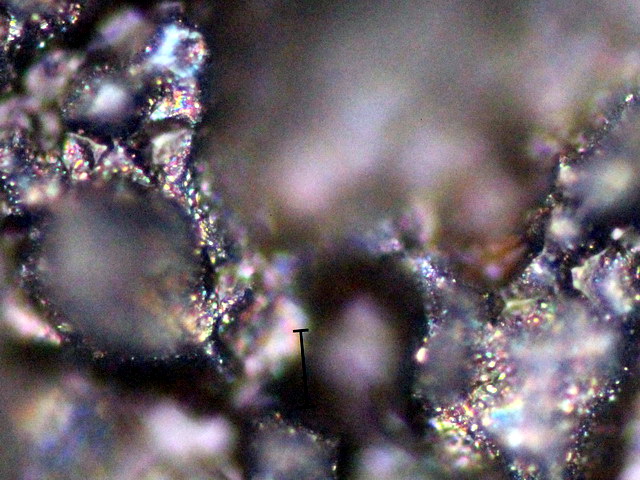

一個氧化裂面, 在OM下所見.  對照上頭的SEM照片.

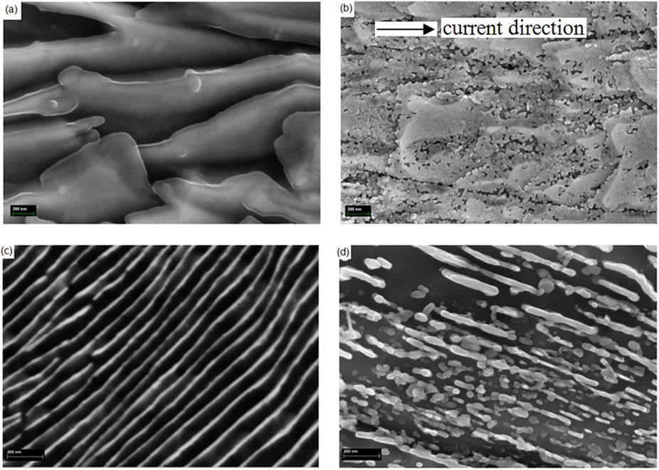

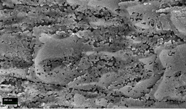

 楼主| 发表于 2018-2-5 22:06:26 | 显示全部楼层
球化過程中的碳化鉄. 這是中國學者論文中的圖片.
