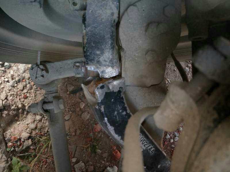

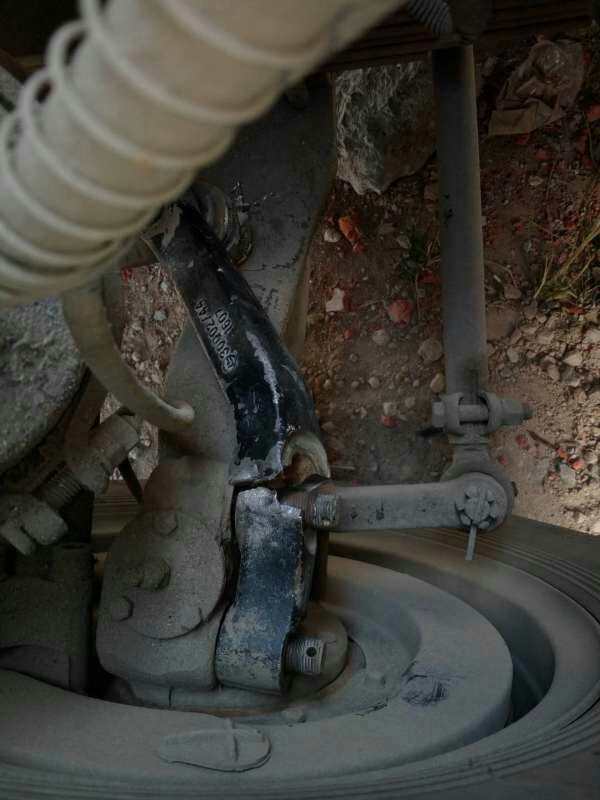

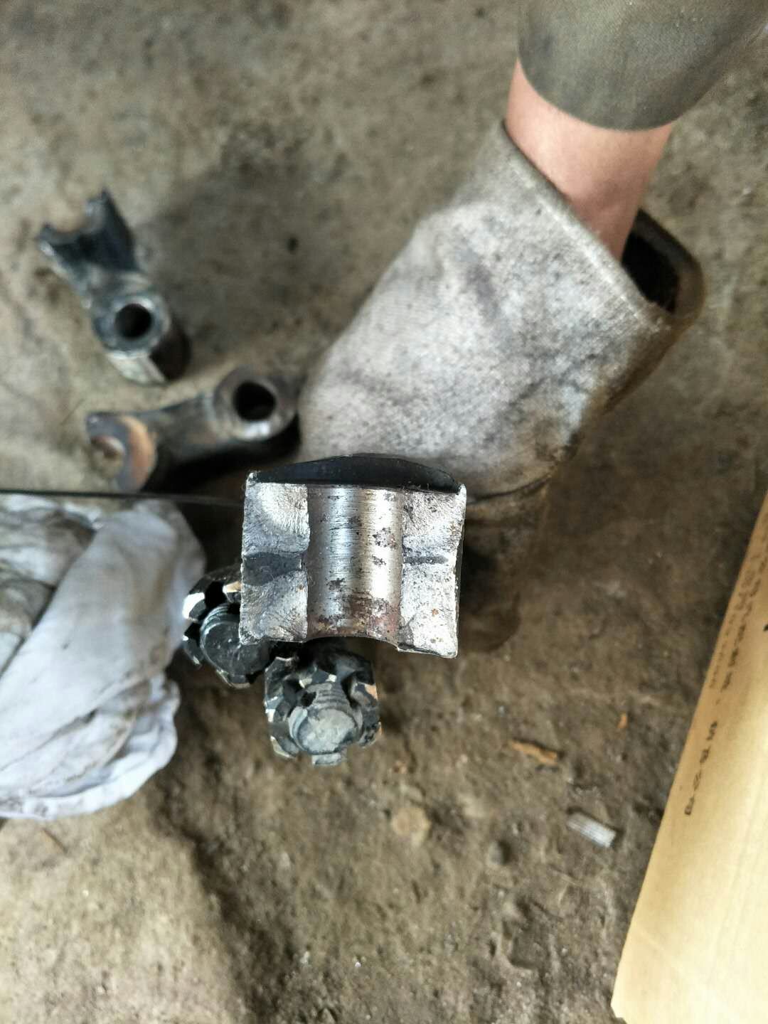

本批次生产的转向节臂断裂,数量很多都在同一位置,材料40Cr调质处理硬度240到260 金相组织3级  晶粒度8级     专家们给分析一下联系电话15964364996 微信同号   小张在此谢谢各位专家! QQ图片1.jpg

脆断,有原始裂纹,不像是疲劳,没看到疲劳裂纹的海滩状花样。

看一下金相组织,打一下硬度

看一下金相组织,是否有马氏体等异常组织,测一下表面硬度,是否存在表面脱碳现象,有条件的话,可以用扫描电镜检一下。
