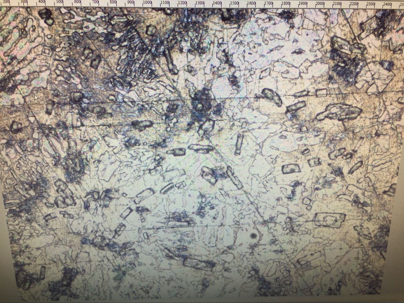

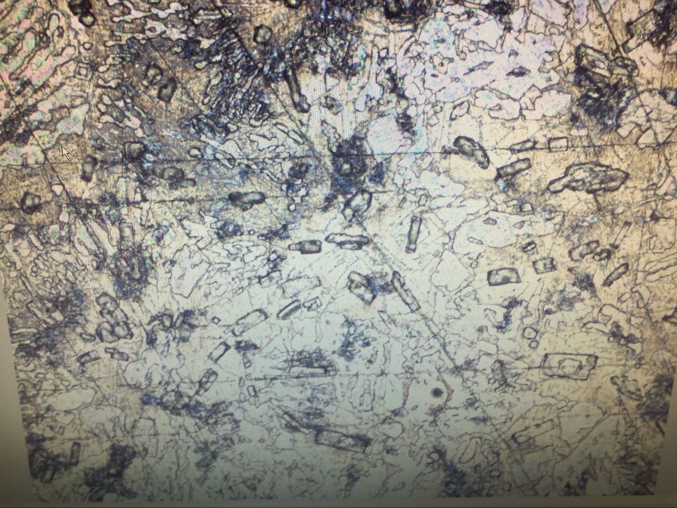

我给的处理方法是900℃固溶,时效温度550℃
签到天数: 216 天
 楼主| 发表于 2018-1-27 10:09:18 | 显示全部楼层
各位前辈,看看处理工艺合适吗,生成的组织是什么

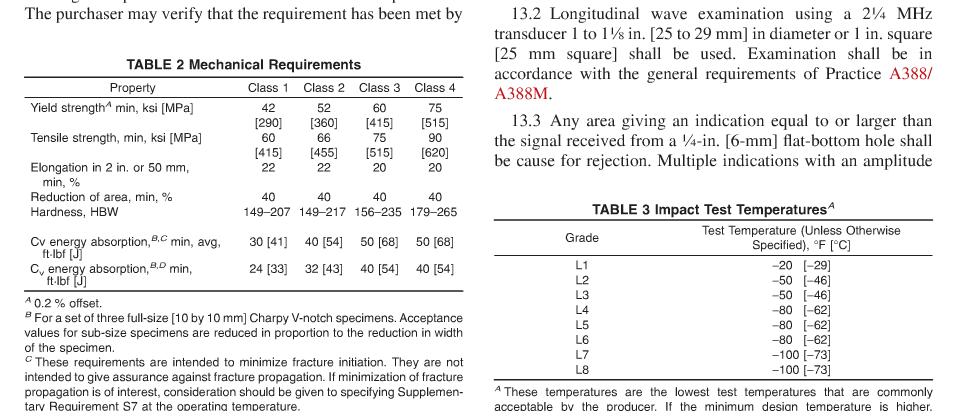

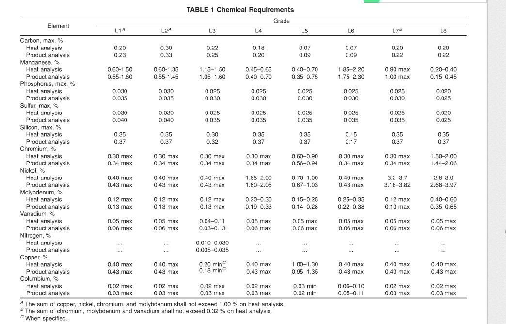

你可以先翻译下化学成分、性能要求和超声检测要求。

化学成份表示看不懂。组织有奥氏体

这是一个材料规范化学成分是根据不同的等级而不同。

资料显示900度固溶,600度时效,-62℃低温冲击良好,硬度强度达到峰值
签到天数: 50 天
发表于 2018-9-23 15:27:13 | 显示全部楼层
资料显示900度固溶,600度时效,强度、冲击性能比较理想
