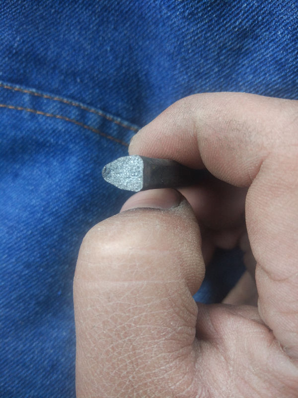

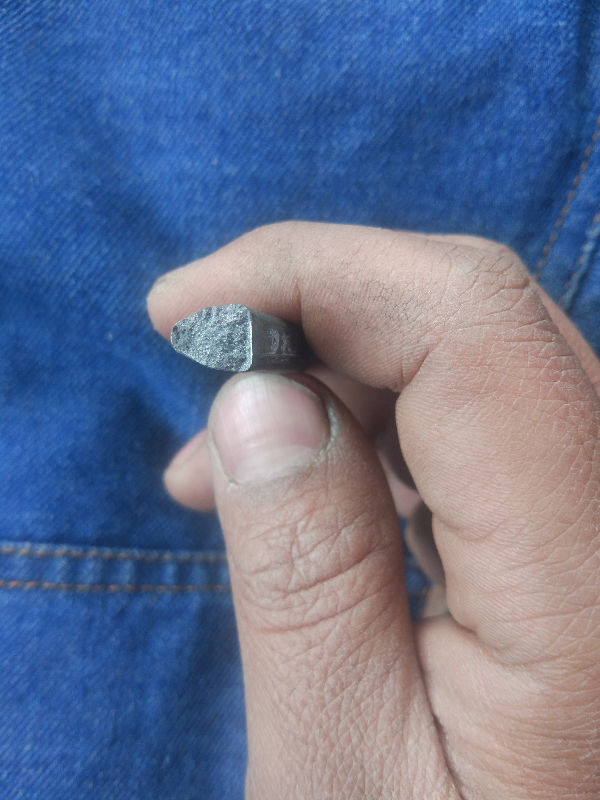

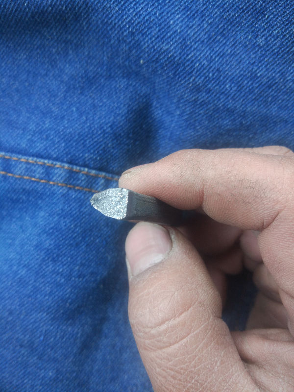

[求助] 求助60si2mn 断裂是怎么回事
签到天数: 126 天
发表于 2018-2-2 08:52:06 来自手机 | 显示全部楼层 |阅读模式
没有检测金相    怀疑是不是发生黑脆现象wechat:lang_wechat_threadmessage

发表于 2018-2-7 16:35:48 | 显示全部楼层
这种材料很容易二类回火脆性
签到天数: 96 天
发表于 2018-3-7 12:17:38 | 显示全部楼层
建议采用网带式硝盐等温淬火炉来淬火,变形小,弹性好,不容易断裂。
