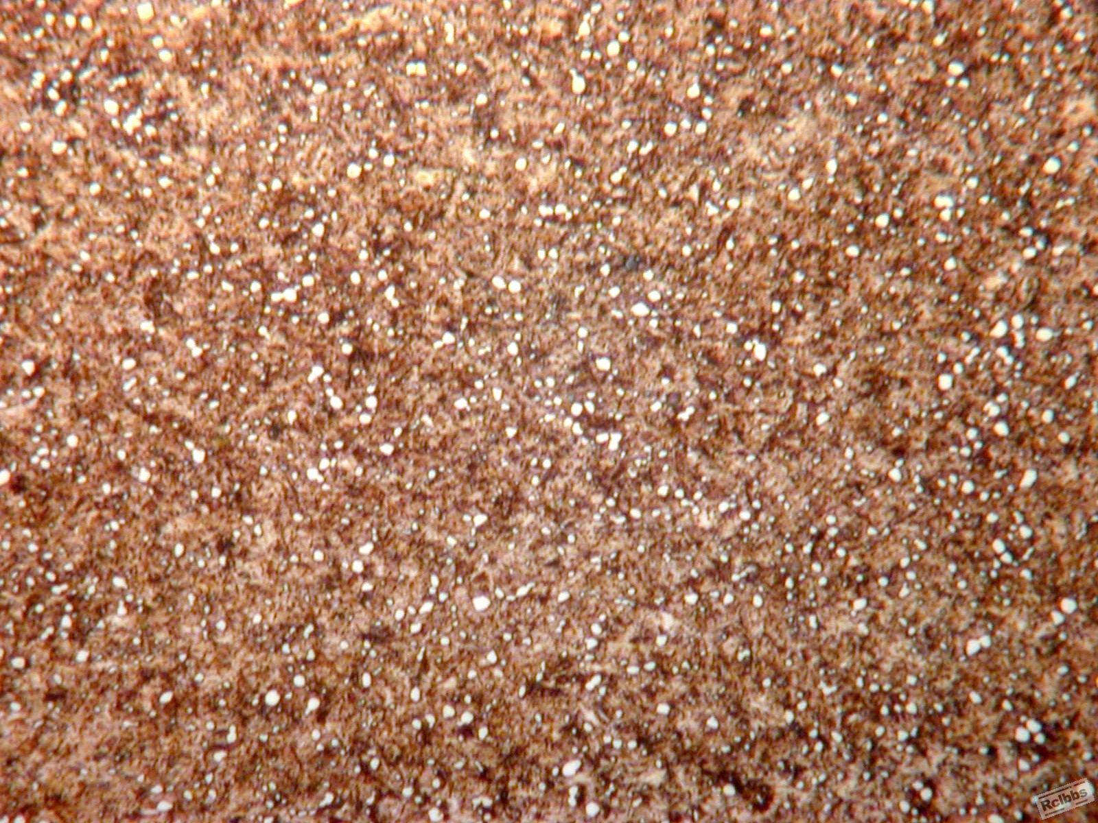

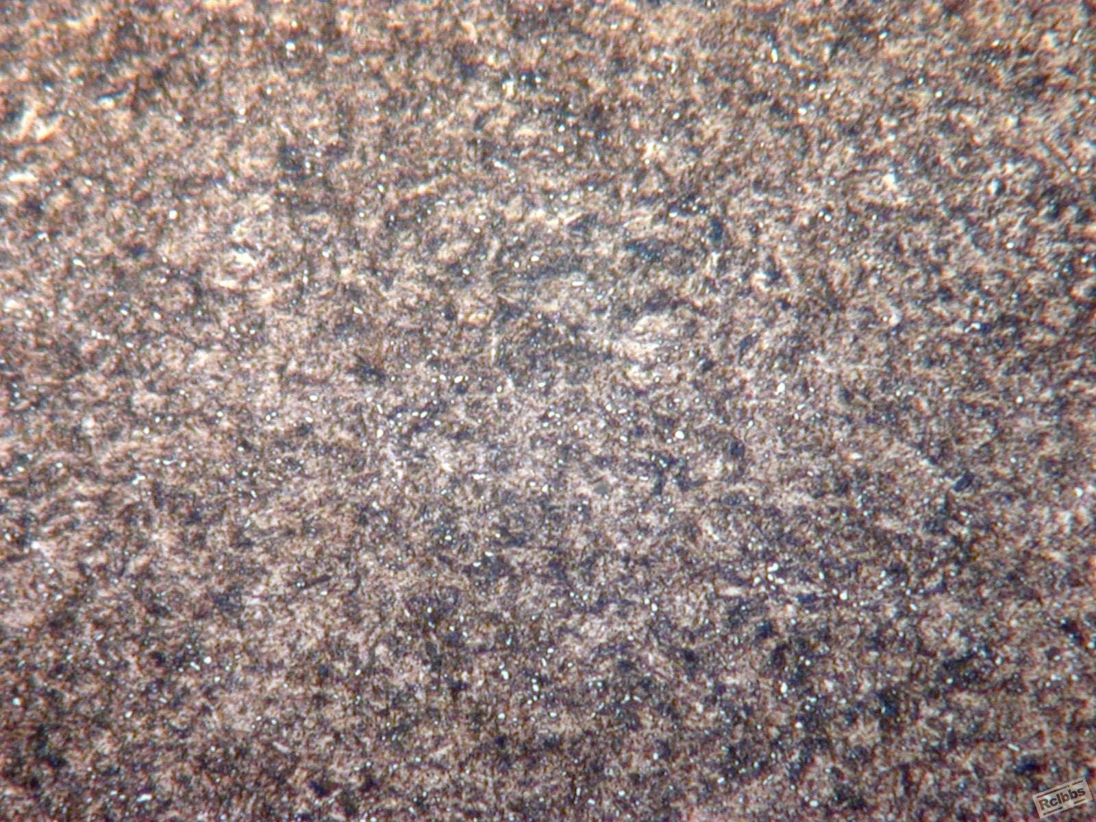

进口圆锉刀,直径约5~8mm。
金相分析发现显微组织均为回火马氏体+颗粒状碳化物,但有两个钢种。
图1碳化物颗粒及马氏体较粗大,与GCr15不同,我估计其钢种相当于T12;图2碳化物颗粒及马氏体较细小,我估计其钢种相当于50CrV。
图片均为500X。

发表于 2008-11-30 16:41:50 | 显示全部楼层
回复 1# MYG 的帖子
用"估计的方法"似乎不恰当!

做成分就知道了,^_^。
第二个应该不是50Crv的材料,该材料不可能析出那么多的马氏体和碳化物

 楼主| 发表于 2008-12-1 21:01:31 | 显示全部楼层
当要确定钢种时,我的习惯是先看组织,大致作一个判断。
今天先请朋友打了火花,认为均不含合金元素。用红外碳硫仪分析了碳含量,图1含碳量1.16%,图2含碳量0.86%。可以给自己打50分。

发表于 2008-12-1 21:45:42 | 显示全部楼层
50CrV归属弹簧钢,正常淬火组织为小针状马氏体,针叶较尖锐短小。照片上GCr15没有黑白区,所以也不是轴承钢。。多看就知道了......
