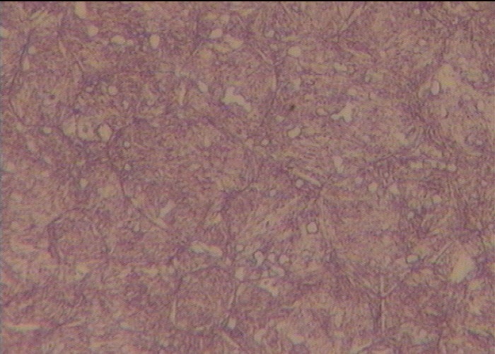

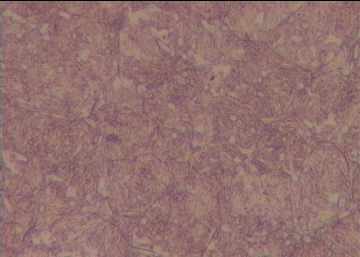

请教各位前辈,4Cr10Si2Mo淬火后空冷的组织,这里面都有哪些组织哪?400倍下组织

您要把试样制制好
容易误判的
你这个很可能是淬火温度不足或保温时间不够,白色块可能为未溶的铁素体,
实际1040?
签到天数: 272 天
发表于 2018-8-2 09:42:42 | 显示全部楼层
主要是马氏体+碳化物
其他的应该比较少
