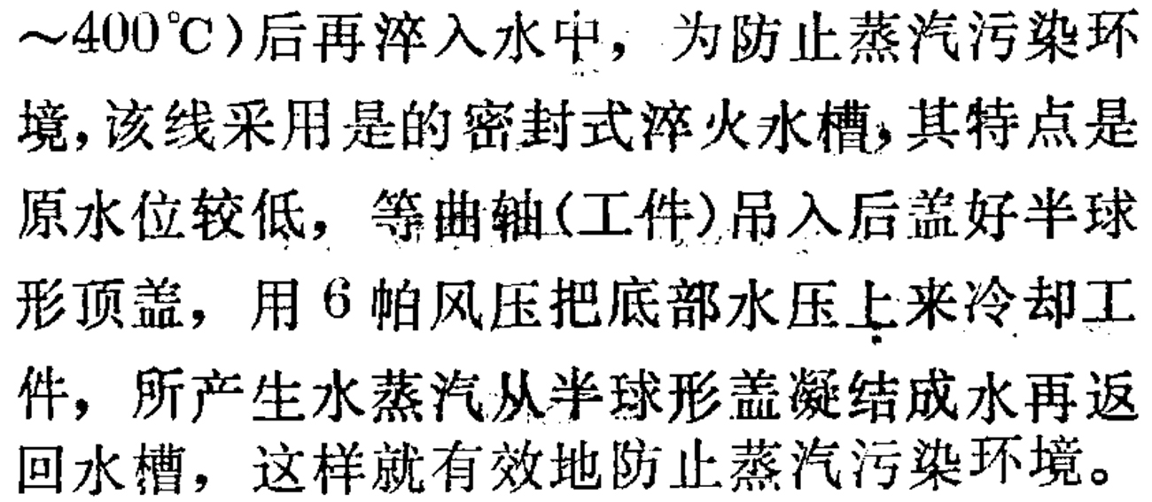

现有一水槽的使用描述如下图,请教大家其结构是怎么样的,谢谢!

就是井式炉用淬火槽的结构
