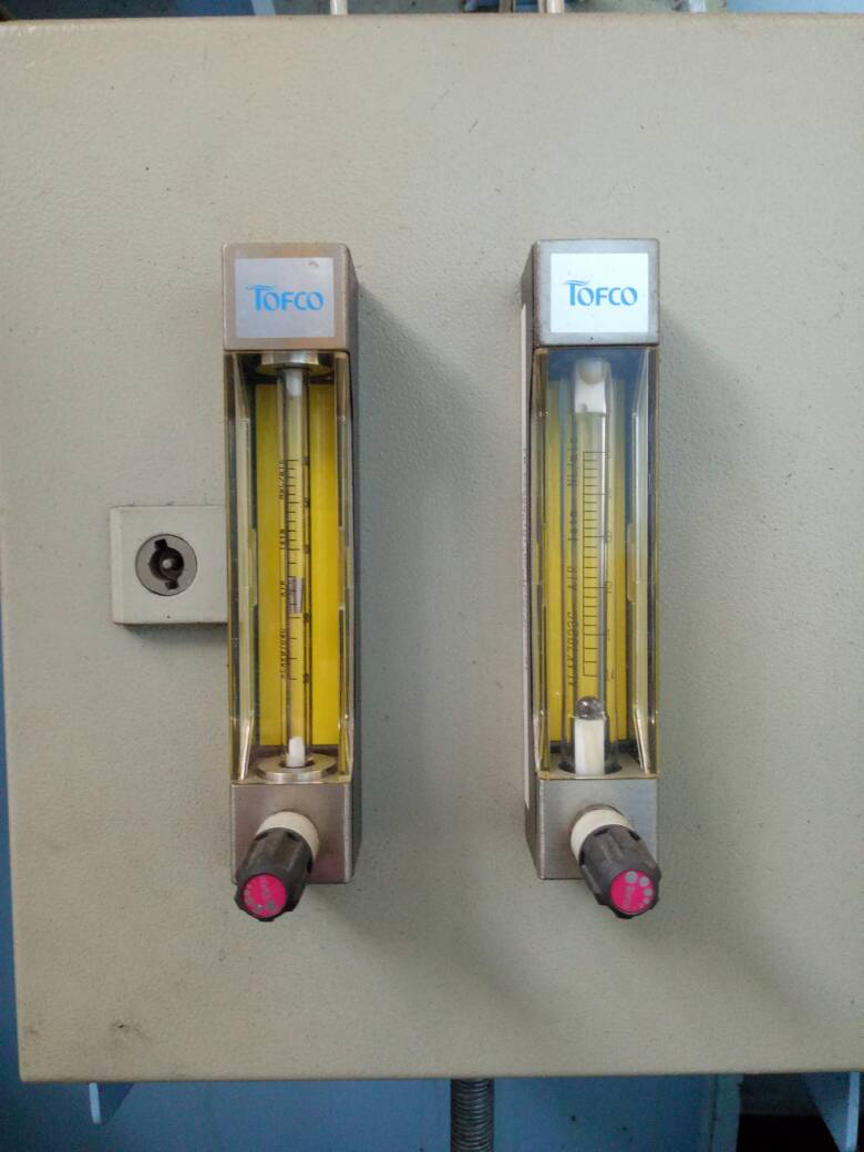

有客户来审核,按照CQI-9条款,气体流量计要进行校准,我们没有校准。问下这个流量计计量所能校准吗,感觉没有必要校,它本身不怎么会坏,时间长脏了可以换新的或清洗下,另外,即使流量不准有偏差了误差也不太大,对产品质量无影响的。如果非要校准,在哪校?费用多少一个,大家伙的流量计是怎么弄的,分享下?

3.11中没有说要校验流量计。
3.11:  所有气氛炉和发生器应有气体流量显示器或流量计,流量显示器或流量计应按照热处理预防性维护计划进行周期性保养维护,应有文件规定其清洁和适当的重新组装要求。
由此可见并没有说要校验呀。再说校验时要在恒定的温度和压力下进行,而现场在使用过程中能保证恒定的温度和压力吗?
这可能是标准中没有要求校验的原因所在。可以给客户说清楚呀。估计审核者也没搞明白这一条款。

看看工艺要求,我们设备上的流量计到达客户那边很多都要求送第三方检验合格后才能使用。检验的单位应该也不少,省级计量单位可以问一下。检验费用比流量计要贵,要几百块。
