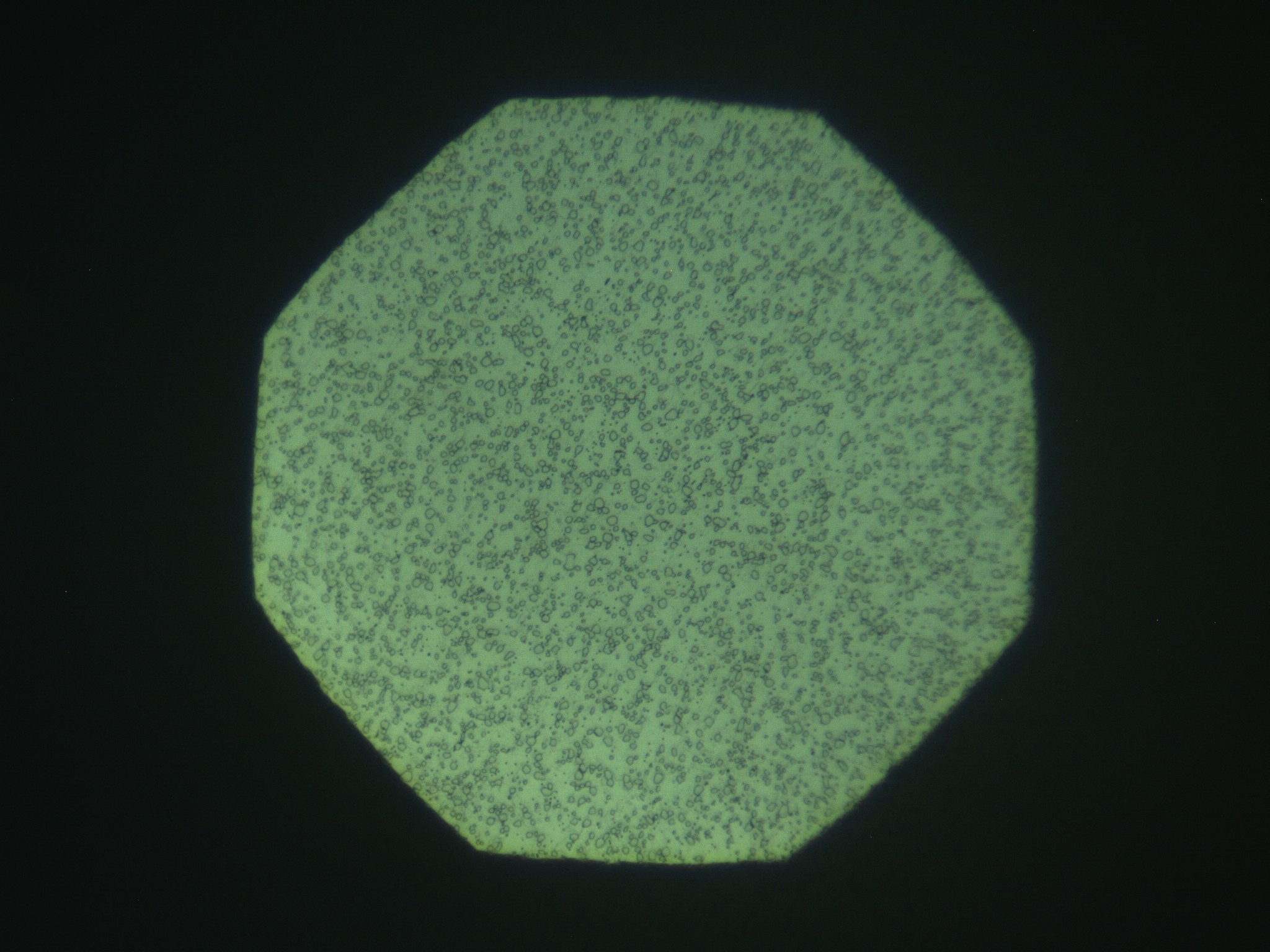

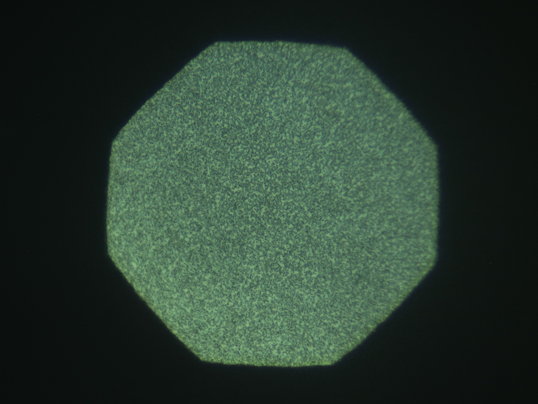

请教各位大神,下面两图是同种材料(sk5)的球化退火,请问哪张的球化效果好,几级?为什么?

如果放大倍数一致的话,第二图的退火组织更好;相对更加均匀,细化,细密。

发表于 2018-11-20 07:57:42 | 显示全部楼层
我倒觉得图1球化好于图2

沈工您好!谢谢指导。上图是台企供方做的,下图是国内供方做的。

我倒觉得图1球化好于图2
您能详细说说为什么呢?
签到天数: 1655 天
发表于 2018-11-20 08:46:21 | 显示全部楼层
你们是按标准SEP1520执行的?
按标准要求对比标准上的球化效果图,是放大1000倍。
我觉得图1像放大1000倍的效果,如果400倍就这样,肯定球化不合格。

我们显微镜的物镜最大倍数就40倍,目镜是10倍的。两张图确实是400倍的。

个人觉得:400倍下,还是图2球化效果好一点,图1球化效果应该过了

JB/T 5074 -2007这个标准里面有描述。图1评5-6及,图2评4级左右
谢谢老师指导!我学习一下这个标准。
老师您好!JB/T 5074 -2007这个标准是低、中碳钢的球化评级标准,我这个SK5材料的含碳量是0.85,合适吗

图2不清晰,似乎有细片状,如果这样,还是图一好点,虽然碳化物颗粒较大。

你可以选择对照JB 那个标准去找球化的等级, 无论那张图, 从热处理的初级来看, 对后续的加工都是可以满足的、

这两张图放大倍数明显是不一样的,国内的物镜再差也不可能把解析度差到这种离谱的程度。最新的标准是放大到1000倍,不是400倍,第二张图40X物镜也太差了吧,只有当中一小点,要让我选我肯定选第一张,如果合格两个应该都可以了。

赞同------------------------------------
图1腐蚀轻重适当,图2腐蚀过重,实难判断球化效果。

从以往的习惯来看,图1的组织很正常。

我也觉得图1好些,图2好像有点加热不足,冷却稍快了点。

这是否你们不同的软件在拍照后,他的分辨率或者放大倍数一样,造成这两张不一样
