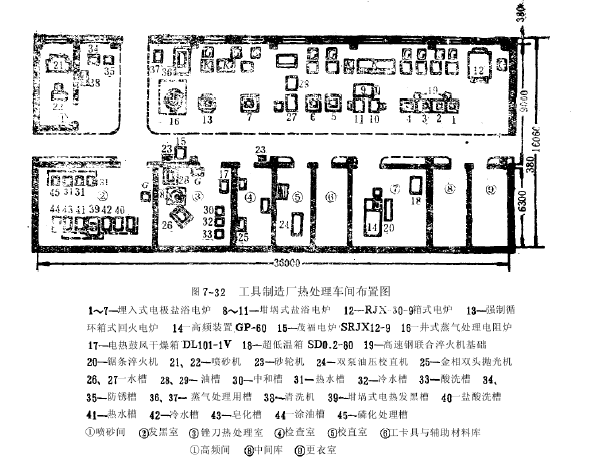

希望各位给介绍下有没有热处理车间平面布置图

热处理车间平面布置图,不同的车间怎么能相同啊!
热处理车间设计,上的一个老图!
给你传个

这个车间设备挺大啊
