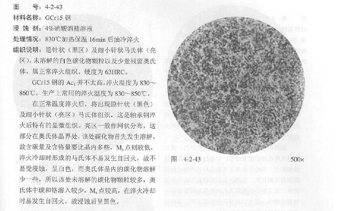

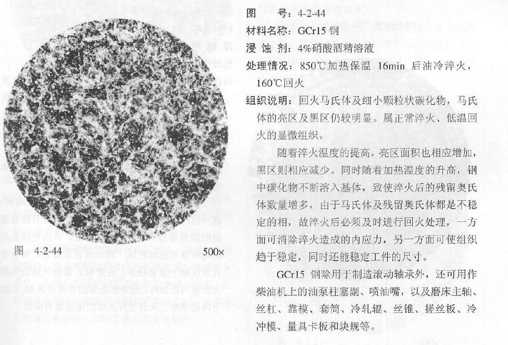

请各位大神赐教:
1,如何来区分上图资料中的白色马氏体和残余奥氏体各自含量(一定要量化)
2,隐针马氏体是否可判断为残奥为零?(有没有相关资料支撑?)
目前,我司该材料15%残奥可以保证。
暂时想到的办法:残余奥氏体达到3%以内的效果,①尽量使淬火温度低一点,如:830-840②最好是有深冷设备(以前有客户告知:产品要求8%以内的残奥,生产实际为13_15%,采用深冷处理后可以稳定在5%以内)
请各位大神帮忙想想还有没有其他办法来降低残奥或是消除残奥,谢谢。

发表于 2019-1-31 16:33:24 | 显示全部楼层
残奥评定方法
1、目视500倍,1000X显微镜,若可见,对比评级标准,评估含量范围;若残奥目视不可见一般残奥在10%以内
2、残奥定量评估:目前应用比较广泛的是XRD分析方法
另外隐针马氏体是否可判断为残奥为零,个人认为不成立
关于降低残奥的方法,楼主说的方法1和2可以综合来控制,楼上也有人说了多次回火,主要还是要通过深冷工艺来降低残奥,深冷温度控制在-85℃以下,合理的装炉方式和工艺控制稳定在3%以内也是可行的

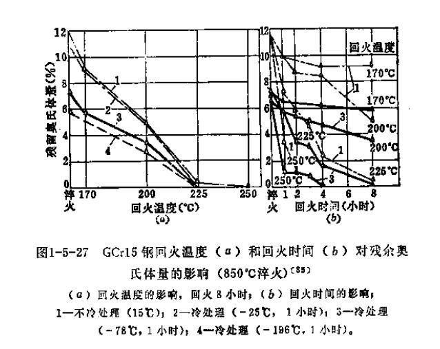

发表于 2019-2-11 15:54:36 | 显示全部楼层
3%以下的残奥,只能是通过提高温度回火来保证。

 楼主| 发表于 2019-2-12 09:19:36 | 显示全部楼层
非常感谢!!
以前我检测到的产品(小配件:φ5左右的销子),GCr15材料在50HRC的时候都会有少量残奥,当然这个不排除材料前期有比较严重的带状偏析造成。
那么产品淬火后要求达到58HRC左右,那么据你所知回火温度大约可以调整到多少合适呢?

发表于 2019-2-12 10:05:14 | 显示全部楼层
huangzhenyong 发表于 2019-2-12 09:19
非常感谢!!
以前我检测到的产品(小配件:φ5左右的销子),GCr15材料在50HRC的时候都会有少量残奥, ...
如果淬火温度不超过850度,回火温度可以定在220度,回4小时,材料不出问题的话,应该能够达到这个残奥要求。
另外,这种残奥量在显微镜下是无法检测的,需要用X射线衍射方法才能做定量分析。
