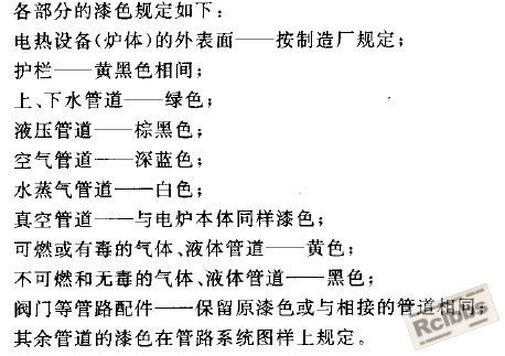

发表于 2008-12-3 10:23:28 | 显示全部楼层
具体的好像没有规定!一般有以下说明
参与人数 1热处理币 +3 收起 理由
sdust + 3 感谢上传!
发表于 2008-12-3 10:27:03 | 显示全部楼层
补充,在下面的标准中没有相关的规定!
发表于 2009-2-23 22:40:11 | 显示全部楼层
黄色的是煤气,绿色的是水管,蓝色的是氮气,红色的是甲醇.

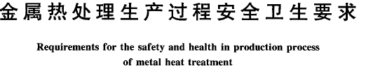

发表于 2009-2-24 15:32:10 | 显示全部楼层
看下国家标准~~~~~
[ 本帖最后由 liruitu 于 2009-2-24 15:36 编辑 ]
GB10067.1-2005.pdf
452.51 KB, 下载次数: 44
