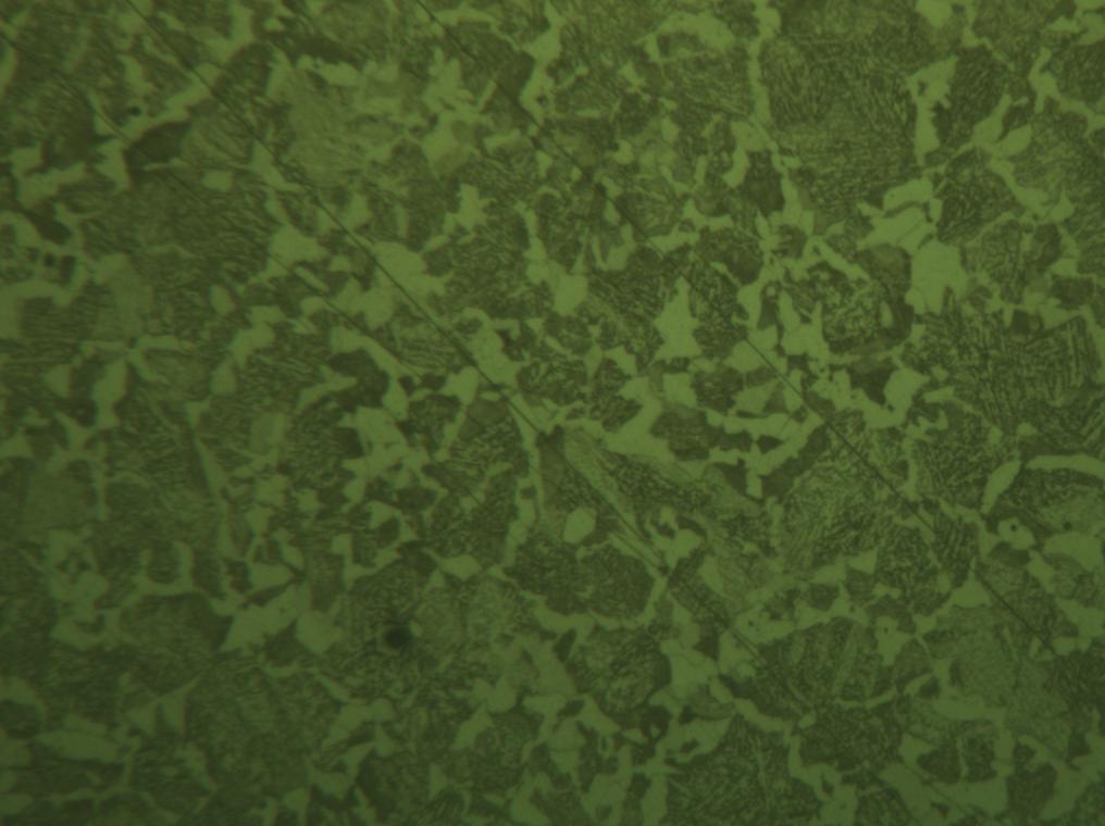

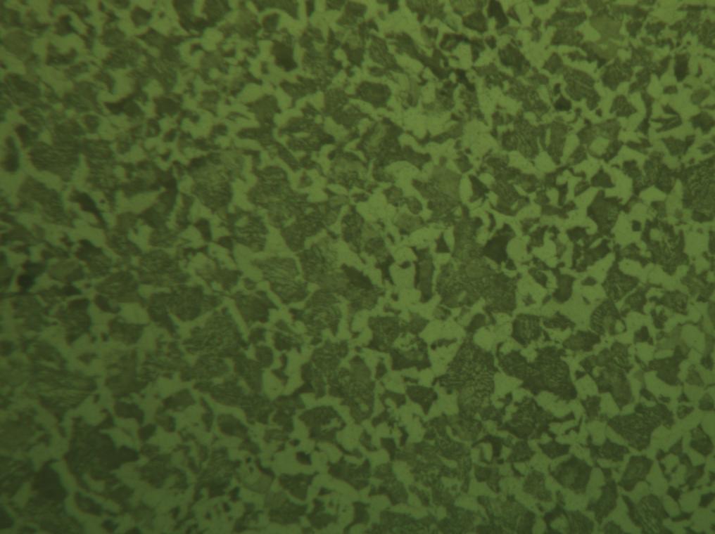

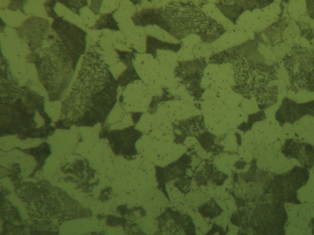

20CrMnTiH锻件检验,结果组织中铁素体和珠光体的比例看着像中碳钢,硬度也有HV242-252,这是材料错了,还是正火组织出了问题啊?求助。

珠光体感觉确实略多,不放心的话可以最个化学检测。
如果锻件尺寸比较小,正火时冷却速度比较快珠光体含量也会有所增加的。

组织有问题  出现了过多的贝氏体
冷却出问题了

组织问题,正火冷却快了点

非此材料正常的正火组织,不是工艺过程出问题了   就是材料出问题了

冷速过快了,基体组织都是铁素体和贝氏体组织了
