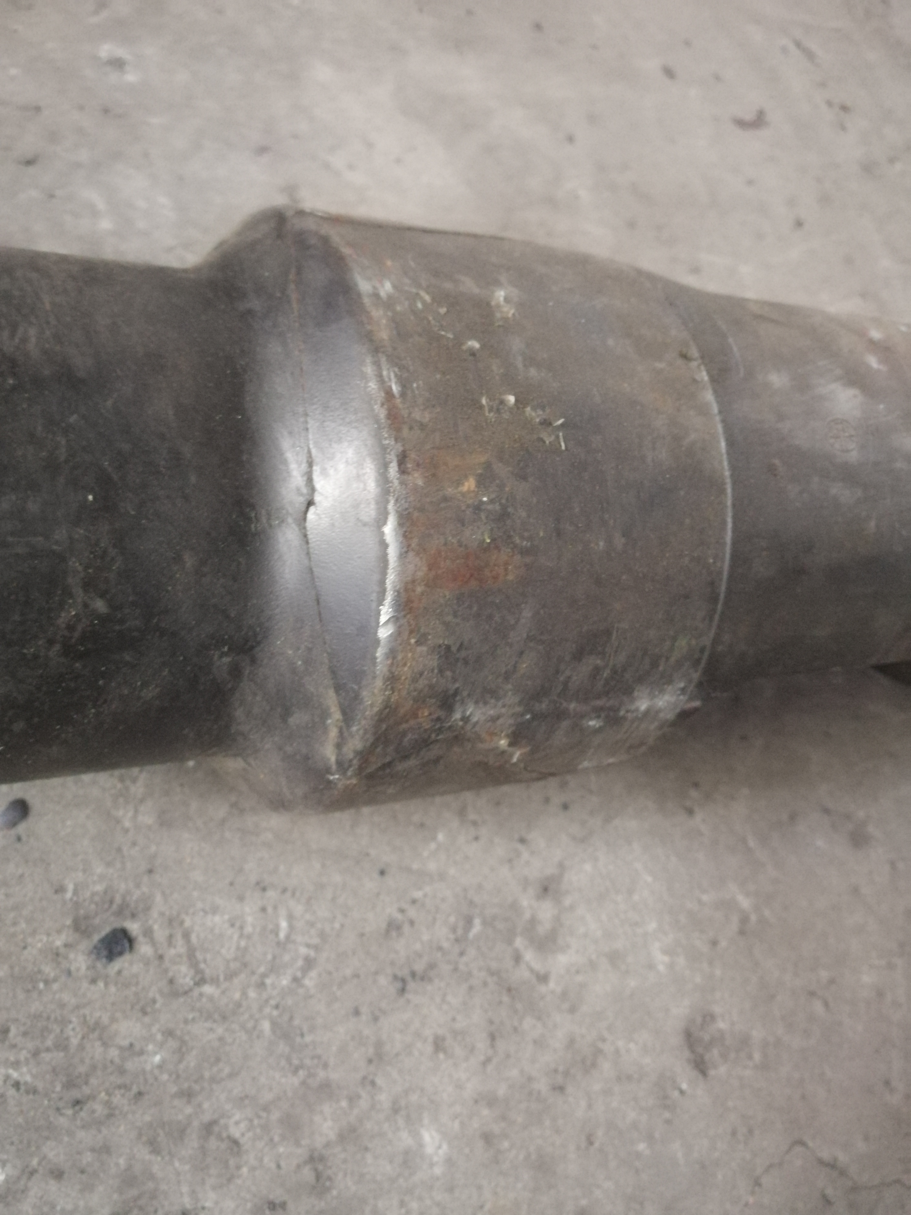

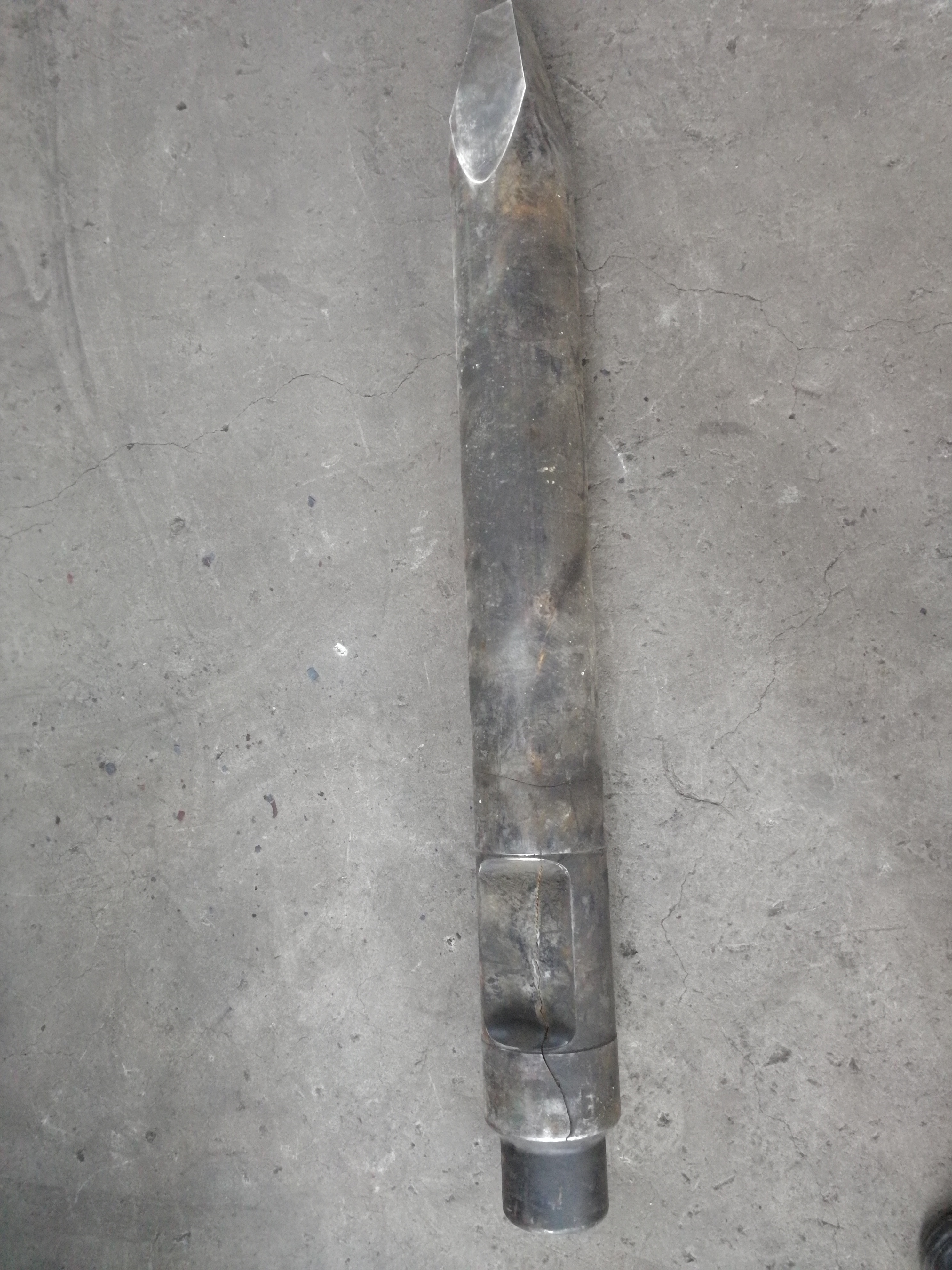

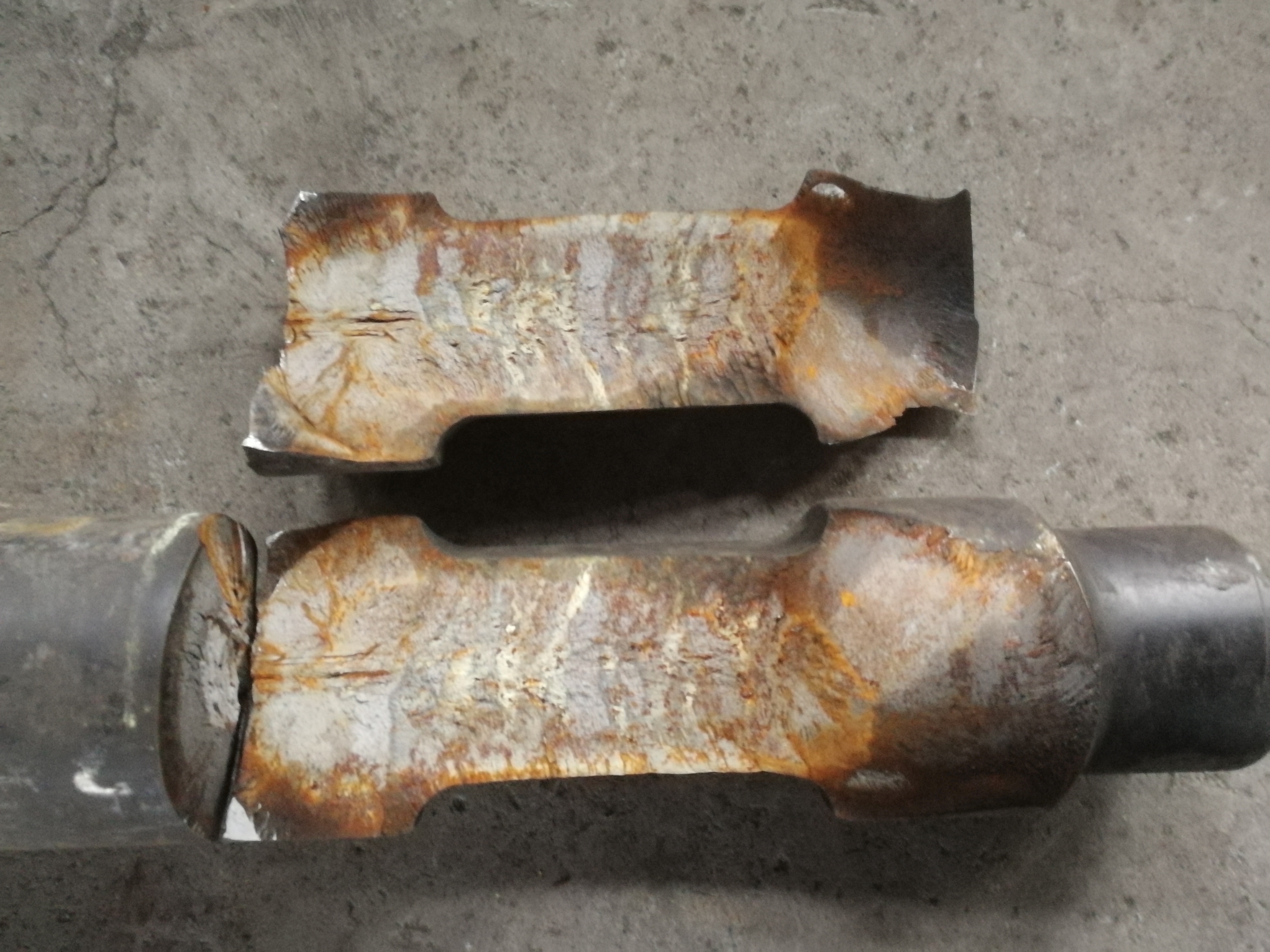

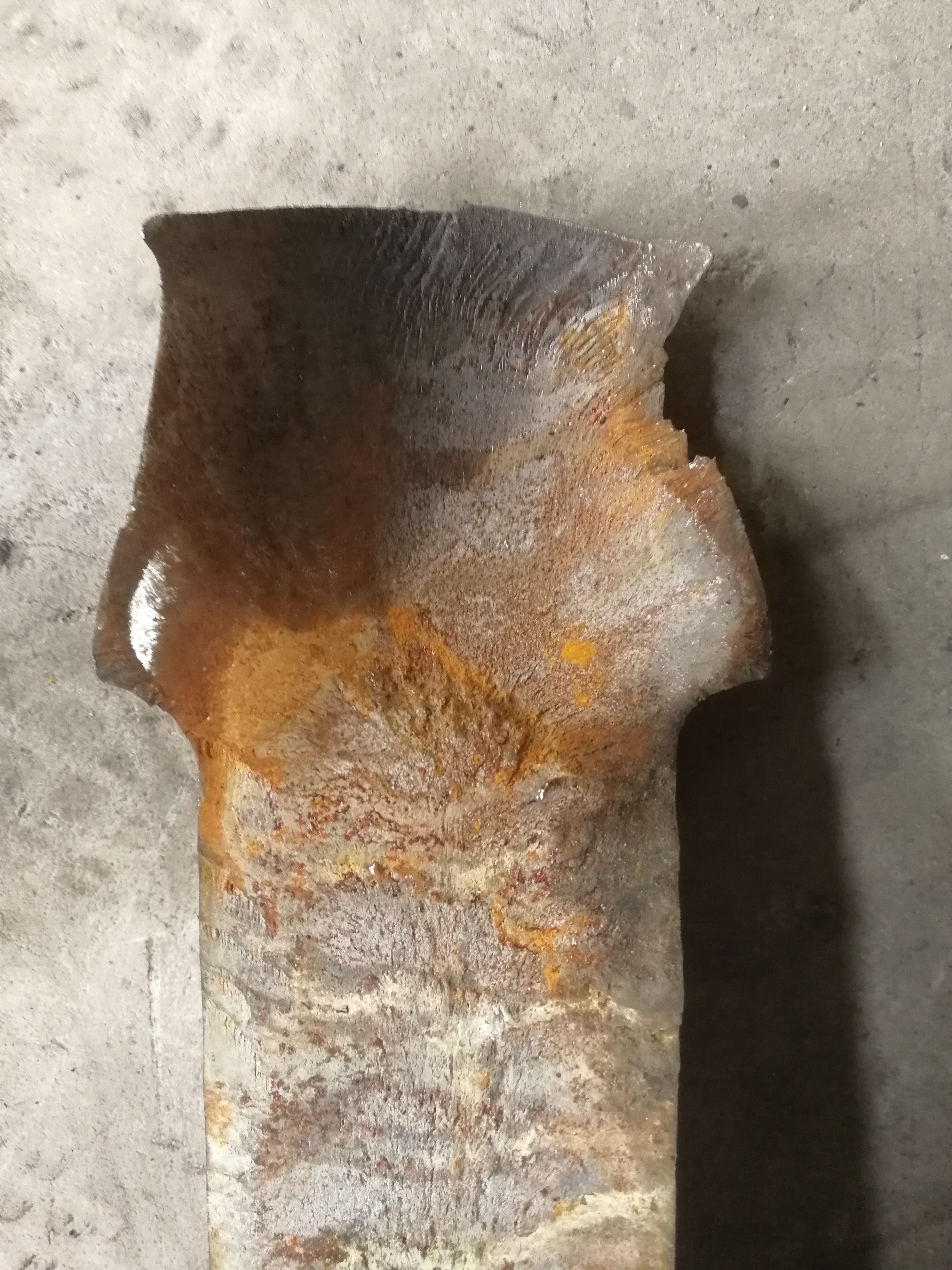

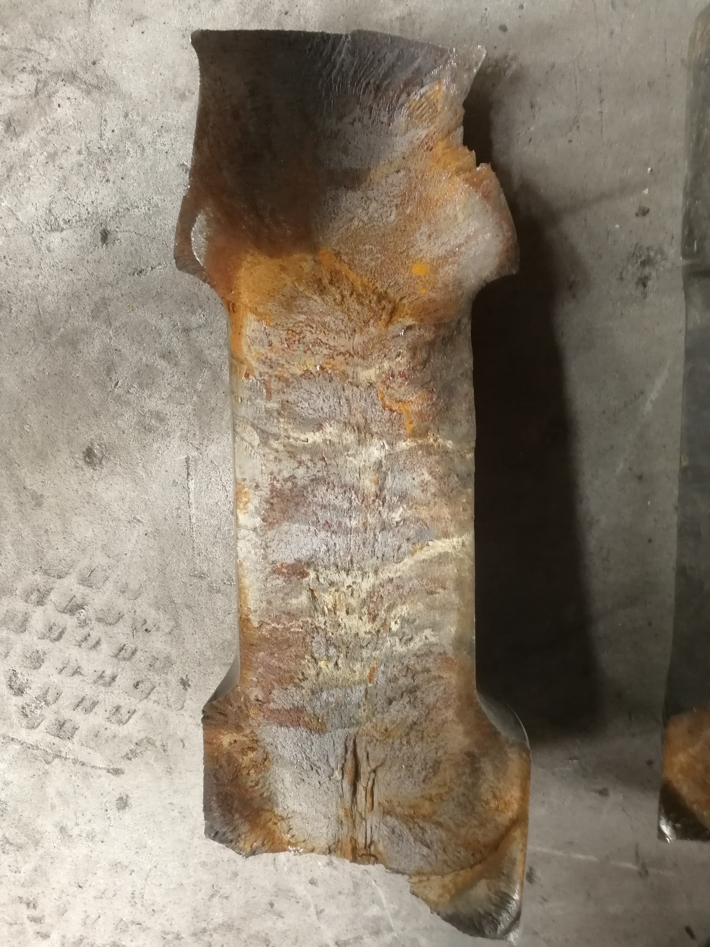

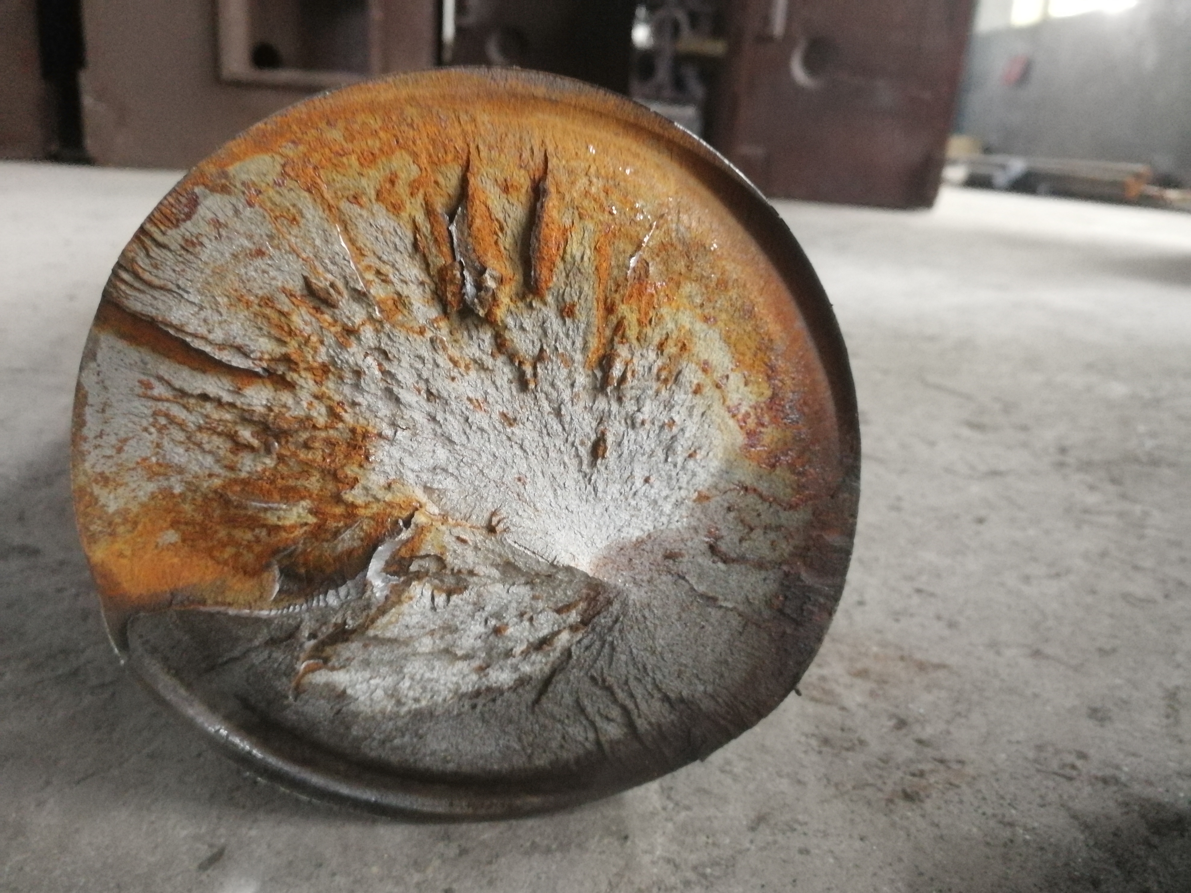

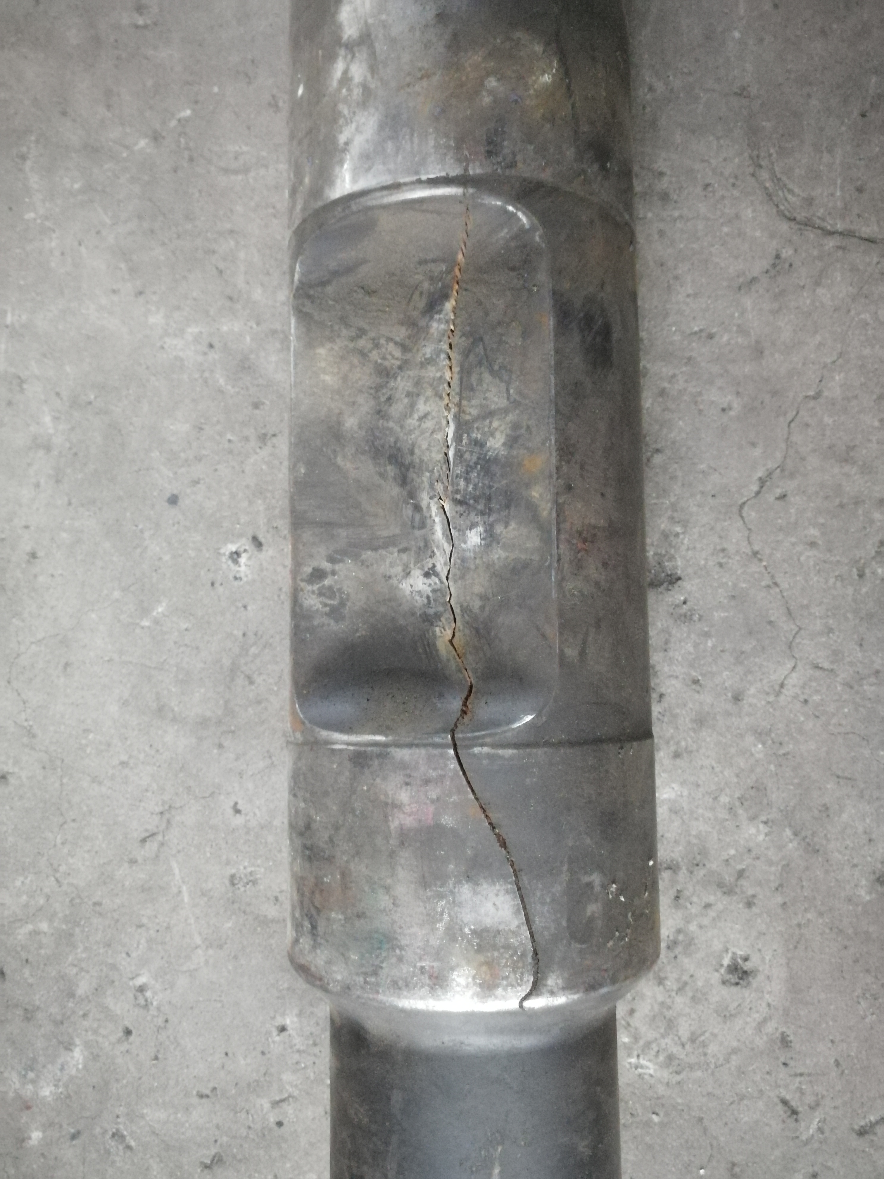

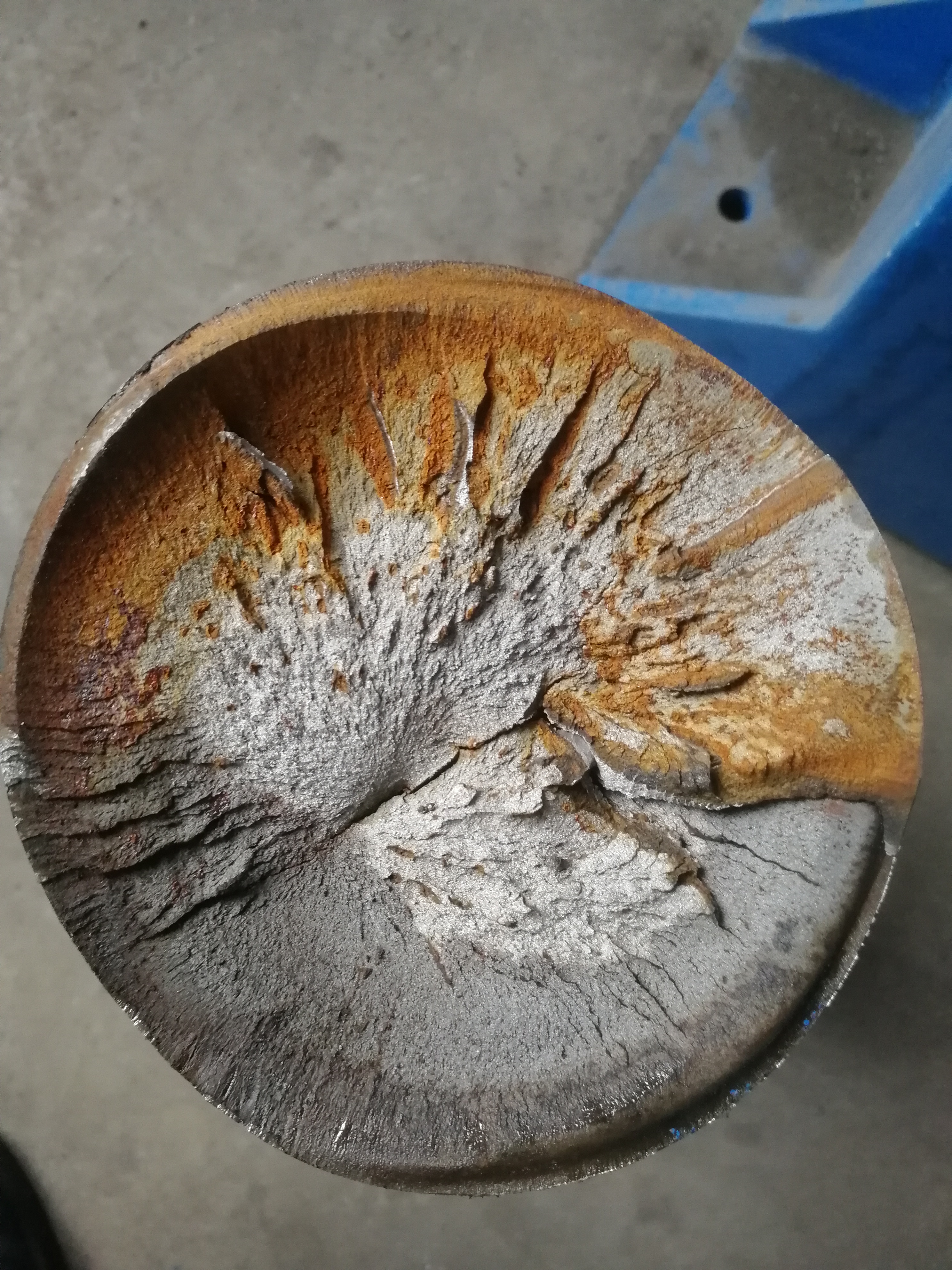

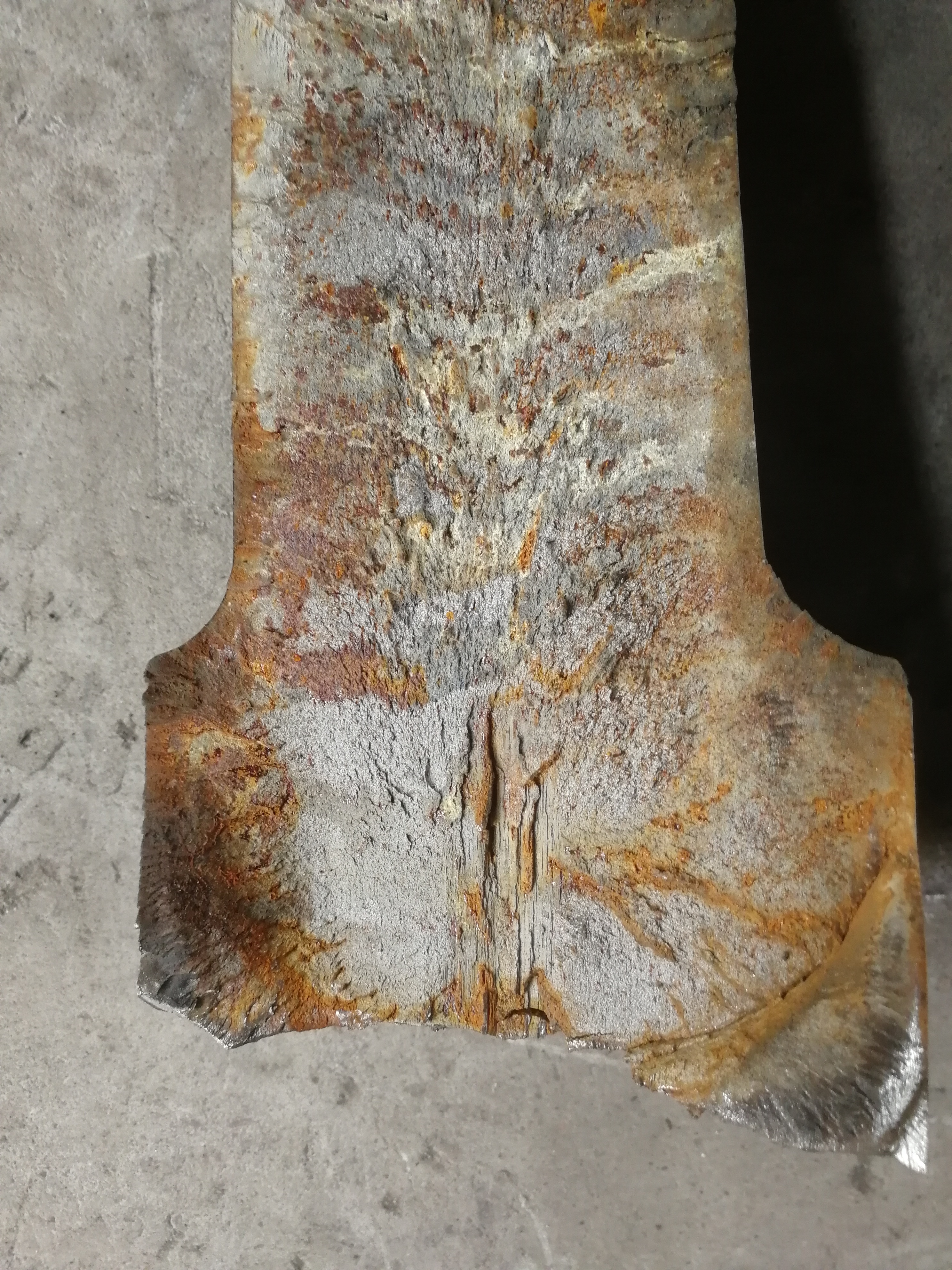

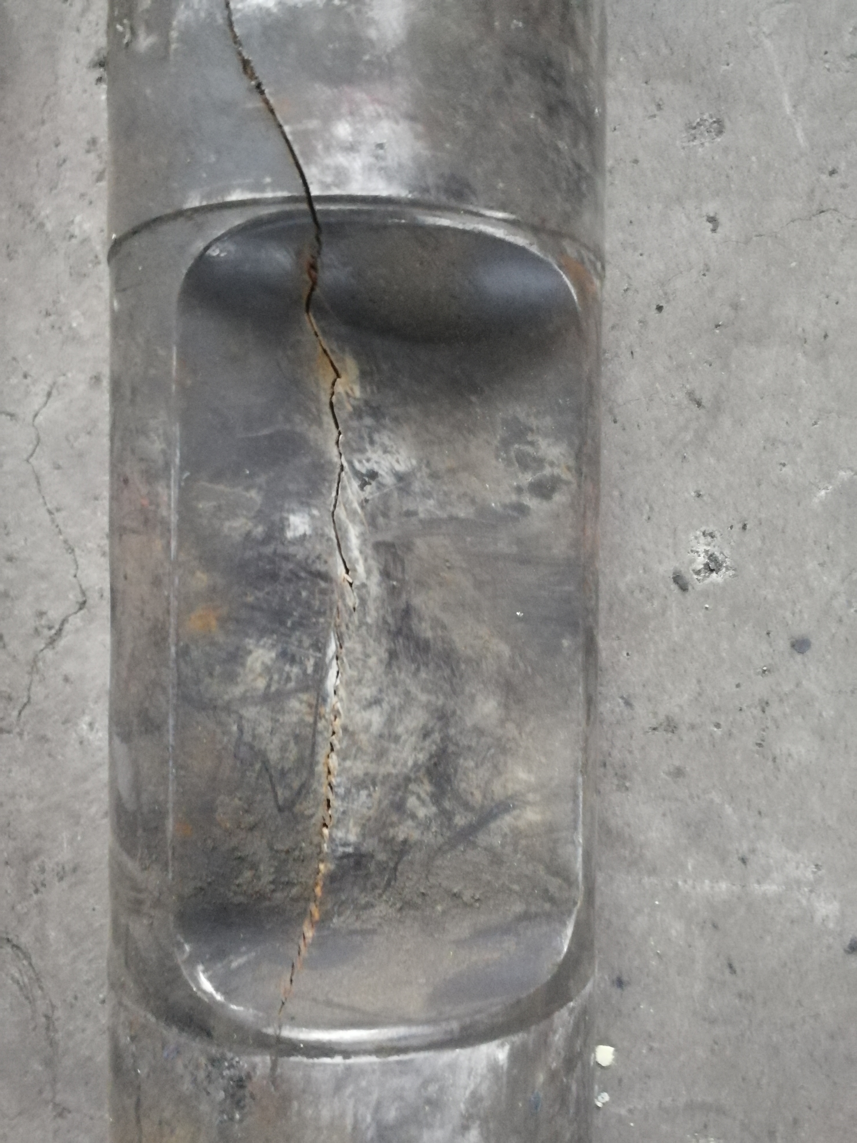

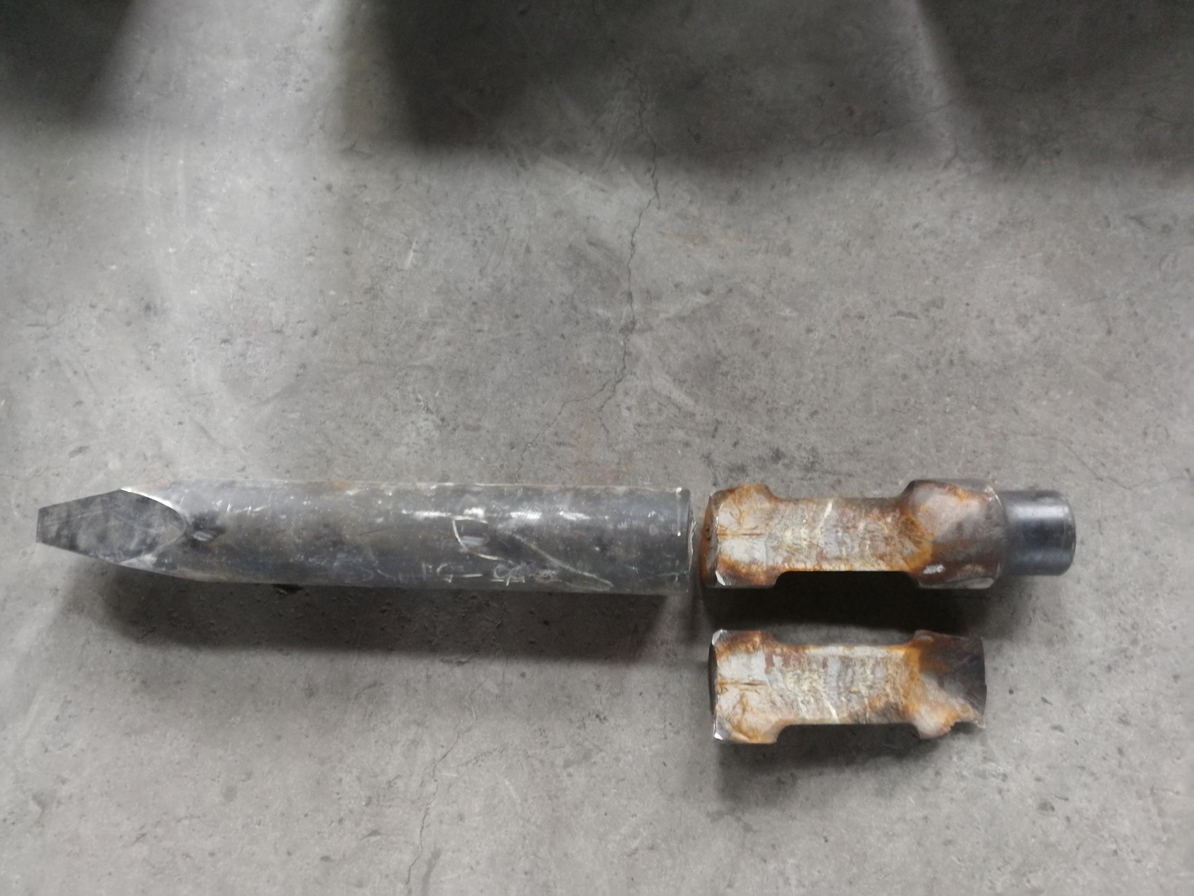

之前做了一批40Cr材质的140直径的钎杆,原材料用的是莱钢的热轧圆钢,硬度要求:50-55HRC,热处理工艺为860℃保温3小时,淬水,然后200℃保温4小时回火,热处理后检验硬度52-55HRC,表面无裂纹。在客户处放置了6个月,钎杆发生开裂,详细开裂情况如图所示。请各位大神分析下是什么原因导致的开裂。
裂纹打开后整体开裂形貌
裂纹打开后整体开裂形貌
裂纹打开后上部开裂形貌

原始开裂形貌
原始开裂形貌
原始开裂形貌1
原始开裂形貌1
原始开裂形貌2
原始开裂形貌2
原始开裂形貌3
原始开裂形貌3

发表于 2019-4-20 12:00:56 | 显示全部楼层
      从上述第3、第4张断口照片可见,钎杆断裂始于心部【图4的右下区域,如果划上坐标,相当于第4相限的近中心位置】,向四周放射状扩展至断裂。应该属于材料问题。
      对于直径稍大的轴类,采用连铸坯料,锻压比又偏小,心部偏析级别稍大。尽管40Cr钢淬火(淬水),由于淬硬层深度有限,在淬火后实际心部的应力很大,已经产生微小开裂,随着存放时间的延长中,内裂向四周扩展,在某一时刻产生断裂【相当于“正断”】。在这里,合金结构钢淬水也应当视为至断裂的外因,降低淬火冷却的烈度在一定程度上有益。
      类似的断裂,在42CrMo机车轴、钢带轧制卷取机轴、大型鼓风机轴,甚至直径近900mm的直轴等均有发生。调质后上车床加工,有时在车床上断,有时在车削后吊下放在地面或搁架时稍有冲击即断。即使当时未断,裂源已隐藏在心部,危险性极大。
回复 1 0
    类似的断裂,在42CrMo列车轴、钢带轧制卷取机轴、大型鼓风机轴,甚至直径近900mm的直轴等均有发生。调质后上车床加工,有时在车床上断,有时在车削后吊下放在地面或搁架时稍有冲击即断。即使当时未断,裂源已隐藏在心部,危险性极大。

两湖两广两河山 发表于 2019-4-20 12:00
从上述第3、第4张断口照片可见,钎杆断裂始于心部【图4的右下区域,如果划上坐标,相当于第4相限的近 ...

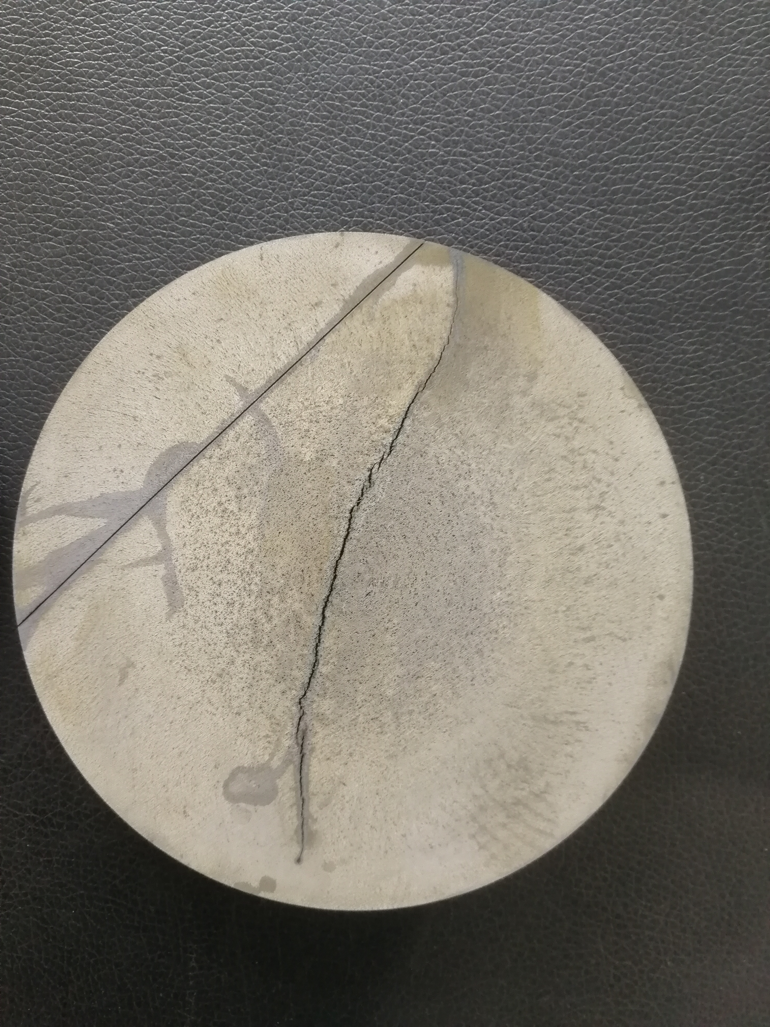

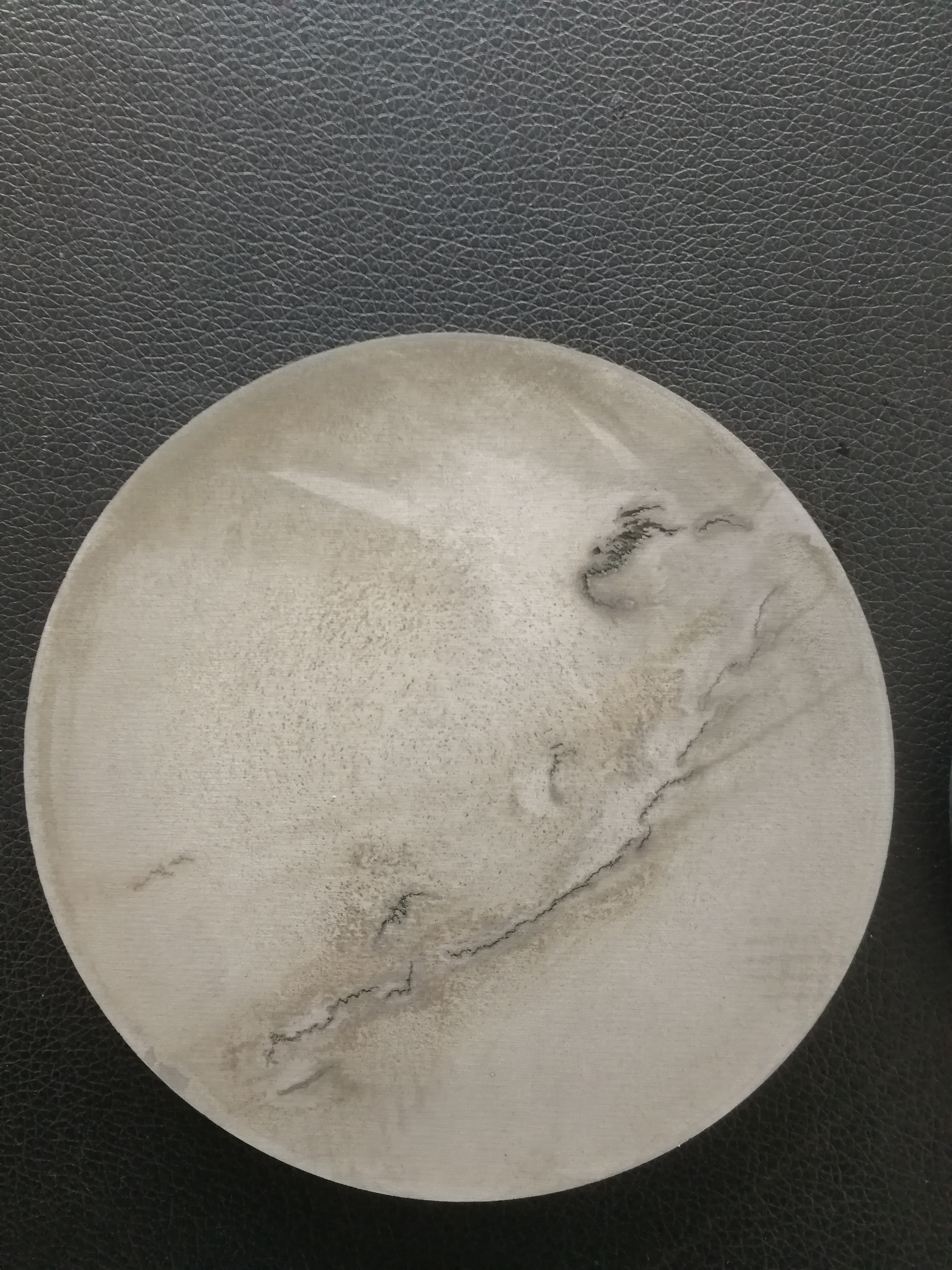

从断裂的钎杆上,线切割取下试片,做低倍组织实验,发现中心疏松达到了4级,原材料应该是连铸坯轧制成的圆钢,内部疏松严重,在淬火时由于淬火应力过大,导致出现初期裂纹,在后续放置过程中随着应力的释放,裂纹不断扩展,直至发生断裂。
低倍组织试验
低倍组织试验
低倍组织试验1
低倍组织试验1
经过对断裂钎杆上取样进行低倍组织试验,发现如下图所示。圆钢中心疏松严重,达到了4级,疏松严重。复合您的分析,原材料应该是连铸坯轧制而来,压缩比不足。
低倍组织1
低倍组织1
低倍组织2
低倍组织2

发表于 2019-4-24 19:09:45 | 显示全部楼层
人字形条纹指向裂纹源处,裂纹源处看样子是个缩孔一类的东西
