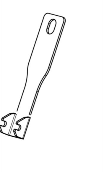

各位高手老师们,我这个件材料65Mn 厚度1.0 长58宽13 网带炉热处理后50%有各种变形弯曲,能有什么解决的方法吗?

薄片工件用网带炉处理容易变形,建议采用压淬。

变形牵涉的因素较多,建议有多用炉或是其它设备吗?建议换一下设备试验下。

现在变形是多少?想要控制在什么范围内?现有工艺是什么?装炉方式?
也只能笼统的给你建议了:从改进工艺、工装、装炉方式、校直/平来考虑改善变形

出炉的时候可以加一道压平工序,一定要趁件还热的时候压。

从装炉方式和工装上着手。

使用箱式炉,将零件整齐挂起来,会明显好一些(我公司薄片零件有类似情况)

可以尝试一下好几个捆起来一起做,这样变形可以被分担
