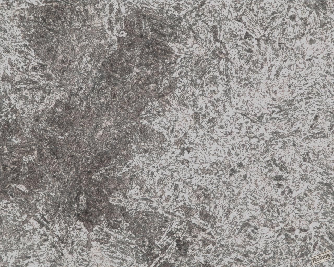

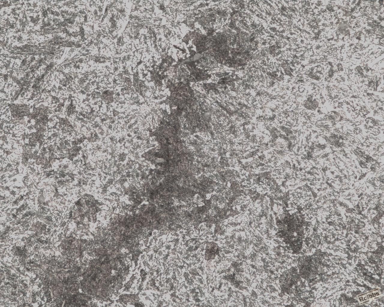

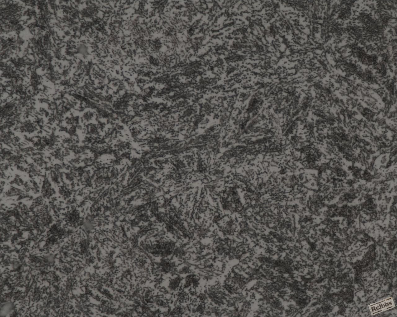

各位大侠,这是我司的原材料4340H锻件的组织,在机械加工时刀具断了,我检查了硬度HRB97~100满足图纸的要求,但是检验组织的时候,发现组织不是很均匀,锻件是采用了等温正火工艺,按理说应该得到珠光体,请问图中一条黑色的带状是什么组织啊,我打了硬度白色区域是在HB237,黑带区域硬度在HB319~344,我用的是HK,混算成当前的硬度,谢谢

 楼主| 发表于 2008-12-3 16:50:39 | 显示全部楼层
回复 3# maxdew 的帖子
第一张是1000X,第2,3张是500X,谢谢,忘记标了

回复 1# Richie 的帖子
我个人认为是细片珠光体和铁素体,硬度达到白区HB237,黑区HB319~344是否等温正火温度高了,不妨一试温度检查后,再查对
发表于 2008-12-3 17:16:49 | 显示全部楼层
看不太准:
黑色不是组织,像显微疏松。凹于表面,有铸造枝晶。

发表于 2008-12-3 17:37:22 | 显示全部楼层
黑区组织看不清,可能因成分偏析而引起,其他主要为粒状贝氏体
发表于 2008-12-3 20:21:48 | 显示全部楼层
碳化物沿晶界 析出 的,属于正常
