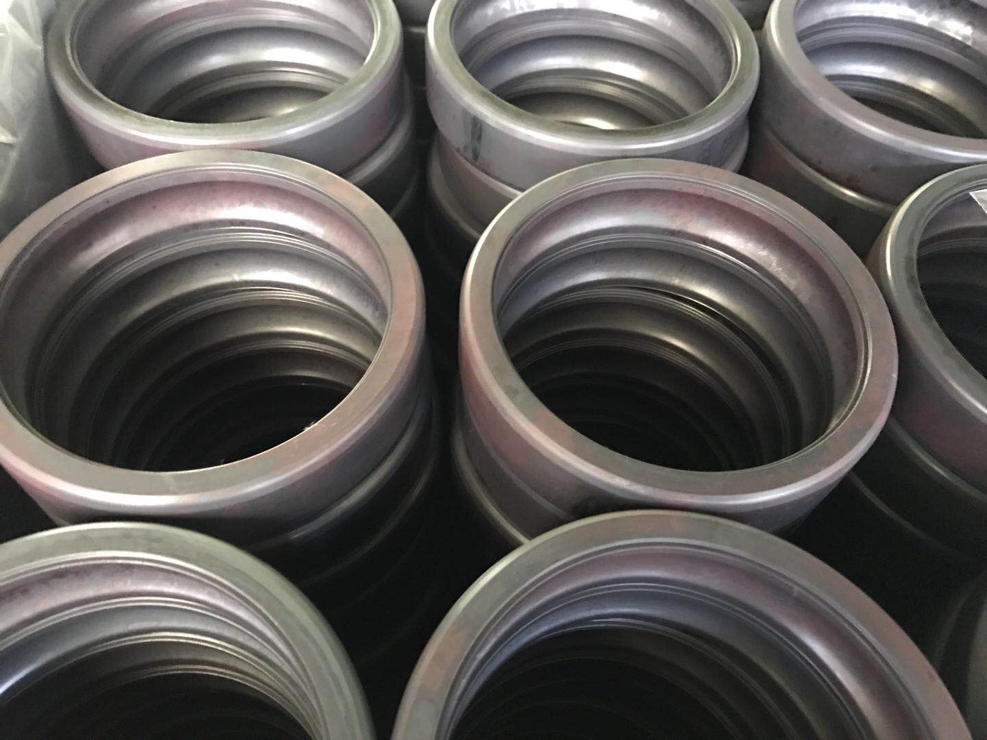

有没有遇到过类似情况
外观发红
外观发红
,有没有专家给指导一下?

应该是进淬火介质之前有氧化

退火前清理干净表面,否则有被氧化风险。

炉子有气氛保护嘛???

这个红色擦不掉,洗不掉

有氮气甲醇丙烷保护气氛的

我觉的三个方向去验证一下:
1、有可能进炉前的产品表面存在氧化物;
2、有可能炉体气氛中含水导致含氧量较多;
3、有可能炉子本身存在漏气现象,外部气体进入炉体,导致气氛含氧量上升

这个应该是淬火槽的问题,加热炉的问题就不是这样的

有气氛保护就不需要清理么?表面附着物在有气氛保护情况下照样有反应的>>

后清洗的时候有问题,重点查后清洗

请问一下,这个工件是出于一个什么热处理状态呢?有经过回火水冷吗?

回火后没有经过水冷,直接出回火炉就发红

如果淬火后产品表面有油烟附着,没有清洗彻底的话,回火以后会发红!

炉子一氧化碳值是多少

就是炉子密封不好,检查漏点,大修一下就好了
