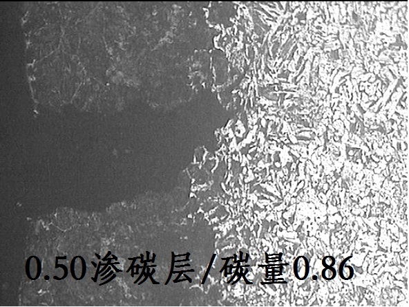

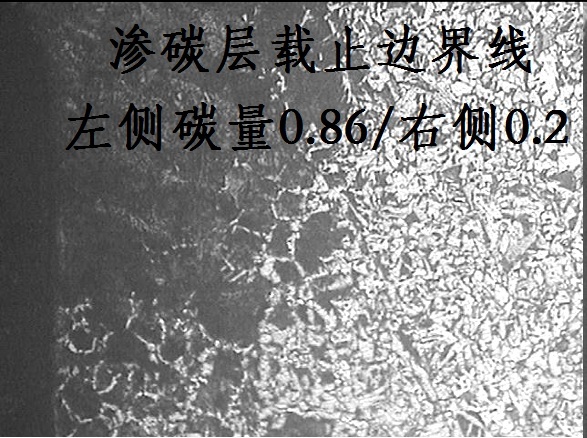

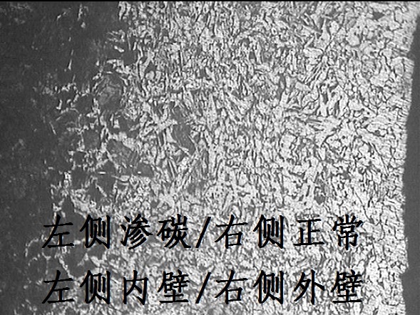

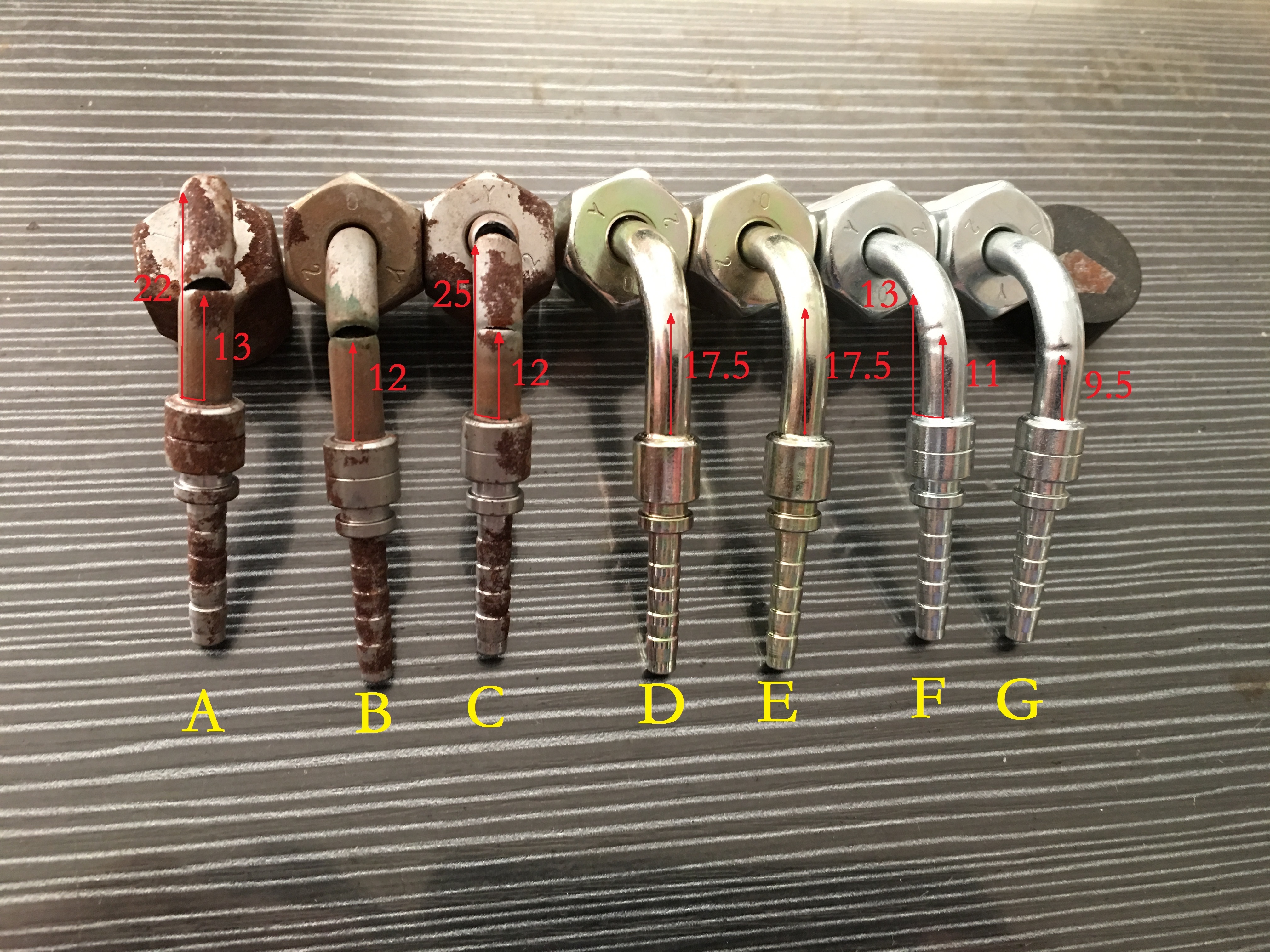

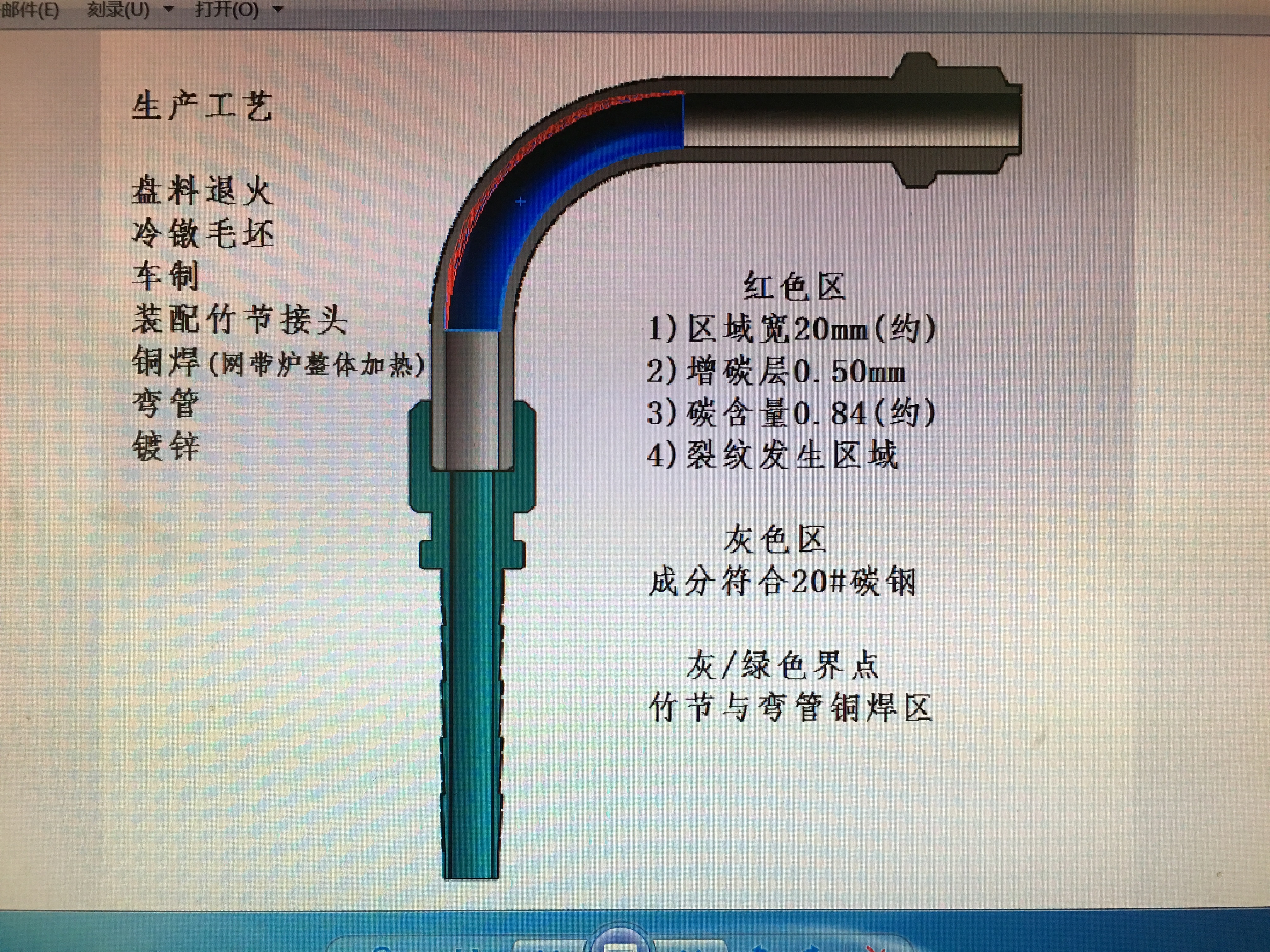

版主见谅,由于内容特殊所以多区发帖,抱歉,昨天收到一个件纠结原因,大家来讨论一下具体,这个件的工艺在图片上有,已经确定是焊接工序产生的增碳现象,关键问题是焊接怎么会产生局部增碳,而且只在管子 内壁的弧形上部分红色区域产生,焊接工艺是网带整体加热铜焊,由于整体加热后也起到了退火作用,所以弯管是在焊接后冷却至常温后进行的,就是在弯管时弧形区域发生裂纹,原因就是渗碳增加了硬度,碳层深0.50MM/管子厚1MM(材料20#),碳层硬度HV345/正常区硬度HV160,现在问题就是集中在这个焊接过程怎么会产生局部增碳?原材料/焊接前均查过正常,基本每一只均在同一个部位产生同样的问题,均在内壁上部分产生增碳,大家了解的给个指导,谢谢

是不是你的管子内壁有油?

发表于 2019-7-6 11:44:46 | 显示全部楼层
建议检查焊剂中的成分,高温下焊剂会产生含碳气体,加上工件的摆放阻止了气体的排出,聚集在弯管的内腔造成工件内壁局部碳式增高。解决的办法有两个,1、改变摆放的方向,使焊剂在融化时产生的气体通过内腔排出。2、更换焊剂!

发表于 2019-7-6 16:14:10 | 显示全部楼层
同意dikly-84的建议。另外,你在焊接前内壁涂上防渗涂料试试。

发表于 2019-7-7 14:03:11 | 显示全部楼层

发表于 2019-7-9 11:12:40 | 显示全部楼层
应该是缺少保护气体,所以造成这种情况发生
