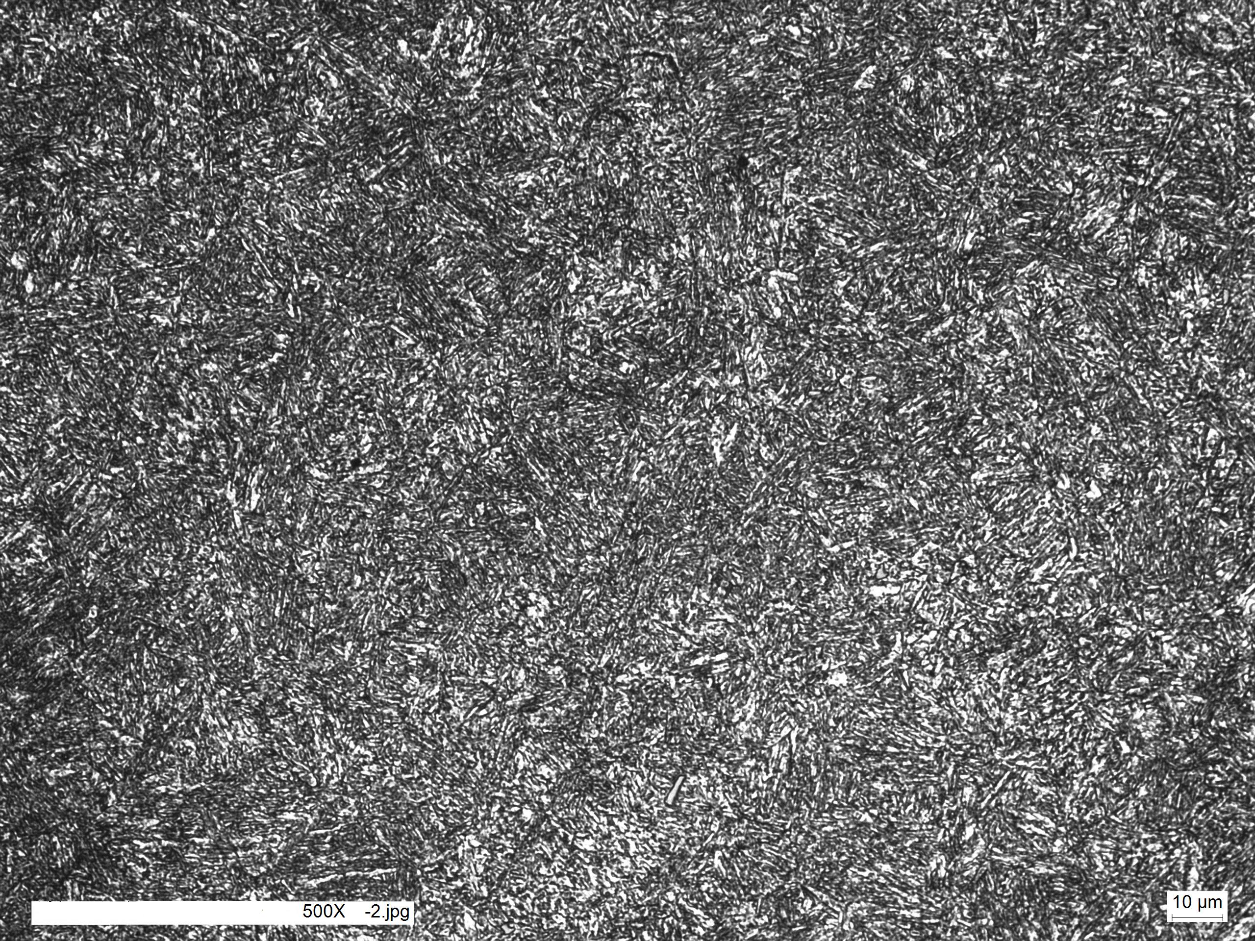

请教各位专家:35MnB淬火380℃回火组织正常吗?

感觉挺正常的,按GB/T13320-2007的话 我个人评2或三级

应该正常的,热处理后应该还检验其它如硬度指标,结合这些检验判断更准。
