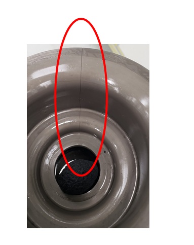

[求助] SAPH440做的活塞出现裂纹
签到天数: 11 天

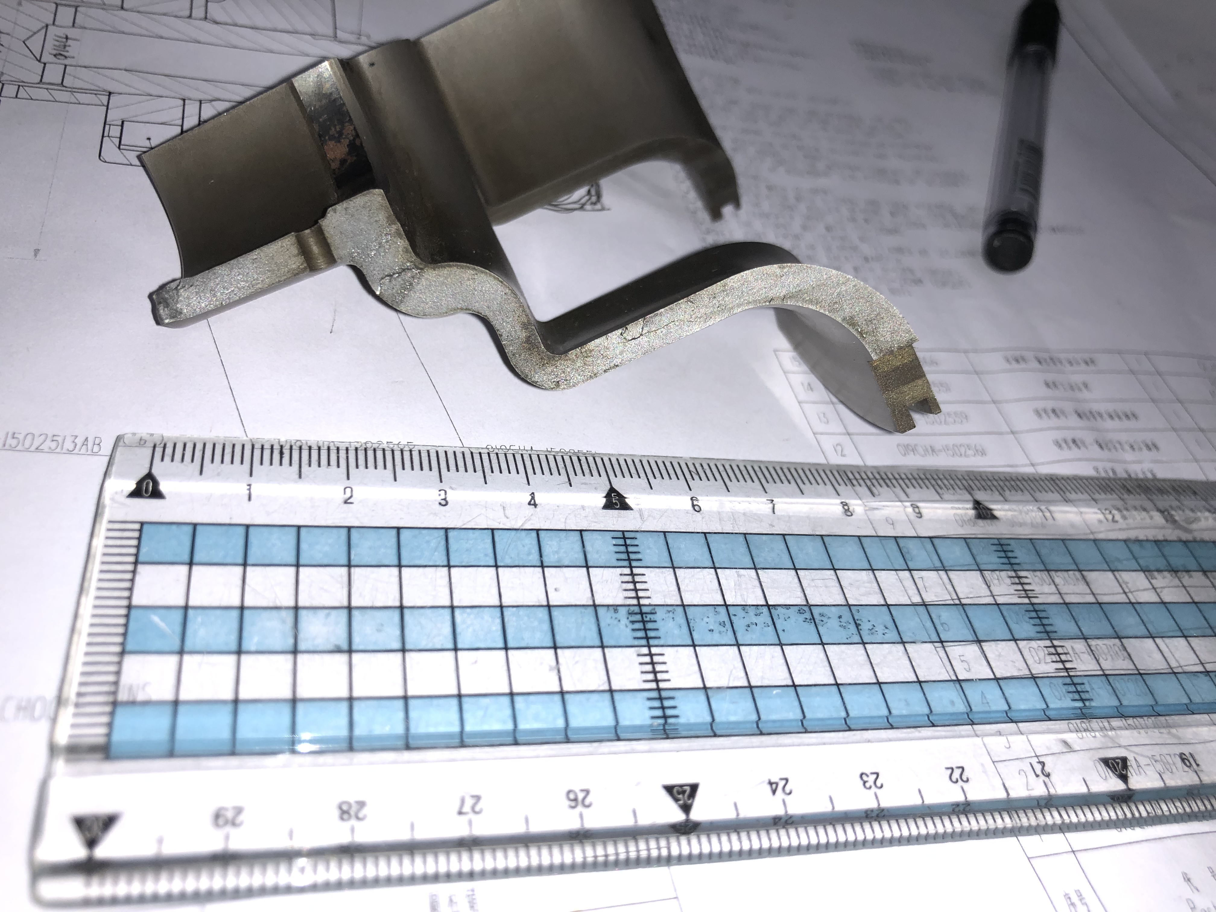

发表于 2019-8-7 15:50:59 | 显示全部楼层 |阅读模式
工艺:氮碳共渗  ,欢迎各位热处理专家前来发表宝贵意见!
裂纹

发表于 2019-8-9 12:47:14 | 显示全部楼层

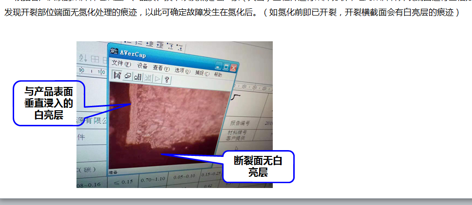

信息太少了,根本没有办法分析,最好初步分析一下再讨论,另外可以做一个检测看看,裂纹类型,氮化前还是氮化后产生,这些都很关键的

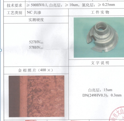

表面硬度要求大于500HV,材料是SAPH440,供应商检测的结果是氮化后产生的,没有受到冲击,

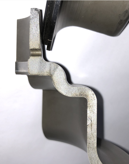

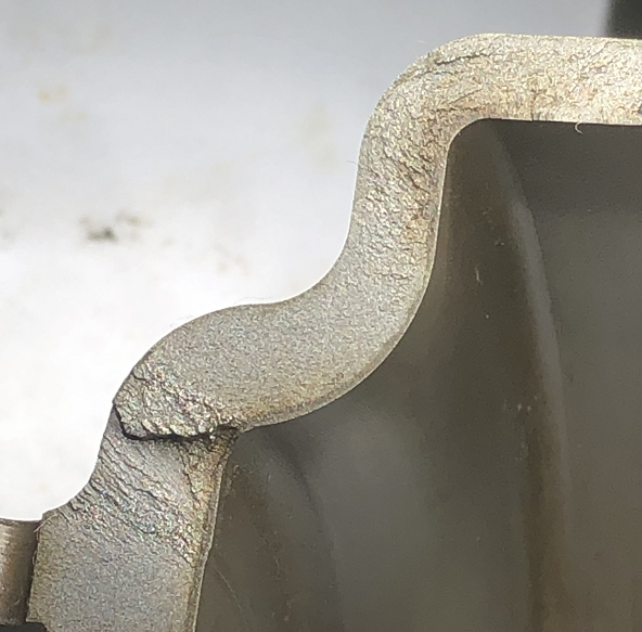

 楼主| 发表于 2019-8-13 10:22:31 | 显示全部楼层
dzkyx1314 发表于 2019-8-9 12:47
信息太少了,根本没有办法分析,最好初步分析一下再讨论,另外可以做一个检测看看,裂纹类型,氮化前还是氮 ...

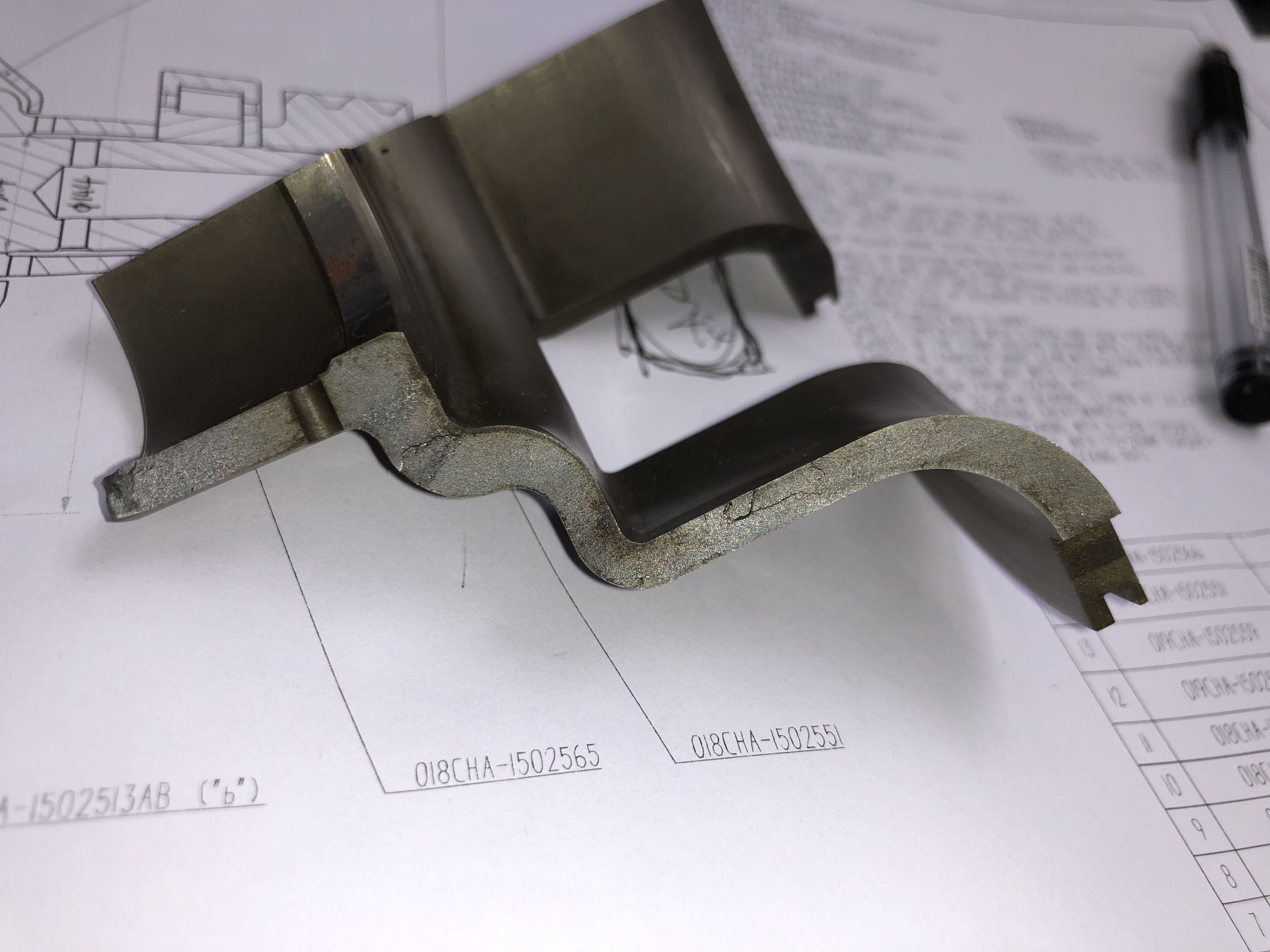

因为对断口分析不是很专业,下面有相关的分析材料,从宏观上能看出来是什么断裂吗?

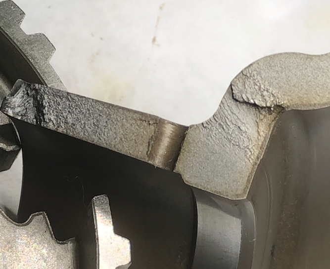

发表于 2019-8-13 18:41:39 | 显示全部楼层
认同分析报告结论,氮化后开裂。还需排查:
1.冲压后裂纹处有无深的压痕;
2. 从裂纹形态看,起源零件外圆处,该处冲压成形后表面十分毛糙。是否拿几件打磨光滑再热处理。
3. 氮化件一般内应力小,热处理自身的应力不足以使其开裂。一般零件氮化主要目的为耐磨、防腐,但不耐冲击。有时候热处理操作人员随意操作,造成零件受冲击, 技术人员也不一定知道。建议:拿一件冲击试一下;另外观察有裂纹的表面有是否异常印痕。

发表于 2019-8-13 19:08:18 | 显示全部楼层
从图片看,裂纹是从内面产生的,内面受力过大,了解一下是否有装配或其他原因产品外丰扩张力矩。另外图片位置拍一张清晰一点的看看。

冲压,机加,氮碳共渗,最后机加,目前就发现一个开裂的。

dzkyx1314 发表于 2019-8-13 19:08
从图片看,裂纹是从内面产生的,内面受力过大,了解一下是否有装配或其他原因产品外丰扩张力矩。另外图片 ...
只能拍到这么清楚了,装配过程没有异常,配合处也没有发现有压偏的迹象,这个件是百检的,尺寸也是OK的,还有就是件是我用手掰开的。

签到天数: 2186 天
发表于 2019-8-14 09:34:25 | 显示全部楼层
王王王 发表于 2019-8-14 08:53
只能拍到这么清楚了,装配过程没有异常,配合处也没有发现有压偏的迹象,这个件是百检的,尺寸也是OK的, ...
底下那个位置是后来你撕裂的,现在看来就是从内面受力裂的,从断口没有看到异常点,就是受力过大涨裂了。而且从你的信息来看,只有一件,这个到底怎么造成就很难说清楚,最多确认受力情况和裂纹形式。

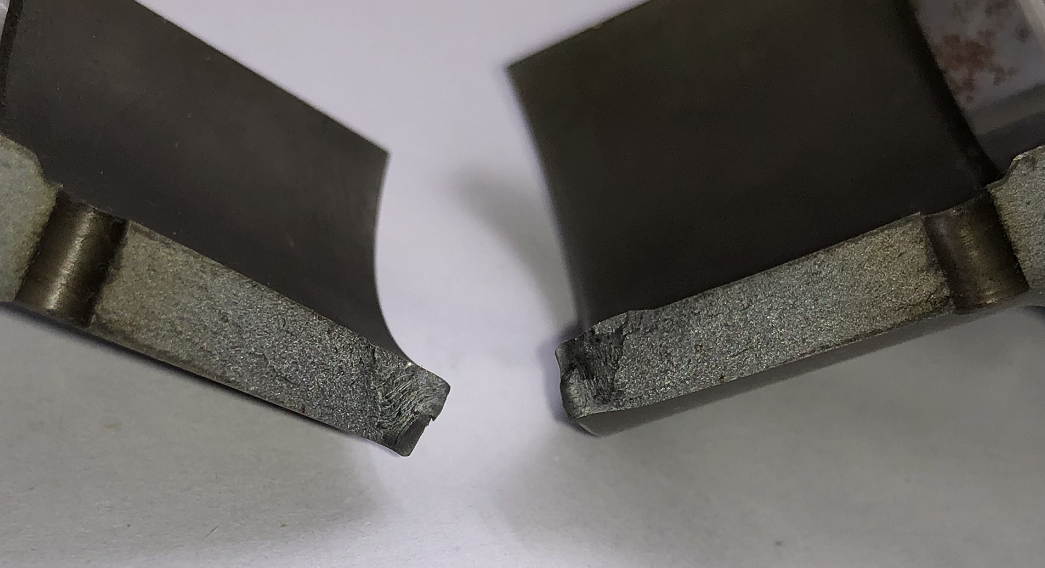

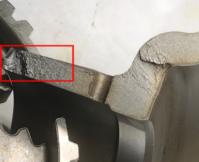

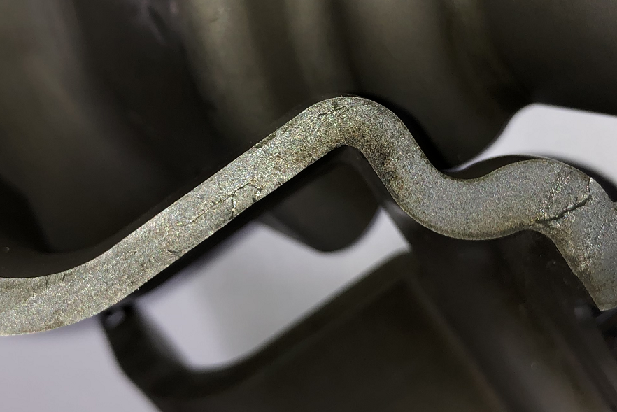

签到天数: 608 天

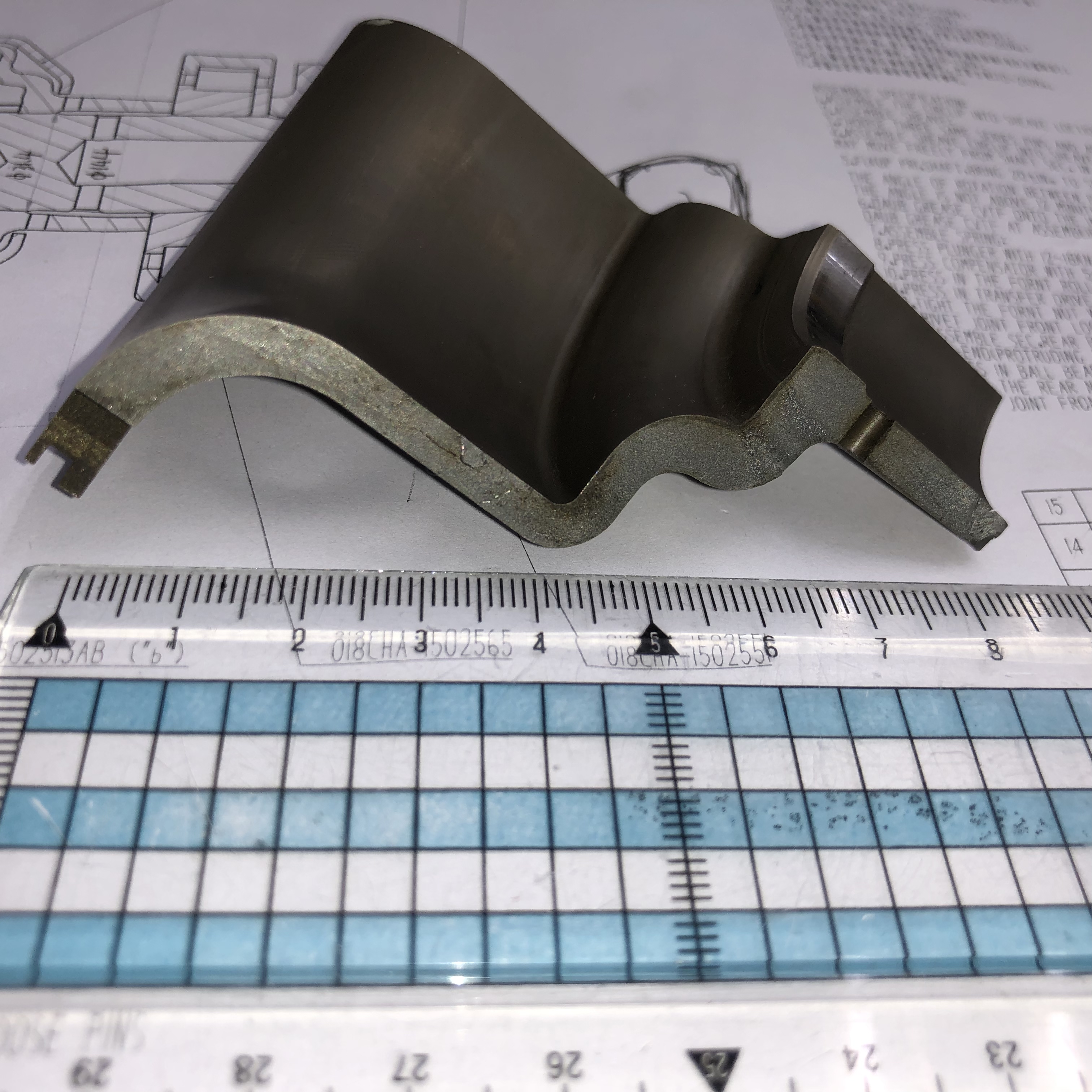

发表于 2019-8-14 17:12:20 | 显示全部楼层
楼主上传了这么多图片,没一张断口图片是完整的,另外,断口照片请放一把尺子行不行?再传一下,OK?
签到天数: 11 天
 楼主| 发表于 2019-8-19 11:32:35 | 显示全部楼层

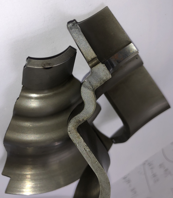

好的,下面几张图就是完整的断口照片,只拍的这么清晰了
