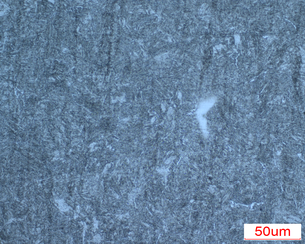

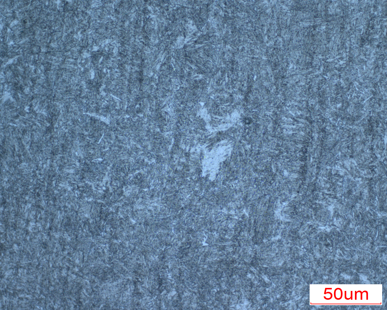

材料35MnB,状态调质,金相照片中的白是块状物可以确定不是铁素体(比铁素体暗),请看到的专家告知一下这是什么组织,是如何形成的,对产品性能有没有影响

如果表层或接近表层没有,心部才有,最大的可能是贝氏体,冷却不足造成,可惜国标中只有屈氏体的要求,只字不提贝氏体。而在弹簧钢的金相标准中倒有提及。

这些白色区域属于原始组织为铁素体块状区域,在调质加热过程,应加热温度和时间问题,奥氏体化后,周边元素均匀扩散未充分,尤其是C元素量偏少,导致淬火后形成低碳马氏体或贝氏体的组织,即使回火后,此组织形态也保留下来的结果。

如果是带点灰黄色的,内部组织看不很清楚,但是感觉又不是单一组织,那就是回火不充分的马氏体回火组织,因为这个组织合金含量高或者其它,回火转变被抑制了。

应该不是回火不充分的问题,回火温度和时间都足够(540℃/150分钟),按你的思路,会不会是此处碳含量偏低,淬火形成低碳的马氏体再转变成的索氏体呢

没有说不充分,只是该处和其它组织有差异,回火性被抑制了,主要是现在看不清楚该处的组织,如果自己放在显微镜下面看可能会好一些。

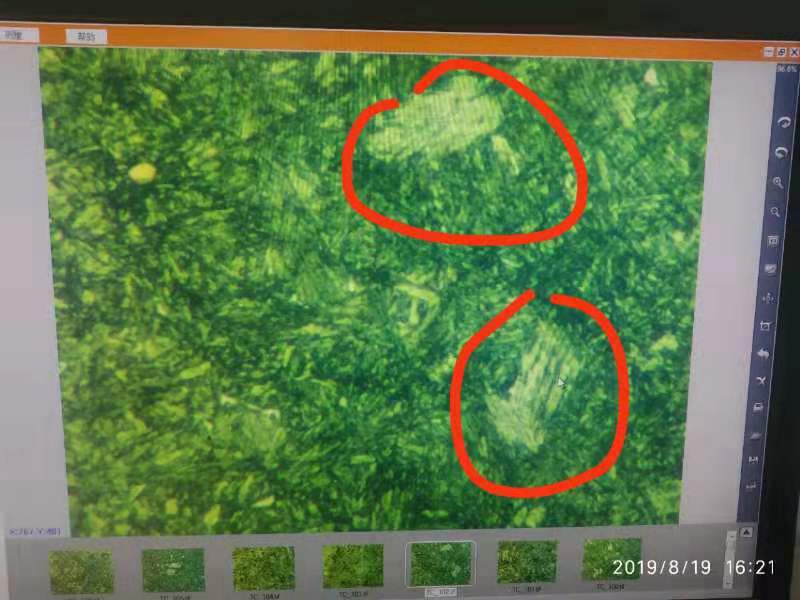

我去证实了:楼主这个组织,确认是贝氏体回火后的组织,贝氏体回火后在高倍显微镜下面能观察到组织位向或者是贝氏体的铁素体位向(图1)。
如果是因为偏析,合金元素高的话,腐蚀不出来,不能观察到内部组织,腐蚀后就和没有腐蚀出来的高合金钢一样,显整体白色(图2)。
