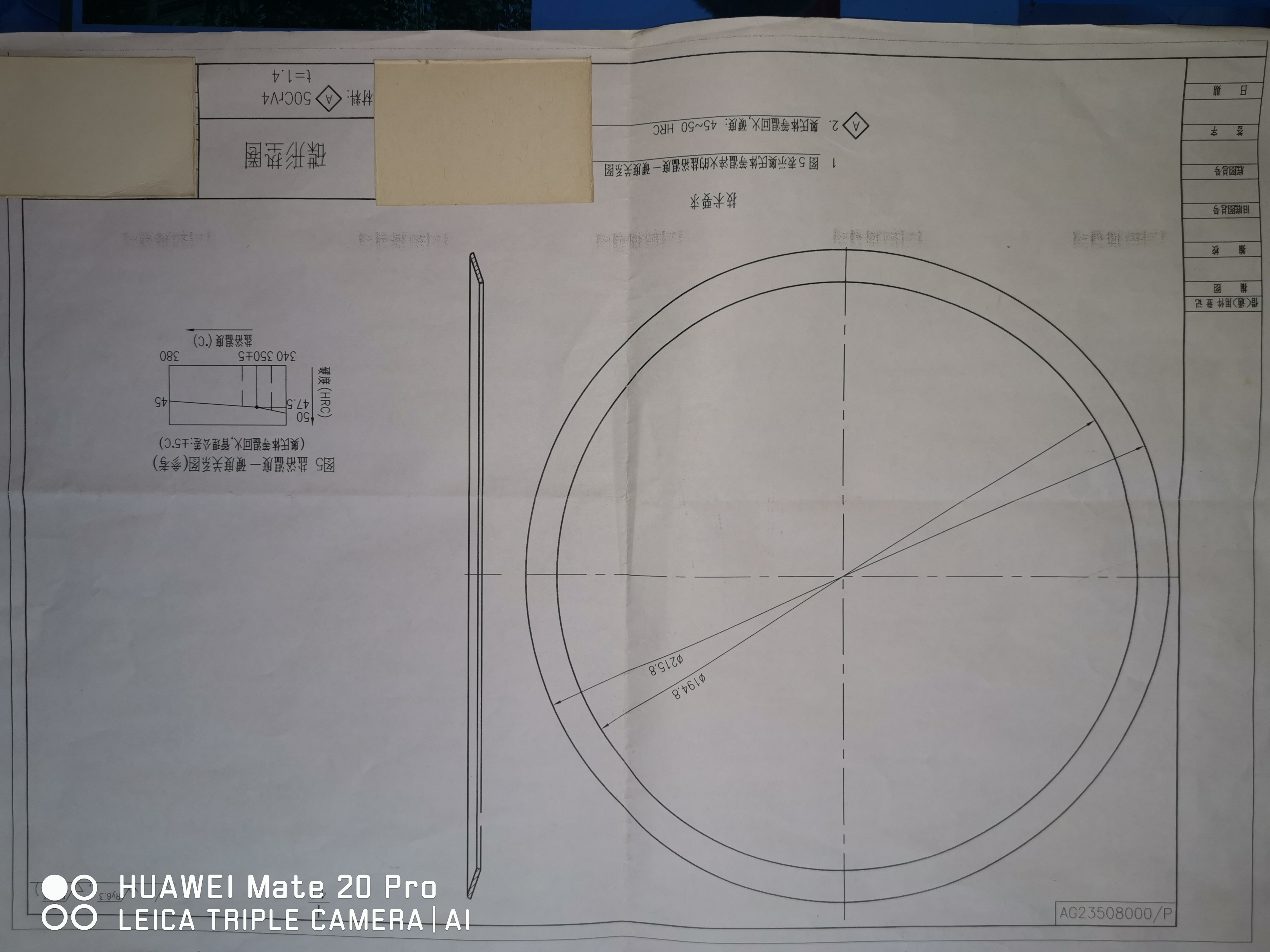

求购等温淬火专业设备,产品如图碟形弹簧,材料50CrV4,要求HRC45-50,平面度0.05毫米内。

我厂的碟形弹簧,外径200~230mm,内径170~200,高度4~6mm,厚度1.6~2.1mm,材料50CrV4,有8种不同尺寸规格的碟簧品种,要求淬火回火后硬度HRC45~50,平面度0.15mm。不能有变形和脱碳发生,这种碟形弹簧可以用压淬的方式加工吗?国内哪个厂家在生产这种设备,价格大概是好多,我好决定投不投这个设备!

你这个用小辊棒辊棒炉就可以,盐淬(等温)后 整形

要用夹具回火才能整形吧,要高于等温温度才能实现整形,那等温就没意义了啊,回火后就不是下贝氏体组织了?如果低于等温温度整形不容易实现。

嗯,你这个最理想的就是用硝盐压淬。

我这个不用等温也可以,淬火回火,压淬投入有点高,我们产量没这么大,有没有个经济点的方法?请行家赐教

压淬投资大,要配合设备使用。这样的产品只要设计好夹具工装,采用常规加压回火校正可以解决
