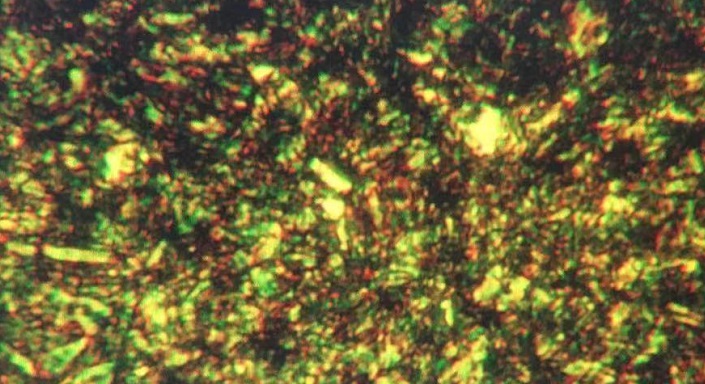

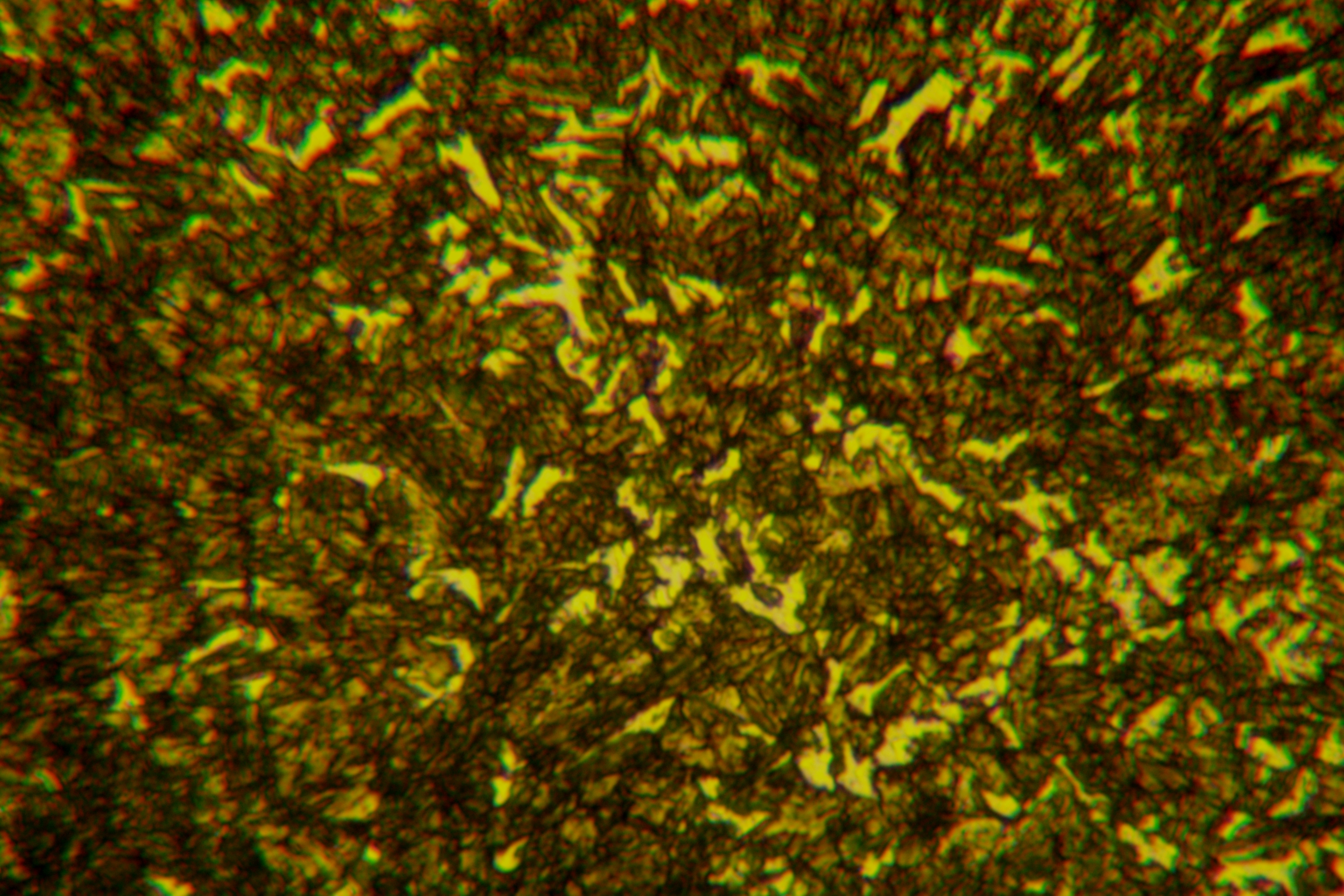

  调质处理后出现大块未熔铁素体,现在返工处理(回火处理)组织得到改善。请问各位大师,应该是淬火问题现在回火解决了,这是因为什么?

什么材料?返工前后的照片传上来瞧瞧

 楼主| 发表于 2019-11-8 15:48:44 | 显示全部楼层
10B21
返工后
返工后
返工前
返工前

发表于 2019-11-8 16:04:04 | 显示全部楼层
回火返工并没有改善金相组织。

发表于 2019-11-9 07:43:27 | 显示全部楼层
请问楼主:返工回火前后图片是同一试样吗?返工回火能改善未熔铁素体形态?

发表于 2019-11-9 13:06:33 | 显示全部楼层
您能确定回火改善了未溶铁素体块?

发表于 2019-11-9 18:02:42 | 显示全部楼层
你没有进行正火处理。。。。。。

发表于 2019-11-11 07:06:54 | 显示全部楼层
是否同一个试块上的检测结果。回火能把铁素体溶了?这基本理论上也行不同。
如存在这情况,还是要看前面保温时间,零件是否热透。

发表于 2019-11-12 07:30:35 | 显示全部楼层
铁素体回火是没有办法改善的,这个从组织转变理论就知道,但是回火温度较高的时候,马氏体转变会让铁素体和回火索氏体显示色差变小,所以感觉好像回火后不怎么看得到。

 楼主| 发表于 2019-11-12 08:27:27 | 显示全部楼层
dzkyx1314 发表于 2019-11-12 07:30
铁素体回火是没有办法改善的,这个从组织转变理论就知道,但是回火温度较高的时候,马氏体转变会让铁素体和 ...
谢谢,所以我们回火后感觉组织产生了变化。确实是回火温度和回火时间加长了。

 楼主| 发表于 2019-11-12 09:06:04 | 显示全部楼层
shihuan211152 发表于 2019-11-12 08:36
想问下你的回火温度是多少?
你好,回火温度460,第一次是440回火的。

发表于 2019-11-12 12:20:37 | 显示全部楼层
想要消除只有从新淬火。回火解决不了问题

发表于 2019-11-12 12:29:06 | 显示全部楼层
理论上来说回火过程中铁素体是不发生转变的,只有残奥会转变成马氏体,所以需确认是未溶铁素体还是残奥?

发表于 2019-11-12 16:24:02 | 显示全部楼层
淬火时未实现奥氏体均匀化是病根。

发表于 2019-11-13 10:53:10 | 显示全部楼层
你这只是不同位置或者不同试样的组织差异,跟回火没关系。
