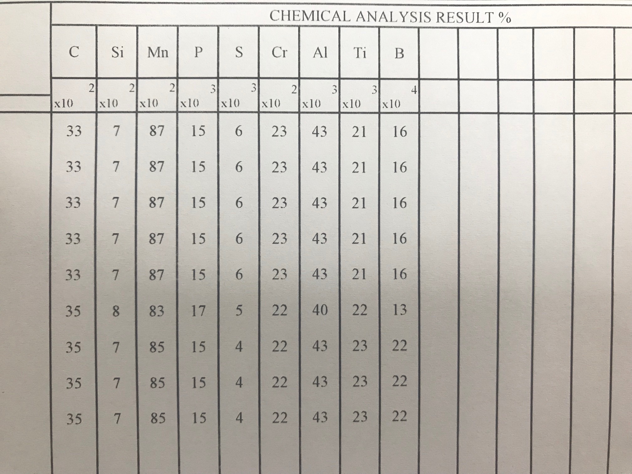

       我司有一批线材(盘元拉拔后)用来做紧固件,化学成分如下图,
化学成分
化学成分

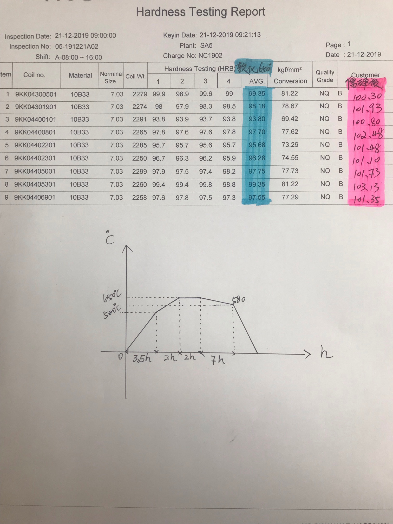

因该线材硬度较高,现在需将硬度降下来。试了软化处理后得到下图。
硬度对照
硬度对照
虽然有下降一点,但仍达不到理想状态,而且每卷材料的下降硬度差异较大。
还烦请各位前辈,指点在下,如何确定软化温度和时长,谢谢啦!
