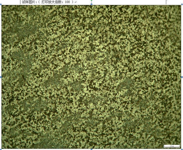

本人从事感应淬火工艺的,对低碳钢材料前期的正火工艺不是很精,有个做正火工艺的朋友咨询本人用什么样的温度、工艺才能达到客户要求:硬度143-179HBW、组织要合格。他试了2天还没有试好,现试的结果是金相组织不好下图,有混晶,硬度210HBW。用的工艺温度是930---930----660,接下来不知怎么调了,求有懂的专家指点一二!
8620H正火
8620H正火
签到天数: 130 天
发表于 2020-1-2 09:50:38 | 显示全部楼层
感觉出现粒贝了。
中间段快冷温度出问题了吗?控制的多少温度?就是930后快冷,到最后660等温之间的冷却温度,太低要出粒贝的
