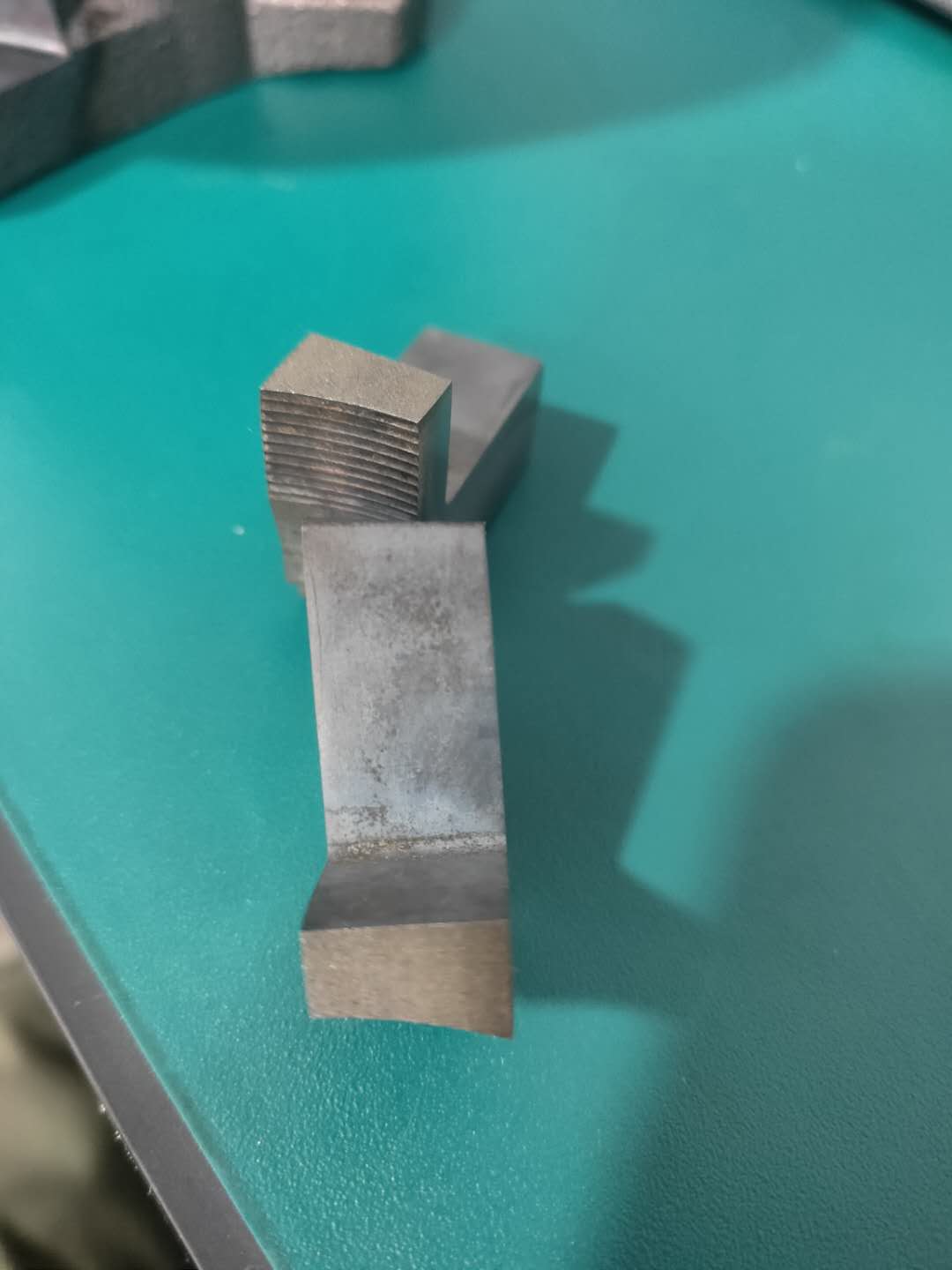

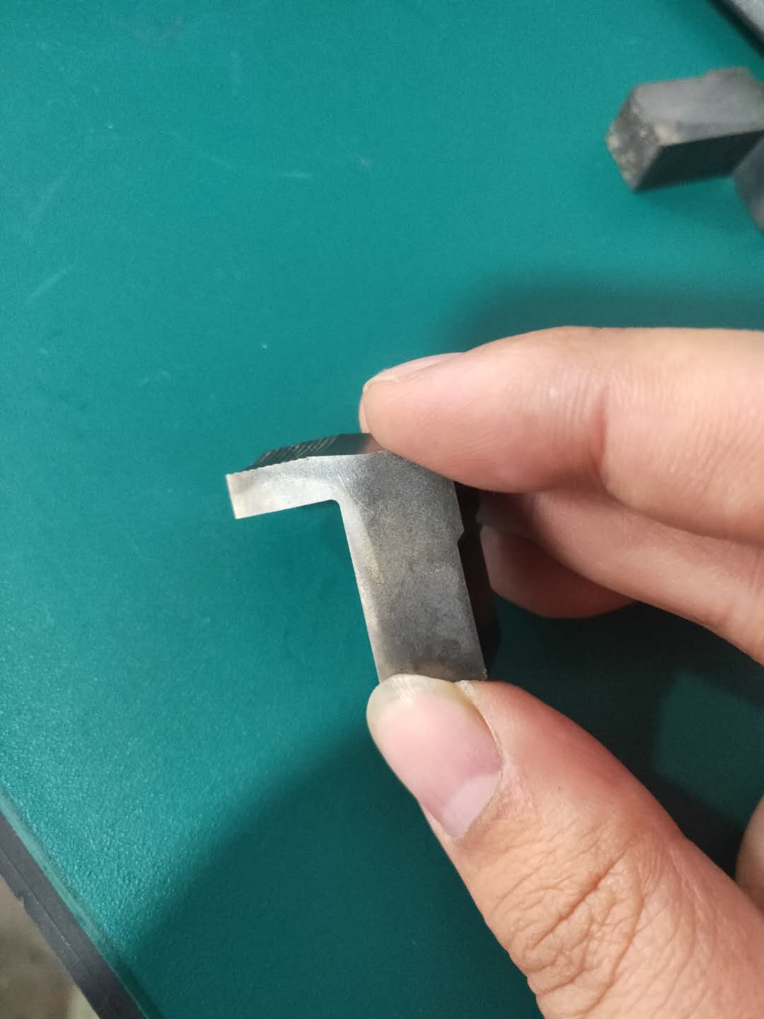

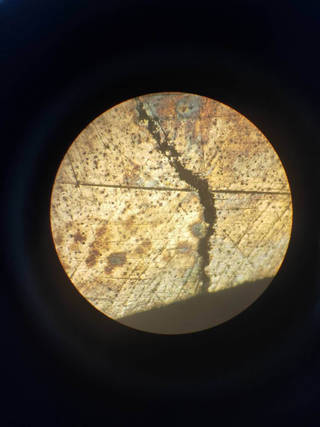

          材料球墨铸铁。 产品在高频后,宏观面未发生裂纹,淬火后未回火 直接拿去线切割,出现这个裂纹。请问是何原因呢?
宏观肉眼可见裂纹
宏观肉眼可见裂纹
金相照片
金相照片

 楼主| 发表于 2020-1-7 10:02:45 | 显示全部楼层
这裂纹给人感觉就像切西瓜一样,有个释放点,轻轻一切就炸裂了。

发表于 2020-1-7 14:27:49 | 显示全部楼层
是不是过渡区硬度梯度太大,造成应力太大,切割引起应力释放,造成的 哦
签到天数: 1408 天
发表于 2020-1-7 15:16:42 | 显示全部楼层
淬硬层梯度太陡,应力集中,切割释放,这货干活儿不咋样啊

是的,回火时间延长就好了。发出来只是想看看有没有别的更高深意见

发表于 2020-1-8 10:21:40 | 显示全部楼层
产品未回火,存在很大的内应力,线切割中应力迭加引起开裂。

发表于 2020-3-11 15:55:33 | 显示全部楼层
产品淬火形状可以的,之前我给镇江一家调试过类似的产品,产品和这个相似!关于裂纹的原因很可能是切割裂纹,淬火后产品应力较大,切割的时候应力一下释放导致的裂纹。回火后切割的话会好一点!
签到天数: 1152 天
发表于 2020-3-12 11:24:01 | 显示全部楼层
这种我们也遇到过几次,中碳钢,中频淬火后探伤无裂纹,然后直接线切割发生过开裂。
还是建议回火后线切割就不会出现了。
