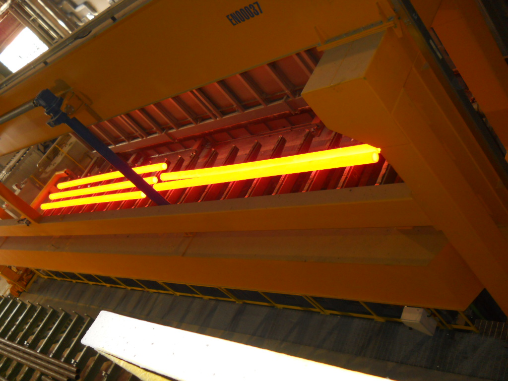

讨论1:目前国内大口厚壁无缝钢管,我们通常认为是外径D273mm以上,D720mm以下,壁厚S在80mm以内,采用连续处理调质线(淬火炉-水淬-回火-矫直-冷床冷却-探伤-打捆收集);那么水淬如何选择?
讨论2:热扩生产的D720mm以上口径钢管如何热处理?
讨论3:对于特厚壁80mm以上的钢管,特别是合金钢管,如何热处理?

关于讨论1,经查文献,水淬通常有内喷外淋,内喷槽淬的形式。

我现在设计的是辊底炉加热,出炉入水淬火。整体淬火

国外有这样做调质的。
