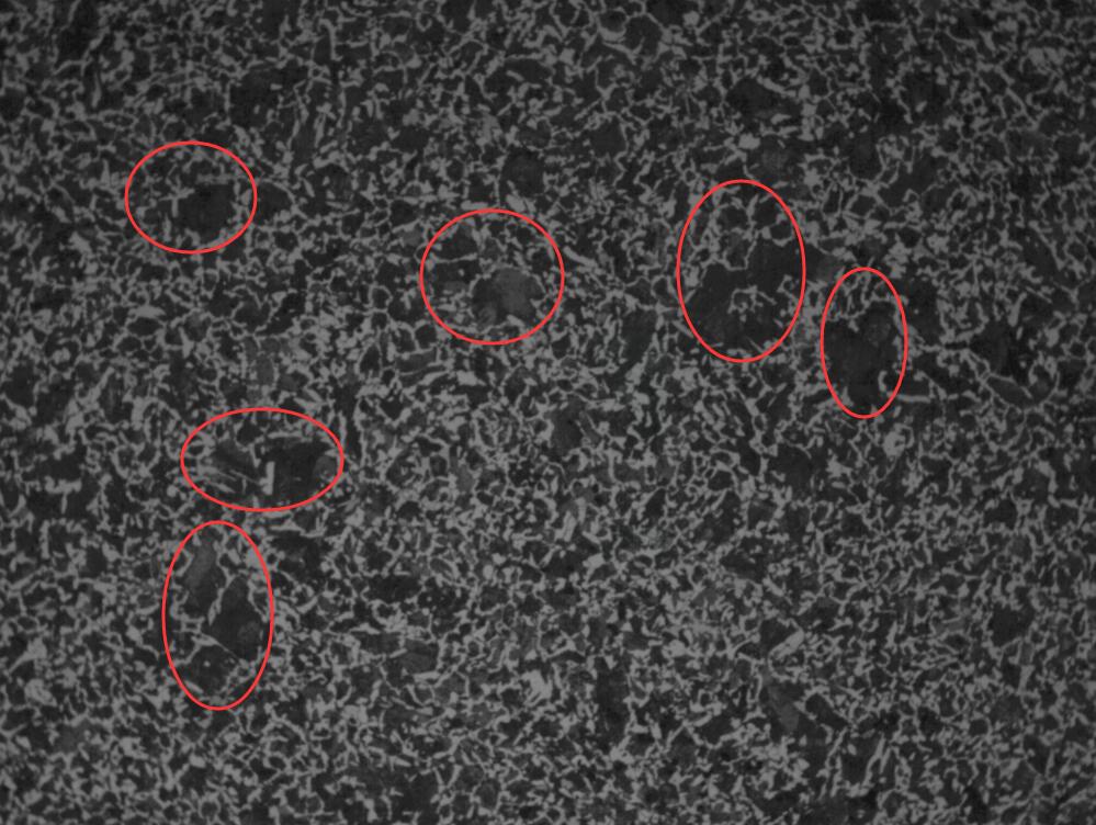

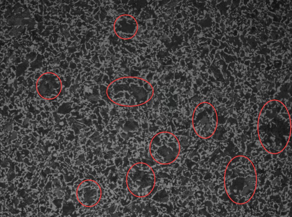

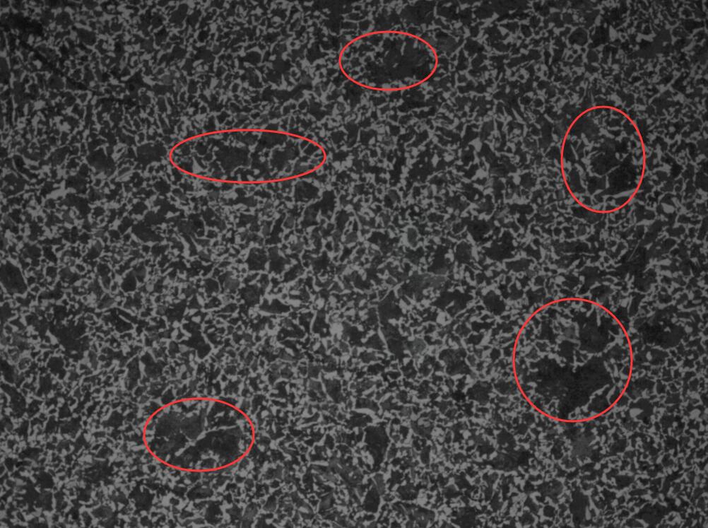

各位老师请教一个问题:C45N材质推杆炉等温正火处理后金相组织中珠光体粗大是什么原因?是否和锻造温度有关?C45N材质推杆炉等温正火处理工艺:880℃/880℃/880℃,等温温度:580/560/540,速冷时间50s,缓冷时间300s,周期18min(11盘),,工件圆环状φ270xφ108x22,检验结果:硬度HB190/192

感觉是魏氏体:lol:lol

发表于 2021-3-1 17:03:22 | 显示全部楼层
是个别批次出现这个问题还是连续几批都是这样的??
签到天数: 1609 天
发表于 2021-4-12 07:47:50 | 显示全部楼层
混晶组织,应该严格控制始锻温度,
签到天数: 327 天
发表于 2021-4-12 10:49:34 | 显示全部楼层
感觉等温温度有点低了,提高到680°试试。 目前这个组织有轻微的混晶,但还是可以的。对后续的最终热处理影响不大。
