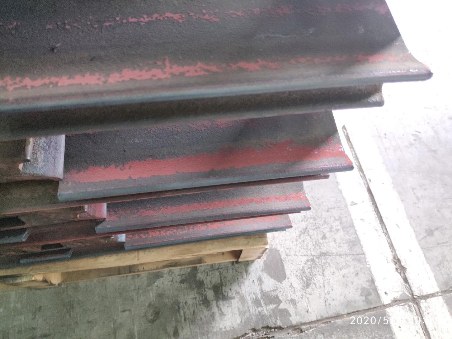

低碳钢板材,燃气加热炉,加热后正常水淬,出现异常的红色氧化皮,(正常情况下是灰色氧化皮),(正常批量生产过程中出现偶尔几件红色氧化皮)

这没什么问题吧,跟氧化产物有关系,红棕色是三氧化二铁,四氧化三铁是黑色,就你说的灰色

调整下燃气炉的空燃比!

你的水出问题了吗

木有,如果水有问题,估计就是每件都有了,现在只是个别的
是没啥问题,但是客户不认可

大虾 发表于 2020-5-20 16:03
调整下燃气炉的空燃比!
已经调整了, 没有 变化

此现象我们35#钢锻件正火后也出现了,是在箱式天然气炉进行的正火处理!

那是如何解决的红色氧化皮的产生

这个红色应该不是氧化,我遇到过,是你炉子的炉内气氛出问题了,调整一下炉内气氛比例试试看

这就是氧化皮,没有什么啊。

这种是常见的啊,对质量没有什么影响的。

抛丸来解决,这都不是事,燃气加热已经形成红色氧化皮了,如果用冷速快的无机介质淬火,硬度高,颜色深,不发红

你是红色氧化皮  我是灰色氧化皮 很是头疼呢你的问题解决了吗
