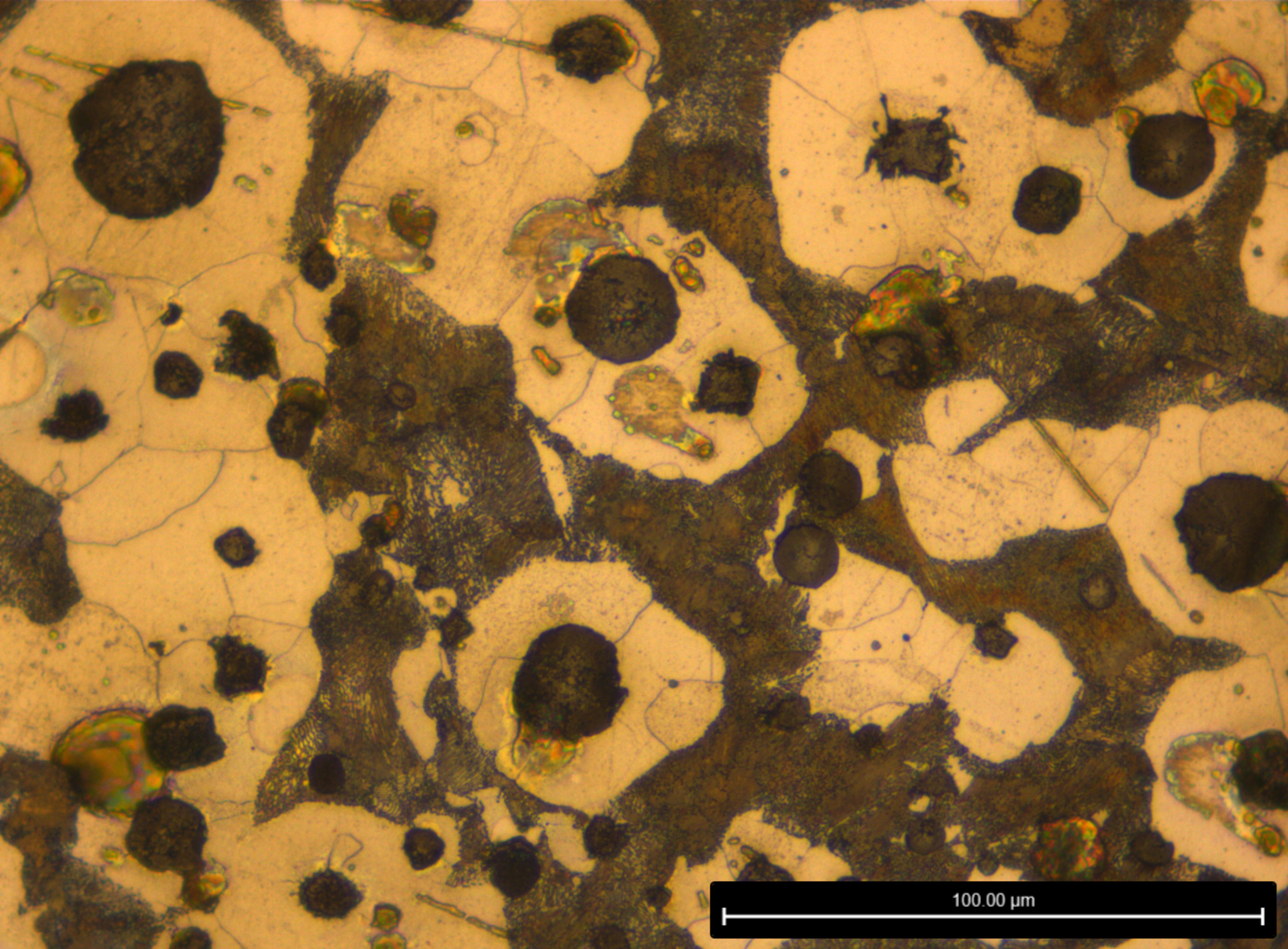

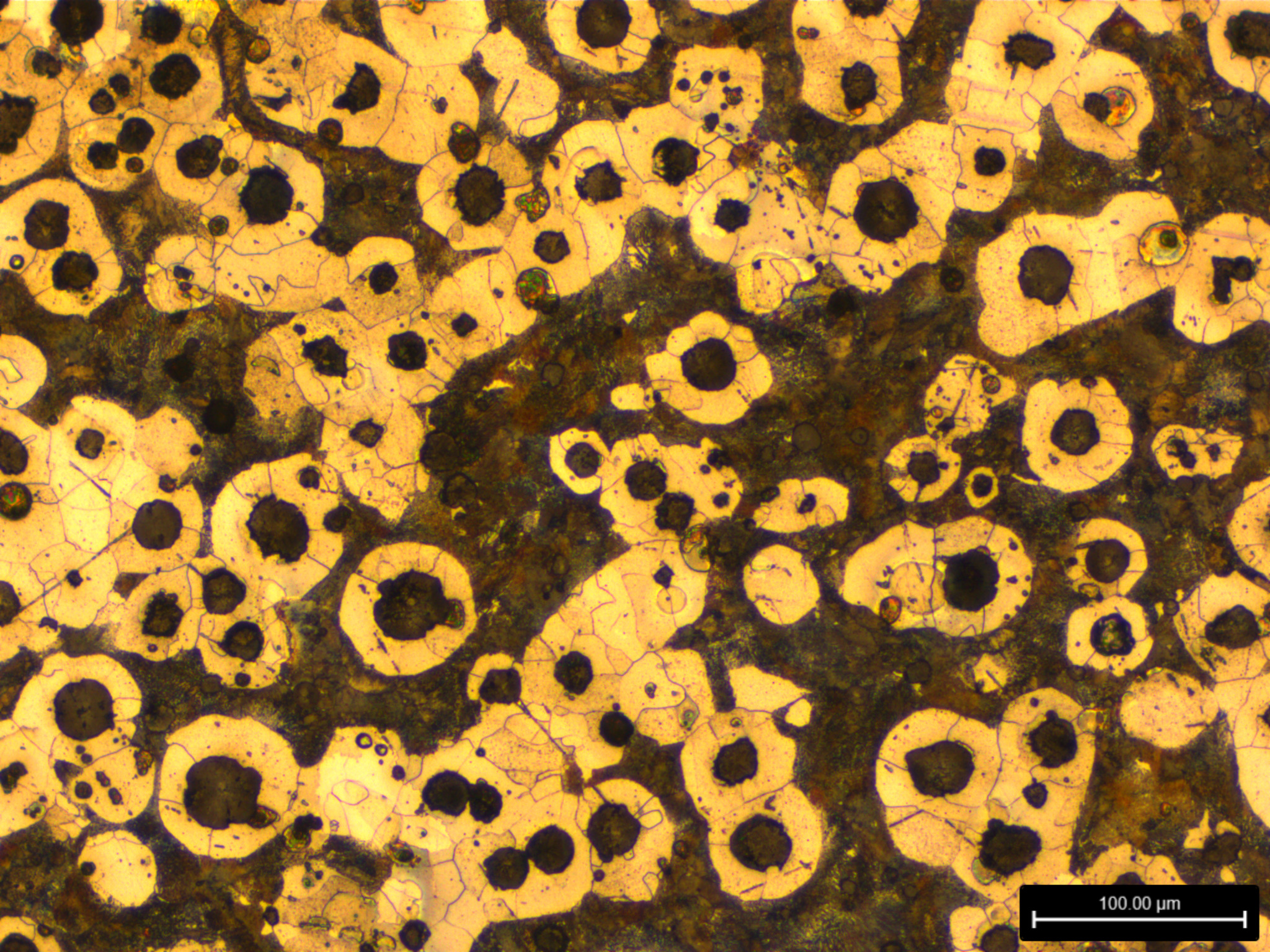

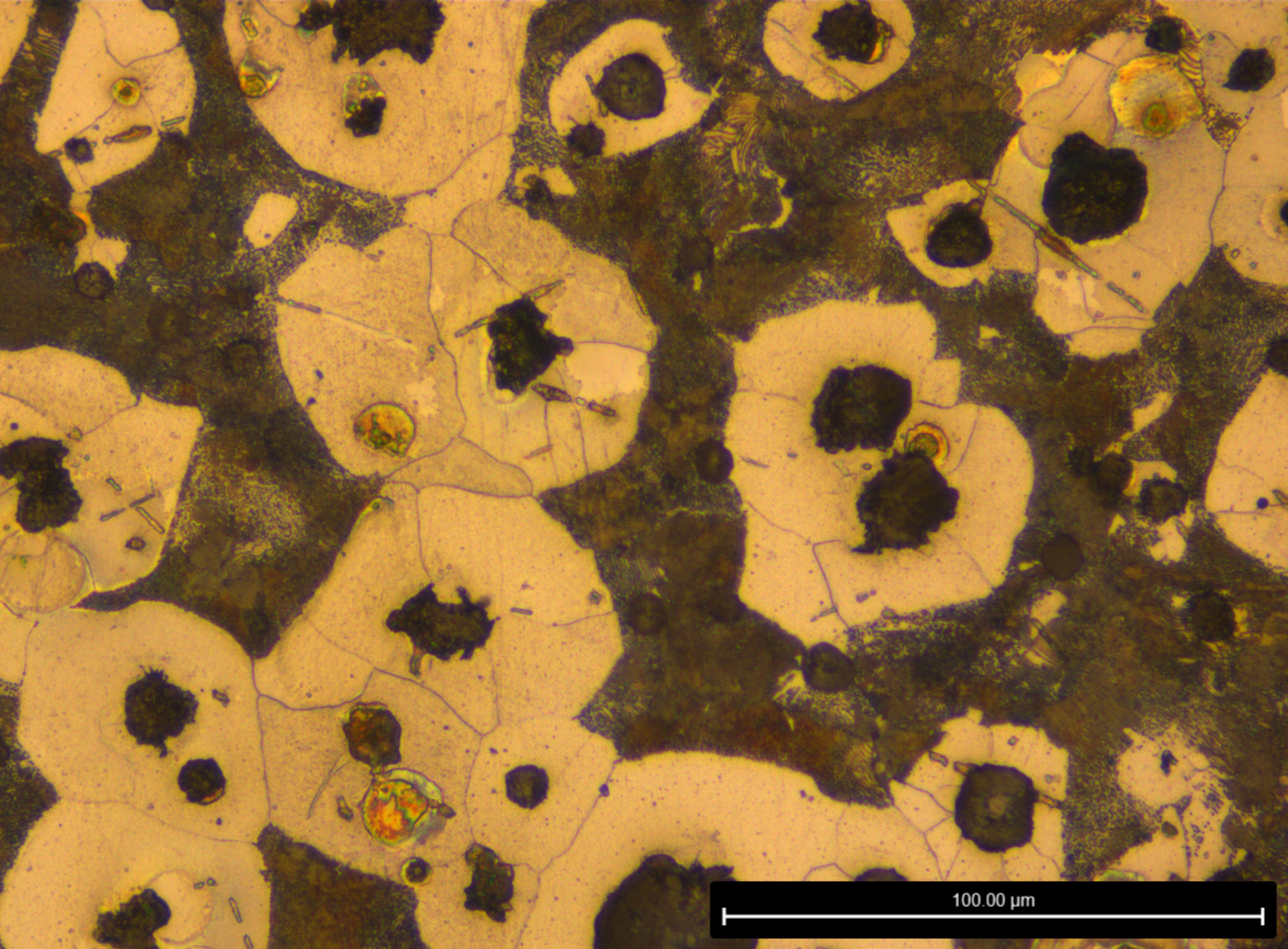

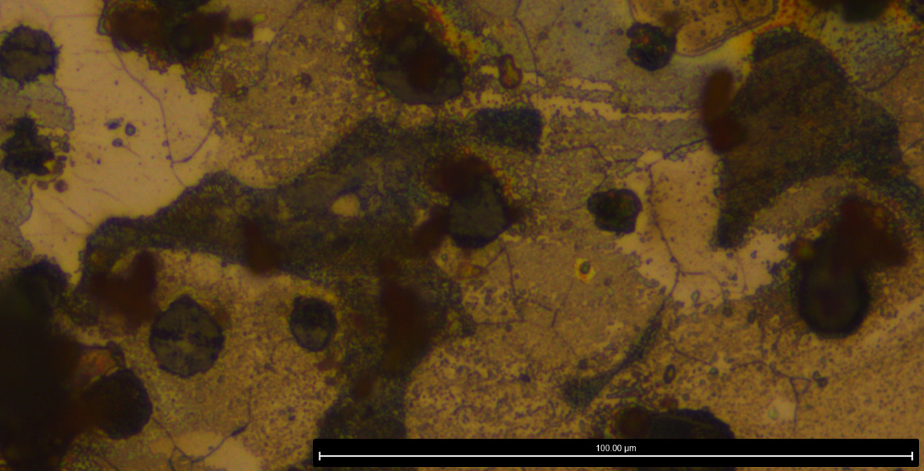

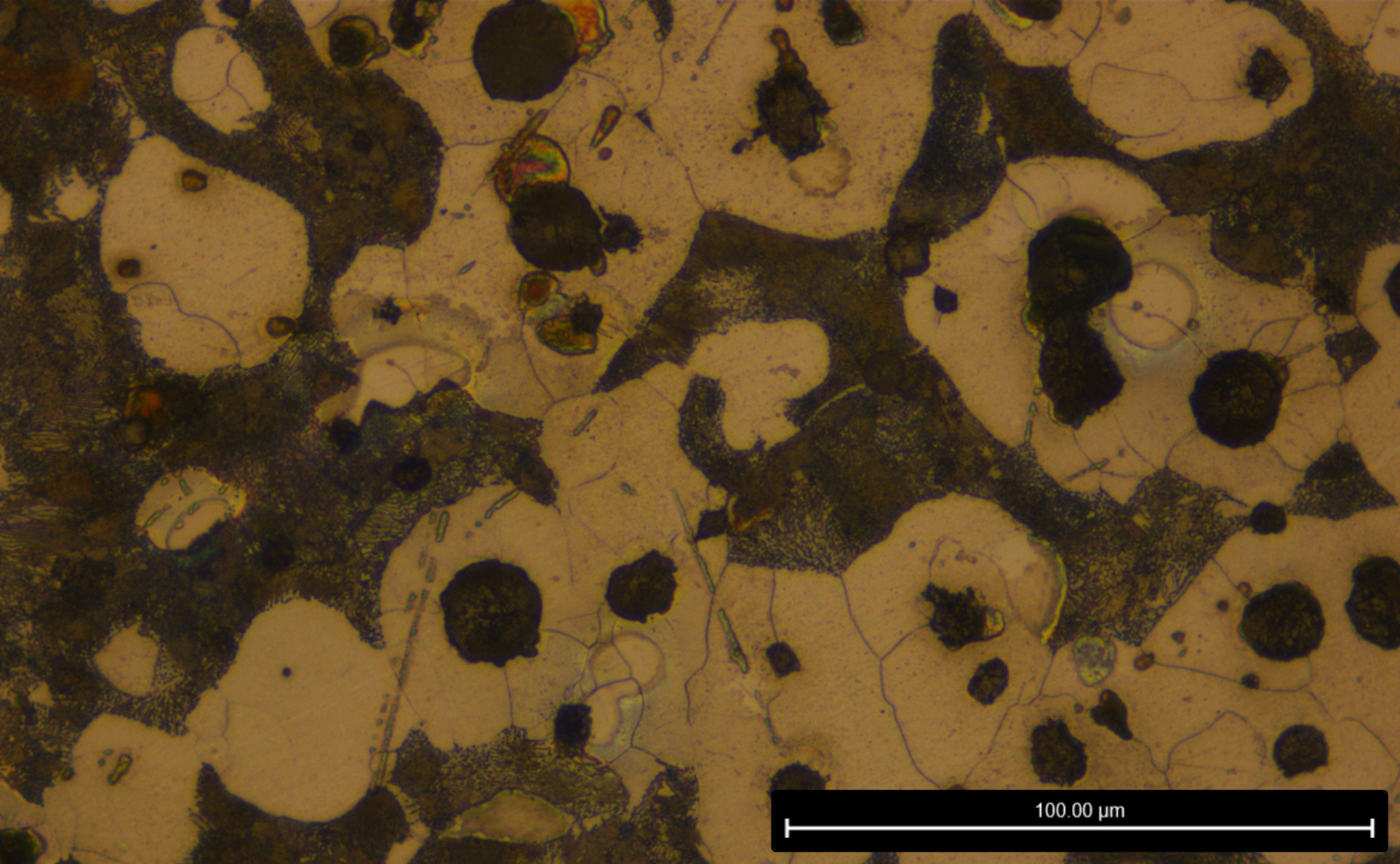

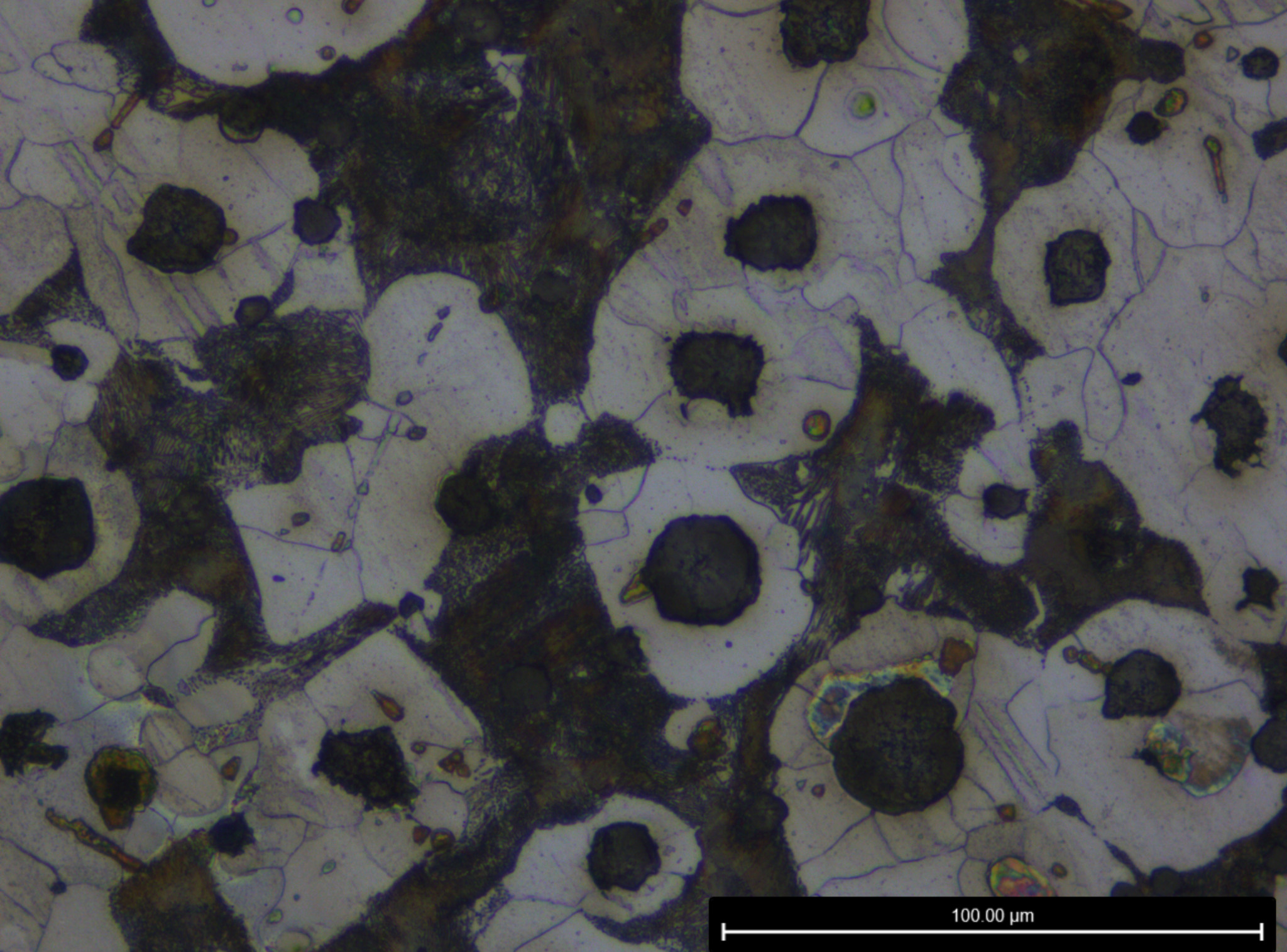

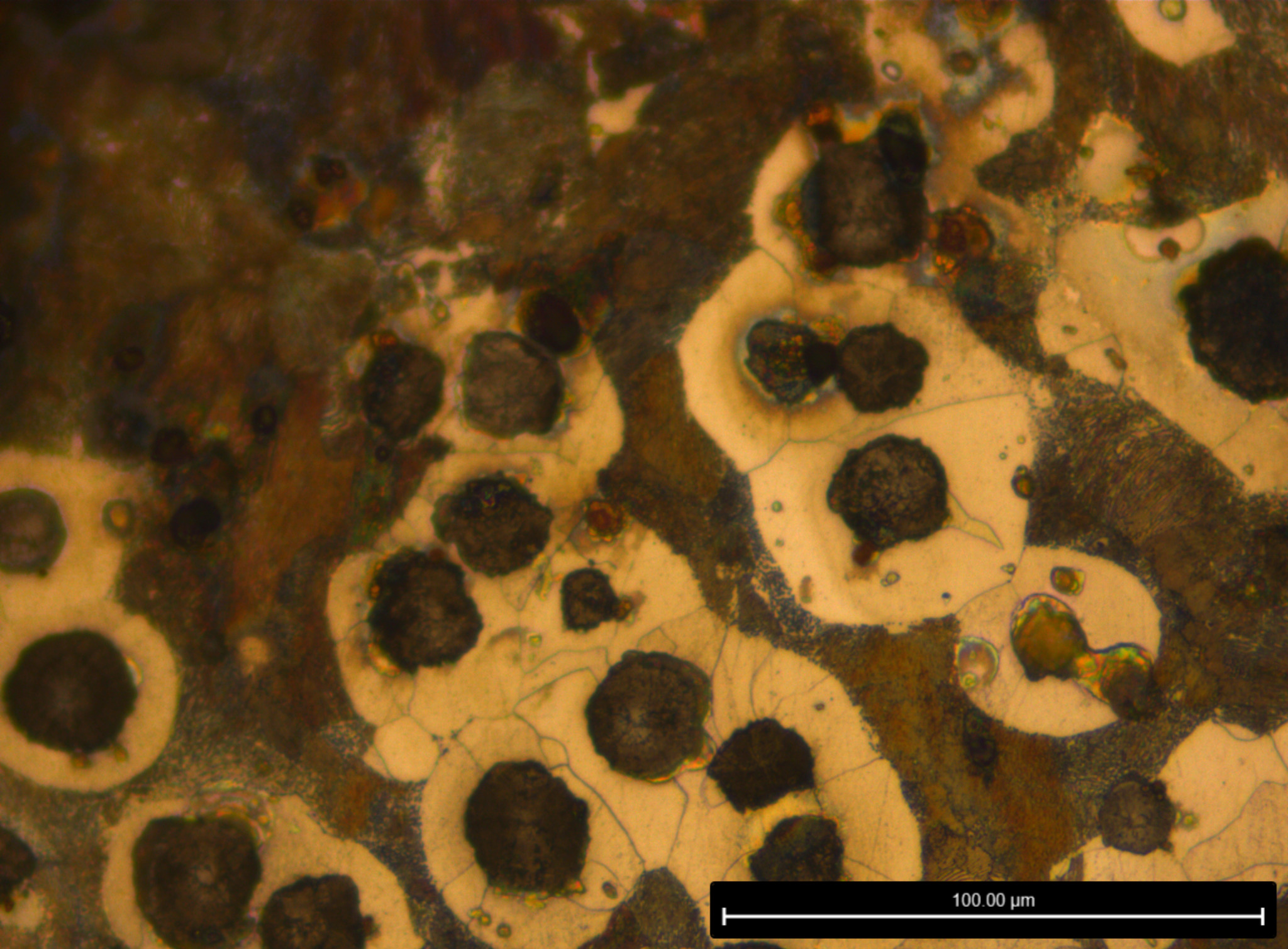

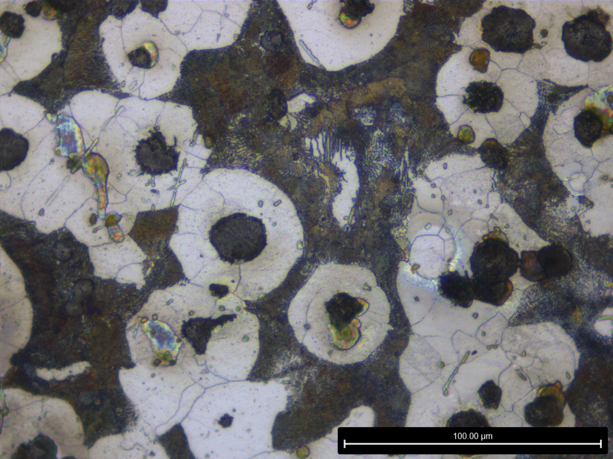

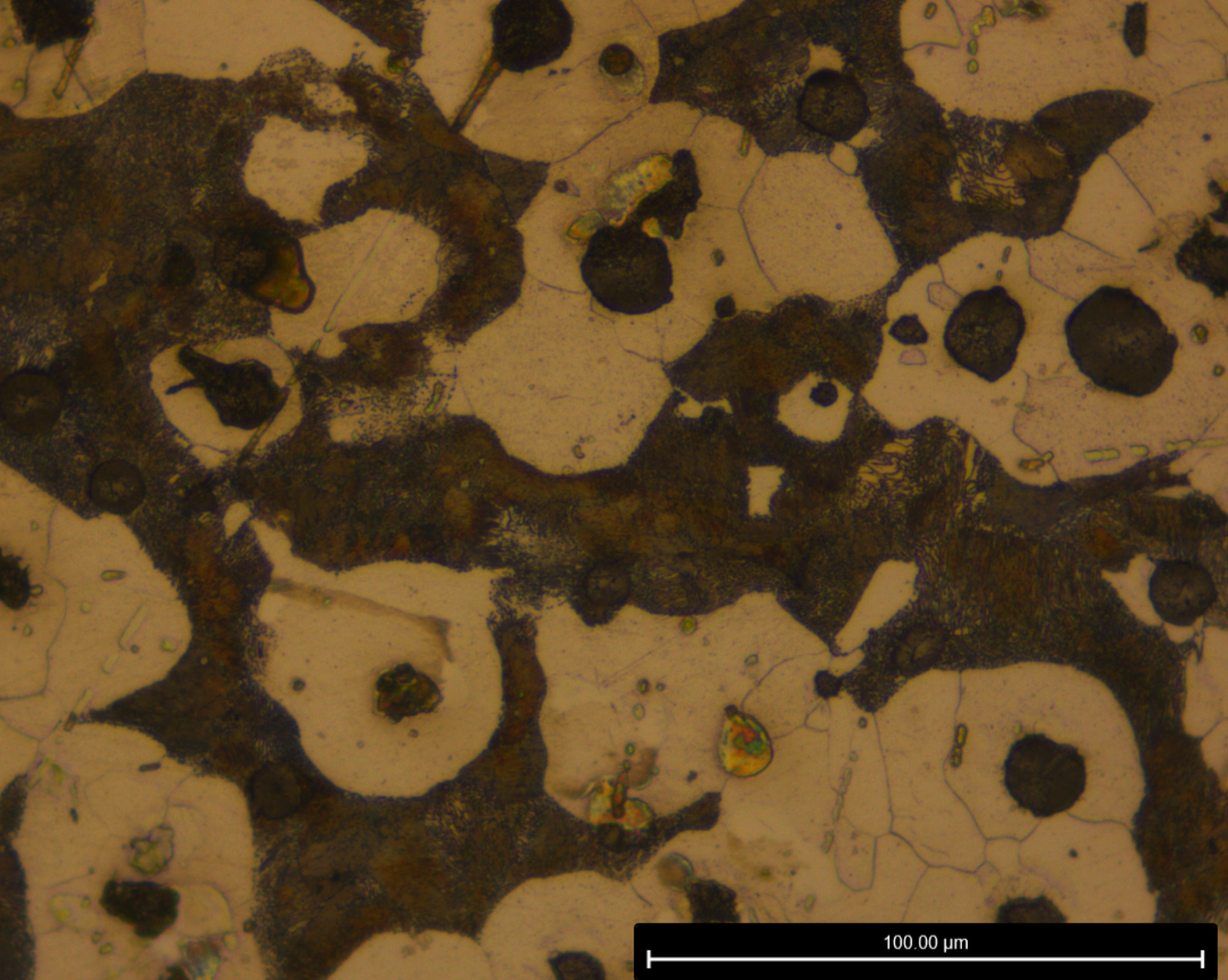

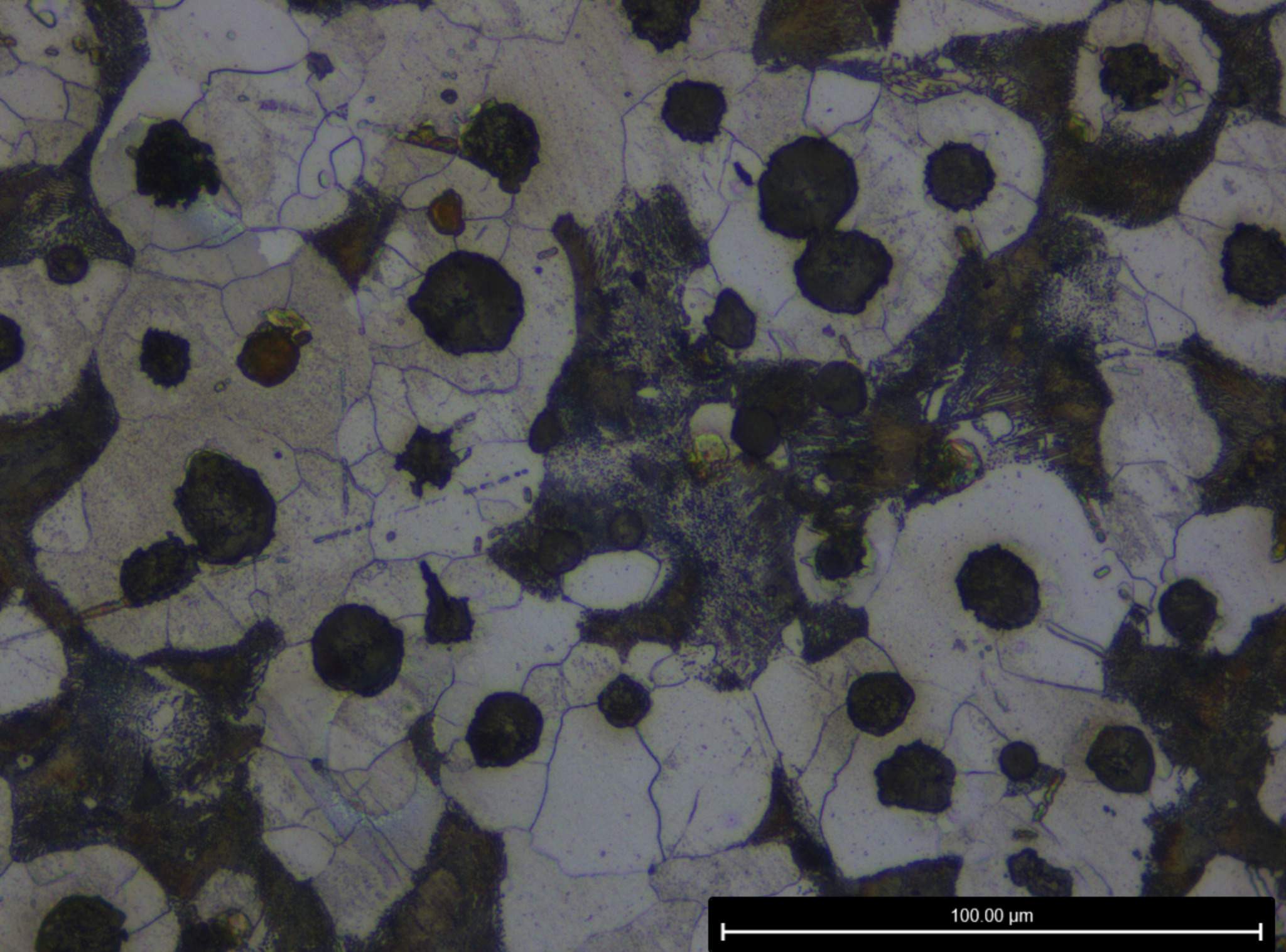

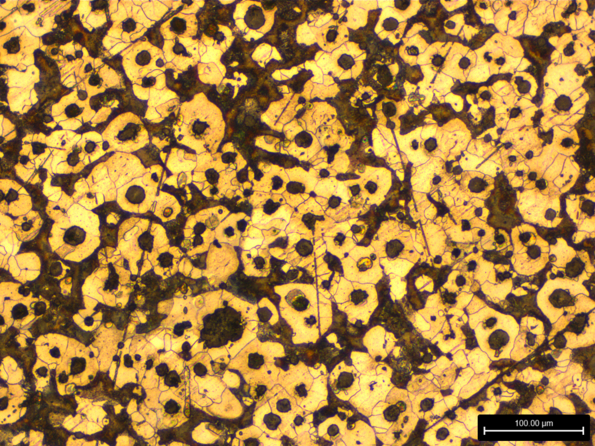

哪位老师傅帮我看一下下面这几个QT500-7金相图片上碳化物的水平,最好能分享一下如何分辨碳化物,非常感谢。

碳化物水平小于1%,对照球墨铸铁金相检验标准9441看就可以了,碳化物形状一般都是条状的,偶尔有块状,在金相显微镜下亮度比铁素体要亮一些。

9441只评级到碳10,会不会有更大的,比如碳20、碳30?
另外,一般来说,球铁里的碳化物,如果达到了碳3,是不是就不好加工了,铸件就要拒收?还是达到碳5才不好加工,才拒收?
