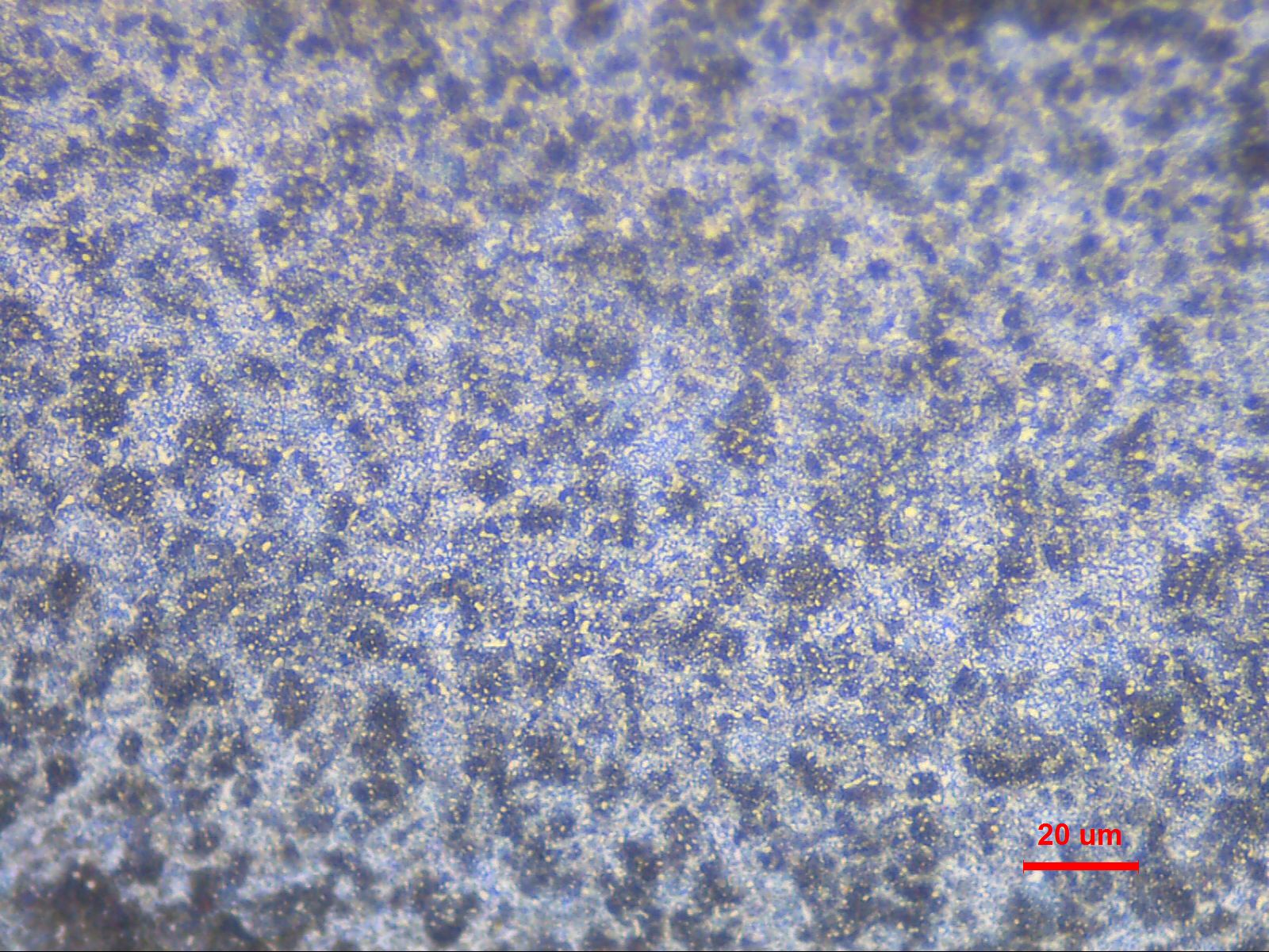

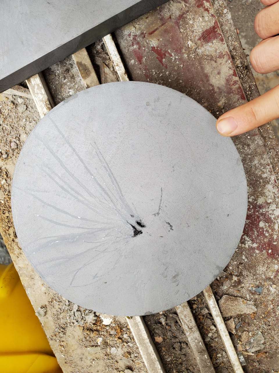

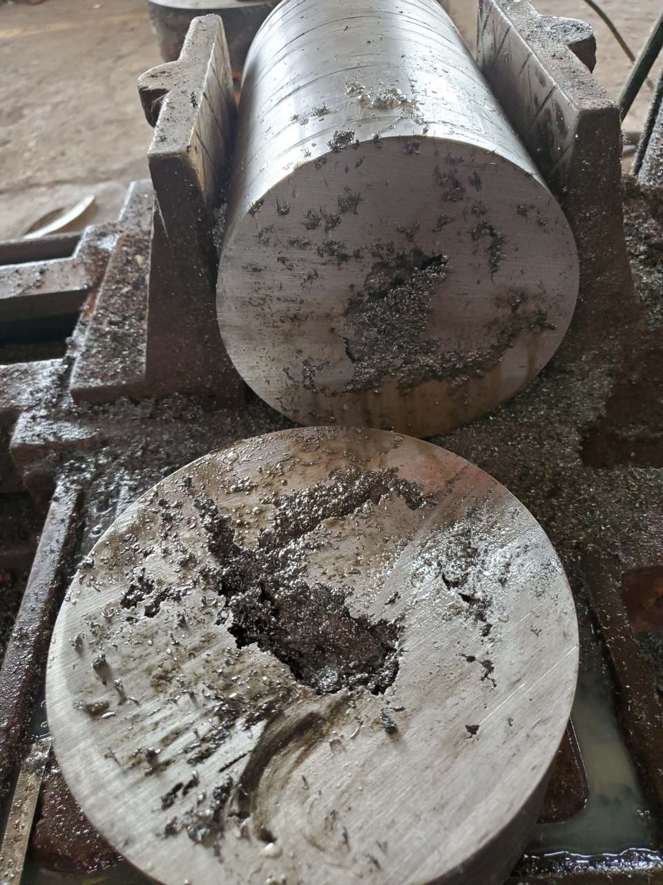

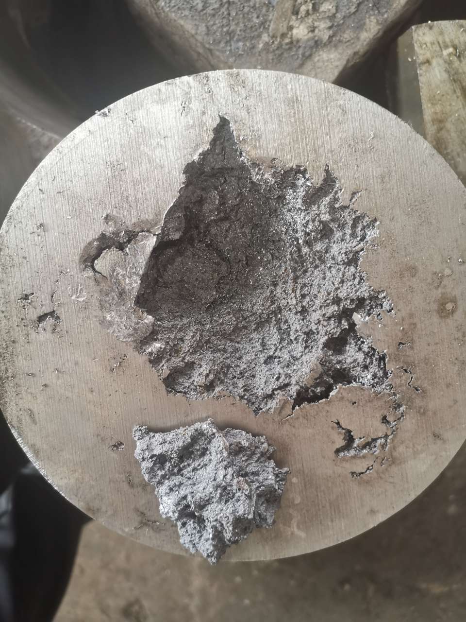

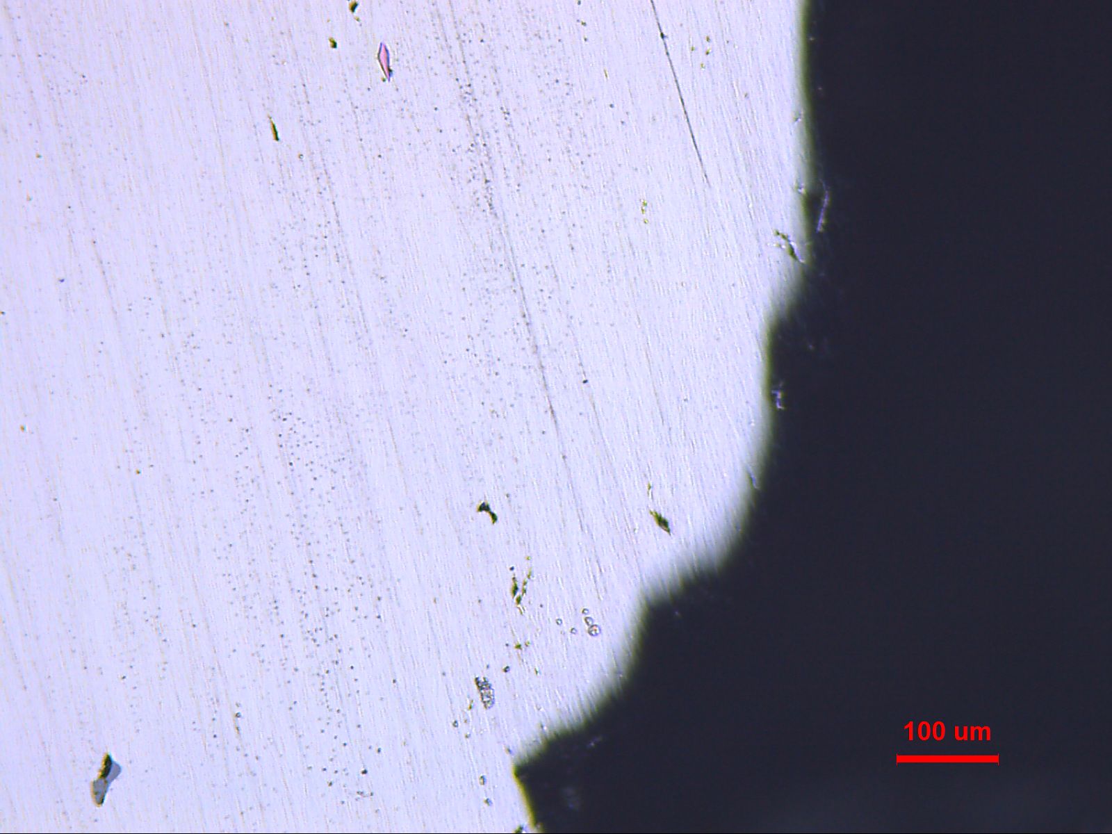

我们接触一产品,大体为圆柱体,直径1400mm,材质4140。调质后后交货,现调质完成后发现心部裂纹。工艺为860℃淬火,PAG冷却浓度10%,裂纹形貌及金相见附件,请各位提出宝贵意见。
宏观裂纹
宏观裂纹
局部裂纹
局部裂纹

金相
金相
夹杂物
夹杂物

发表于 2020-5-25 06:53:41 | 显示全部楼层
这个应该是心部夹渣引起的吧
