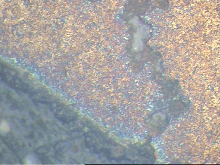

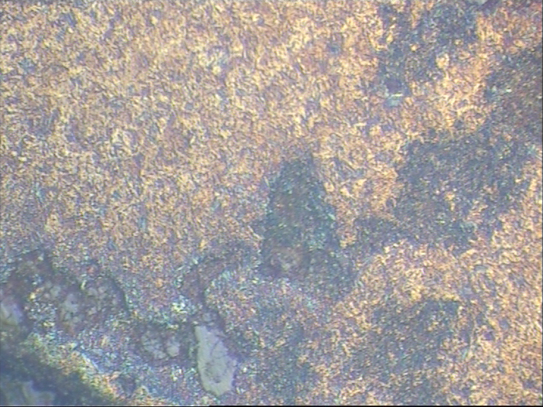

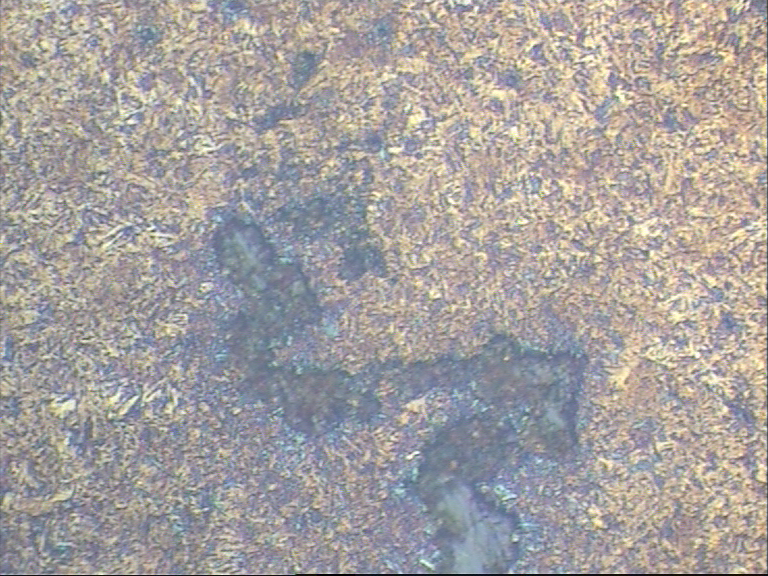

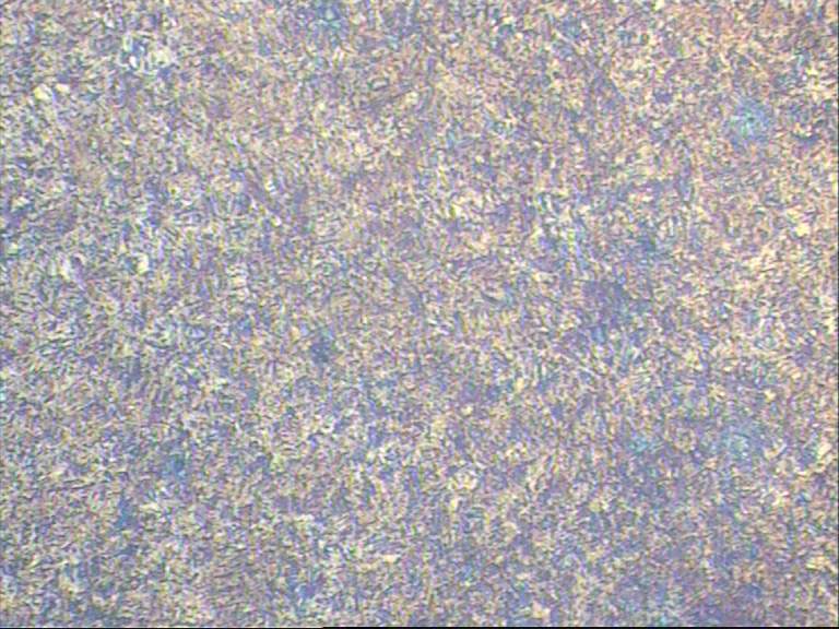

材料为中碳钢棒料,表面冷挤压成型后感应淬火,请大神指导。
1.缺陷是什么状况,材料缺陷?晶间腐蚀?
2.黄白色组织是残余奥氏体还是铁素体?或者是什么组织?
3.腐蚀是否时间过长,或者腐蚀过浅。
新手入门,没什么实战经验,谢谢!

发表于 2020-6-8 16:38:20 | 显示全部楼层
多少倍放大倍数?
感觉倍数小了,看不清组织。
金相位置再哪里?表面?什么深度位置?
黑色的沟槽就是你所说的缺陷吗?金相倍数大一点

 楼主| 发表于 2020-6-10 16:40:40 | 显示全部楼层
JG_Wen 发表于 2020-6-8 16:38
多少倍放大倍数?
感觉倍数小了,看不清组织。
几张图全部是400倍的硬化层金相图,腐蚀就是用的4%硝酸酒精溶液,我也不太清楚我这腐蚀得行不行!回头抽时间再腐蚀一下!

发表于 2020-6-11 10:30:14 | 显示全部楼层
非丽无视 发表于 2020-6-10 16:40
几张图全部是400倍的硬化层金相图,腐蚀就是用的4%硝酸酒精溶液,我也不太清楚我这腐蚀得行不行!回头抽 ...
图片确实模糊,相机是不是分辨率不高,还是没上传好?最好再加上标尺,不知道你的视场大小。
还有重新腐蚀一下,找到最好的腐蚀深浅。
组织应该不是残奥Ar。应该是细针M。

发表于 2020-6-11 18:01:18 | 显示全部楼层
看样子是材料缺陷,腐蚀过深了

发表于 2020-6-12 08:21:05 | 显示全部楼层
抛光后先不腐蚀,高倍观察下夹杂物级别,再做腐蚀看金相。
